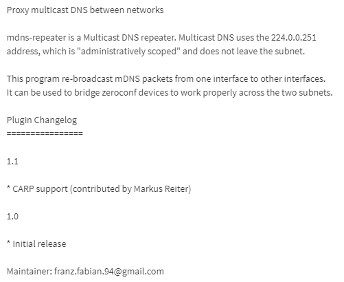

mit mDNS?
Wie soll das ohne Repeater gehen?
//Edith:
Ich hab auch nen CUPS-Server am Laufen und einen nativen Netzwerkdrucker (mit Kabel, von OKI).
Die funktionieren auch ohne mDNS VLAN-übergreifend, aber das "Consumer-Glump" was PnP fluppen soll, macht dauernd Sperenzchen mit etwas fortgeschritteneren Netzwerkstrukturen (aka >1 VLAN)...
mDNS lässt sich in der OPNsense recht komfortable nutzen. Brauchst den mDNS repeater als plugin und die entsprechenden ports in der firewall, dann läufts ganz gut. Einziger Nachteil: Das mDNS repeater plugin ist nicht CARP bzw. HA fähig, was mich persönlich hart annervt.
Auch seit 1.1 nicht?

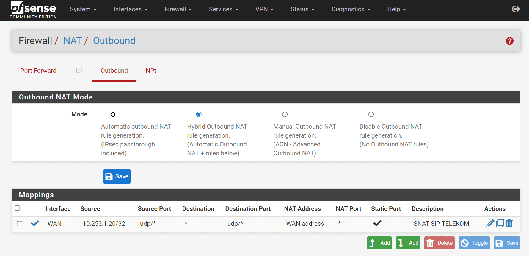

Bin letzthin von Sophos auf pfsense geschwenkt. Nun kann ich bei einem Flugsimulator nicht mehr auf andere Sessions connecten, und andere Piloten nicht bei mir. Muss da immer über VPN (NordVPN vom Client aus) gehen, dann klappt es. Für die Sessions ist im Normalfall kein NAT notwendig. Wenn ich über die alte Firewall (Zywall 110) gehe, klappt die Verbindung. Habe eine fixe IPv4.
Die pfsense ist sozusagen noch im Defaultzustand. Hat da wer einen Plan, an was das liegen könnte?
Das ist ja das was ich nicht so "sauber" finde.
Einfach ein Linux auf den VServer installieren und Wireguard einrichten.
Da muss man eben die ganze Absicherung des Servers von 0 händisch machen.
Bei Opensense wäre quasi das Grundsetup schon erledigt
Das würde ich mit OpenWRT erledigen. Weniger unnötig komplex, deutlich weniger Ressourcen (150 mb Disk, 250 MB Ram ist schon reichlich), und hat alles an Board, was Du brauchst.
Du kommst aus dem internen Netz?
Dann mal hier schauen:
Ansonsten koennte ich mir noch vorstellen, dass du evtl aehnlich wie bei SIP statisches PortMapping brauchst beim NAT:
Das waeren meine 2 Punkte an denen ich suchen wuerde.
Tracert sollte dir dabei helfen nachvollziehen zu koennen welchen Weg deine Pakete nehmen und wo sie evtl. falsch abbiegen.
Während das passiert im Live-Log schauen, was wohin geblockt wird.

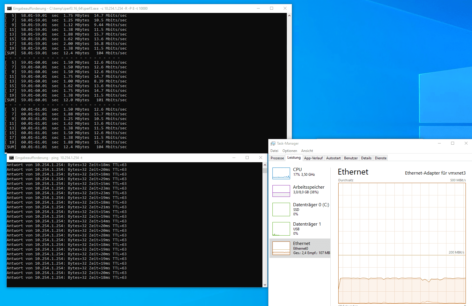

Kann mir jemand dabei helfen meinem Problem auf die Schliche zu kommen?
Folgender Aufbau:
SiteA:
ESX @ Zen4, genug Cores, Leistung satt.
(VM) PFsense - mit durchgereichter X550 NIC.
(VM) FreeNas ZFS Appliance
SiteB:
ESX @ Xeon 2224G, auch genug Power.
(VM) PFsense - mit durchgereichter Intel Server NIC, welche genau, kp.
Zwischen beiden Sensen besteht ein IPSEC Tunnel.
Wenn ich von SiteB per SMB auf das NAS zugreife bekomme ich maximal ~16mbit durch den Tunnel.
Wenn ich von SiteB gegen die Sense auf SiteA mit iperf fahre, kommen ~109 mbit (DSL Maximum SiteB) durch den Tunnel.
Auch mehrere Uebertragungen per SMB vom NAS erhoehen die Bandbreite nicht.
Was ich schon getestet habe:
MSS auf beiden Sensen auf ~1000 gestellt. An den IPSEC Parametern habe ich auch schon herumgespielt und testweise die Algos auf AES only umgestellt.
Aenderte genau nichts am Throughput. Wobei das komische ja ist, dass per IPERF ja das DSL Maximum erreicht wird. Also grundsaetzlich scheint der Tunnel ja performant zu sein.
Habe testweise auf SiteA einen public share erstellt und durchs www von Site A nen testfile gedownloaded.
Das ging komischerweise auch nur relativ lahm. Vllt. 20-30mbit.
Ein Freund aus dem gleichem Anschlussgebiet hat ebenfalls einen DSL Anschluss von der Telekom. Er kann das File mit fullspeed ~250mbit von mir herunterladen.
Daher kann man wohl auch irgendwelche Peering-Probleme oder so ausschließen.
Wie und wo suche ich am besten?
Danke fuer eure Unterstuetzung! :)
Wie siehts mit der TCP Windows Size aus?
Hast du mit IPERF TCP oder UDP gemessen?
Lässt die Latenz zwischen den beiden Sites die Bandbreite per TCP überhaupt zu?
Ggf. mal nachrechnen --> https://network.switch.ch/pub/tools/tcp-throughput/
iperf3.exe -c 10.254.1.254 -R -P 8 -t 10000
Also TCP. Damit geht die DSL Leitung voll (109 mbit).
Soll das die MTU sein oder was ist damit genau gemeint?
Ja, da liegen nur ca 12ms dazwischen.
//edit gerade getestet:
Jeder Thread bei IPERF macht ca ~25mbit.
Bei -P 1 = ~25mbit
- P 2 = ~50mbit
[...] etc...
Dumme Frage: vergleichst Du evtl Download mit Upload? DSL ist ja typischerweise asymmetrisch...
Edit: "-R" testet ja den upstream von SiteA, also in der Tat ein eklatanter mismatch zur SMB Performance.
Versehentlich MByte bei SMB mit MBit bei iperf3 verwechselt hast Du ja wohl auch nicht?

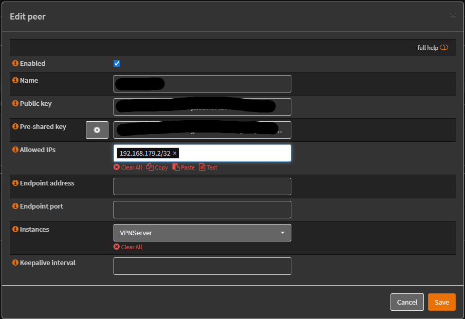

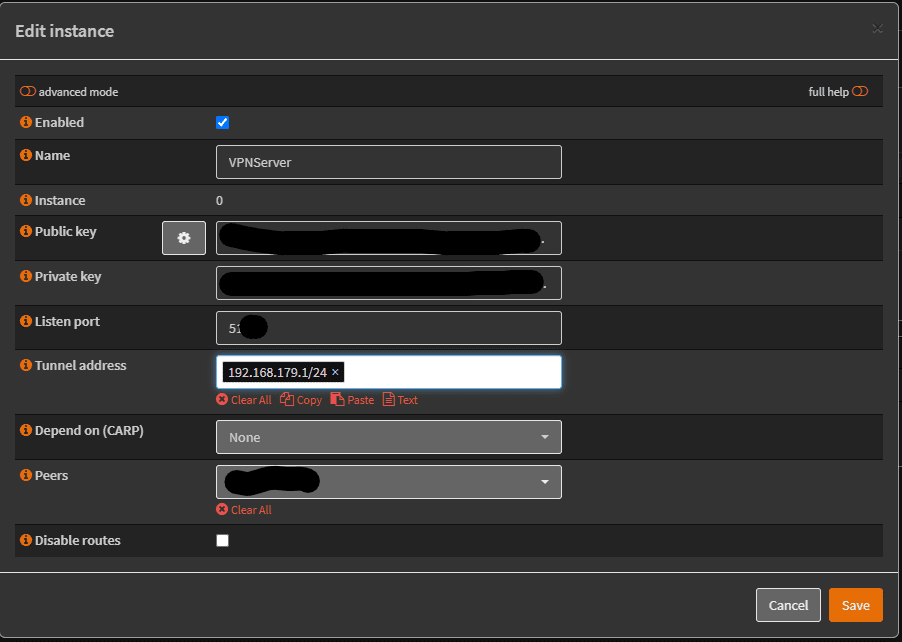

Evtl. könnt ihr mir weiterhelfen.
Ich wollte mal WireGuard auf meiner Opnsense testen, aber leider bekomme ich keine Verbindung hin und das Netz spuckt auch nichts passendes raus.
Auf meinem iPhone mit Congstar (Telekom) bekomme ich immer die Fehlermeldung:
"Handshake did not complete after 5 seconds"
Ich poste mal ein paar Screens inkl. mit geschwärztem Inhalt. Wir nehmen mal als Beispiel
Post: 51820
IP: 192.168.178.1/24
Meine Internet IP: 1.1.1.1
Peer: iPhone
Instance:
Peer:
Wurde mit dem Generator erzeugt. Aber auch von Hand gab es das gleiche Ergebnis.
Rules WAN:
Rules VPN:
Das Interface ist ebenfalls aktiviert und wurde beim Unbound DNS hinzugefügt.
Die Keys stimmen auch und wurden mehrfach kontrolliert. Ich finde da einfach keine Lösung.
Nächstes mal schwärze weniger und ziehe das Fenster etwas kleiner...
Wie sieht die Config auf dem Phone aus? Den IP-Bereich der Fritzbox zu nehmen halte ich für eine schlechte Idee.
Was hat der IP-Bereich damit zu tun?
Es ändert sich nichts, auch wenn ich 10.0.10.1/24 nehme.
Ich nutze keine Fritzbox.
Die IPs dienen als Beispiel.
Die letzten Bilder habe ich verkleinert, habe ich vergessen.
Jetzt fehlt immer noch die Konfiguration des Phones.
Und hast Du überhaupt eine öffentliche IPv4-Adresse? Schon etwas anderes erfolgreich nach draußen freigegeben?
Was sagt die Live Ansicht auf DST Port 51820? Kommt da überhaupt was an? (Ggf Protokollierung der Regel aktivieren)
Irgendwas stimmt mit meinem iPhone nicht.
Ich habe die Netzwerkeinstellungen zurückgesetzt und dann fluppte es direkt.
Keine Ahnung, wo es Konflikte gab.
