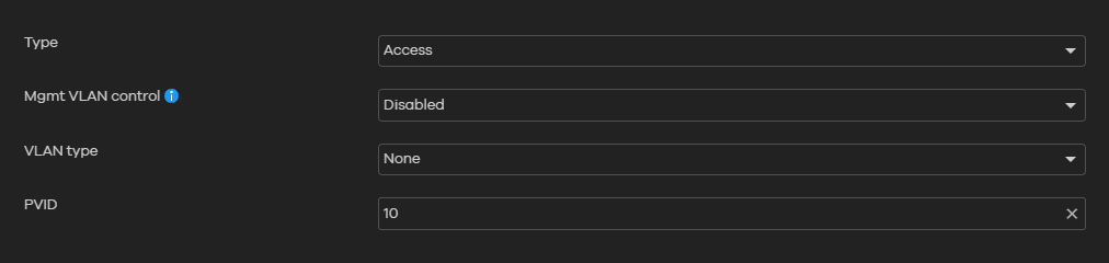

Ich hab übers Wochenende so einiges zu VLANs gelesen und angeschaut und ich denke die Grundprinzipien habe ich so halbwegs verstanden. Auch wenn ich immer noch nen Knoten im Kopf habe mit diesem tagged / untagged.
Kann mir jemand drüberschauen ob diese theoretische Konfiguration so passt?
Mein Setup hab ich ja zwei Posts weiter oben aufgemalt.
Nehmen wir an ich habe 3 VLANs
1 - Default
10 - Produktiv
20 - IoT
30 - Guest (also nur fürs WiFi relevant)

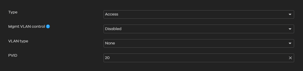

Konfiguration am Zyxel XMG 2,5G / 10G switch (Cloud Managed über Nebula)
Beispiele:

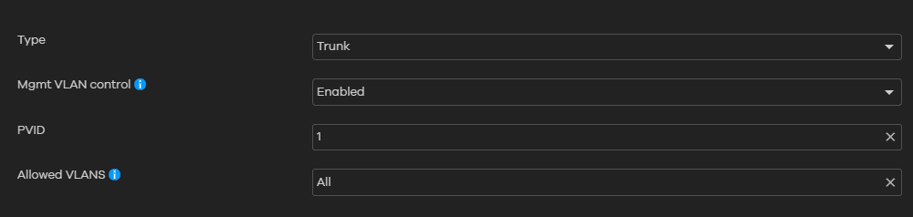

Trunk Port zur PFSense, der soll ja einfach alles durchlassen, selbe Konfiguration für den Port zum WiFi AP
Port wo z.B. nur der Drucker ran soll, für VLAN 20 IoT
Port für meinen Desktop, VLAN 10 Produktiv

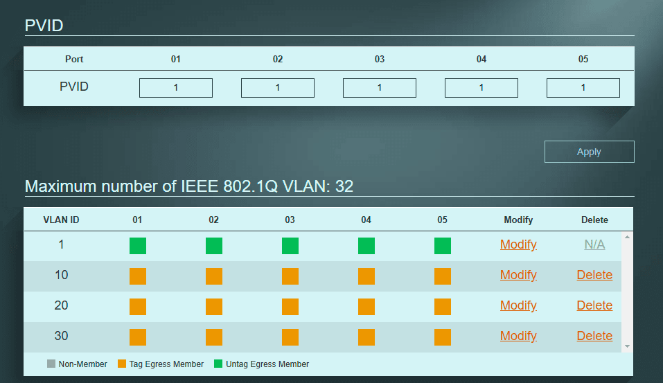

Mein Zyxel 1Gbit Switch im Wohnzimmer ist nicht Cloud Managed, dort sieht die Konfiguration im Interface anders aus.
Nehmen wir mal an, ich hänge an diesen Switch nur IoT Geräte, also z.B. TV, PS5 etc. Port 1 wäre der Uplink zum Zyxel AP (Wifi Bridge) und and Port 2,3,4 hängen jeweils die Geräte dran die ins VLAN 20 sollen.
Würde ich dann bei Port 2-3-4 jeweils PVID 20 eintragen (damit jeder traffic der von den Geräten ausgeht automatisch das Tag 20 bekommt)?
Was muss ich unten eintragen, überall Untagged Egress member für VID 20 und den rest löschen?
10 und 30 muss hier ja nicht stehen, wenn wenn ich z.B: von meinem PC oder Smartphone aus VLAN 10 auf ein Gerät hinter diesem Switch Port zugreifen möchte, würde die PFsense das ja auf VLAN 20 routen und daher nicht mit VLAN Tag 10 ankommen?
Mein Verständnis ist, dass die PVID das VLAN der physisch angeschlossenen Geräte bestimmt. Warum aber kann ich unten in der Tabelle jetzt nochmal untagged member hinzufügen? Ich dachte untagged kann es nur ein VLAN geben am Port und die anderen müssen tagged sein? Die Konfiguration erlaubt das hier. Wo ist mein Denkfehler, bzw. was habe ich hier nicht verstanden?
@Tundor Zum Zyxel unten, den hab ich auch. :-)
Wenn alle Geräte daran ins IoT-VLAN sollen mit der ID 20, dann machst Du an allen Ports außer dem Trunk die PVID 20. Du machst außerdem bei der VLAN ID 20 überall grün, also Untag Egress, denn die Geräte selbst können ja kein VLAN sprechen, sollen den VLAN20-Traffic aber abbekommen.
Bei allen anderen VLAN IDs machst Du Non-Member.
Beim Trunk-Port machst Du dagegen alle orange, also Tag-Egress. Welche PVID Du dem Trunk-Port geben willst, ist Dir überlassen. Viele nutzen das Parent Interface auf der Sense gar nicht, damit ist es quasi egal, was da steht. Ich würde den Trunk vermutlich mit PVID1 betreiben und bei VLAN ID 1 mit grün, also quasi ohne VLAN, weil 1 wird erst gegeben und beim Austreten sogleich wieder genommen, was praktisch keinem VLAN (außerhalb des Switches) entspricht.
@BobbyD Danke dir, werde ich dann so versuchen. Warum ich das so machen muss (und vorallem, warum muss ich nochmal 20 Untag Egress machen, wenn die PVID schon auf 20 ist) verstehe ich trotzdem nicht so richtig 🙈
@millenniumpilot Ich hatte halt die neuen Zyxel APs (NWA130BE) und dachte ich nehme dann einfach alles von Zyxel, weil bezahlbar und qualität scheinbar nicht die schlechteste. Wird für mein kleines Netzwerk schon passen 😅
@Tundor Die PVID ist für eingehenden, ungetaggten Traffic, der dann zum VLAN 20 wird. Bei der VID 20 entscheidest Du dagegen, wo dieser Traffic herausgehen darf und ob er seinen Tag behält oder den Tag verliert.
@Tundor war ja kein Vorwurf. Alles gut. Ich wollte damit nur sagen, bei VLANs muss man sich darauf verlassen können, das der Switch genau das macht, was mit mit dem Anklicken erreichen will. Und da gibt es schon Unterschiede, was die einzelnen Hersteller da so anstellen. Deswegen bin ich mit diesen GUIs nie warm geworden. Vorallem, wenn das (interne) WAN auch noch per VLAN im Switch weiterreicht wird.

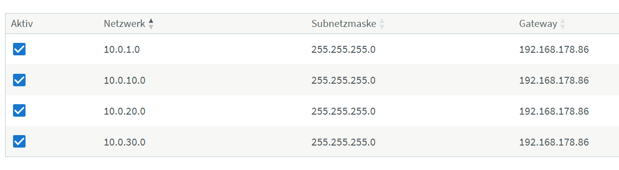

Eigentlich nur Doppeltes NAT (nicht so wild)
Das ist die Stelle wo dem Thread plötzlich die Kompetenz fehlt. Ich fragte auch schon danach, was passiert, wenn man der Fritte diese feste Route zu der sense gibt und auf der sense, NAT-Regeln auf selbst erstellen schalten. Und KEINE erstellen.
Dann wars das oder? ;) Die Fritte macht NAT und routete nur die eine Strecke, die sense macht das komplette Routing samt allem sonstigen PiPaPo und macht kein NAT. Hmm...? Wusste aber keiner. Ich hab wohl zu kompliziert gedacht. Oder zu kompliziert gefragt.
Mit Ubikitty funktioniert das jedenfalls seit eingier Zeit. Feste Route in der Fritte, Auf UB lässt sich NAT nun einfach ausknipsen, Ende des nervigen Themas Doppel-NAT.
Meinst du eingehendes NAT, also wenn man Portfreigaben von außen machen möchte?
Für eingehendes NAT kann man die Regeln ja gar nicht selber erstellen lassen, die pFSense kann ja gar nicht wissen wo das hin soll wenn die FB einfach nur mit nem Port ankommt?
Nach meinem Verständnis muss man für sowas halt 2x NAT eintragen, zuerst auf der FB zum WAN interface von der pFsense (die ja dann im Subnetz vom lokalen FB Netz ist) und von dort nochmal entsprechend zum Client. Finde ich aber nicht so wild, würde mir hier höchstens mal ne Wireguard Verbindung einrichten, dann ist das einmaliger Aufwand. Ich meine man kann in der FB auch die pFSense als exposed Host eintragen, dann ist die Scheune offen.
Was, wenn man das denn braucht, aber nicht funktionieren dürfte ist die Prefix Delegation vom ipv6 an der FB WAN Seite zu den Interfaces an der pFsense. Die PFsense bekommt ja von der FB einfach nur die lokale FB Adresse an ihr WAN Interface übermittelt.
Bridge Mode supporten die FBs ja leider alle nicht mehr :rolleyes2:

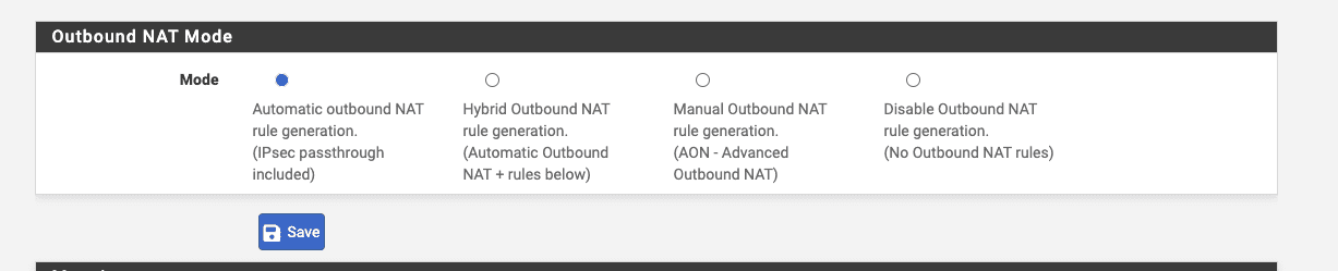

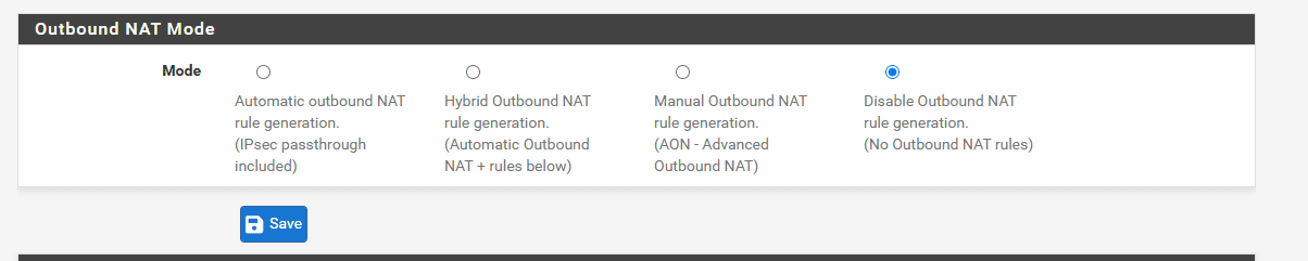

Bei der pfSense gibt es auch Outbound NAT Regeln, hat das mal jemand versucht zu deaktivieren und das Routing dann in der FB fix zu hinterlegen?

Nochmal zum Thema doppeltes Outbound NAT falls das hier jemand interessiert.
Ich hab das jetzt bei mir so umgesetzt:
1.)
In der FB statische Routen zu allen Netzen hinter der pFSense auf die IP des pfSense WAN Interfaces eintragen:
2.) Outbound NAT auf der pFSense deaktivert:
Fertig :)
*edit*
Heißt aber nicht, dass ich nicht vlt. doch noch das standalone Modem mal zum Testen bestelle :d Will vorallem ausprobieren wo es im Stromverbrauch liegt. Die FB braucht aktuell (mit deaktivierem WiFi) 15-16W. Das mach ich dann nach meinem Urlaub.
Bringt nur nix, da NAT selbst nicht so anfordernd ist, als dass es einen Unterschied machen würde.
Das Problem besteht weiterhin darin, dass die Fritte NAT macht und damit die Source-Ports durcheinander würfelt und das lässt sich auch nicht abschalten. D.h. wir gewinnen nichts in Bezug auf bessere Konnektivität.
Und Puristen werden ein asymmetrisches Routing kritisieren, auch wenn das jetzt zuhause eher keine Probleme machen wird.
Kurzfassung: Kann man sich also sparen. Zumal Du Outbound NAT nun komplett deaktiviert hast, für Multi-WAN oder gewisse VPN-Verbindungen brauchst man das aber weiterhin.
Das ist klar, Performance dürfte das eh keine bringen, ich wollte es einfach nur testen.
