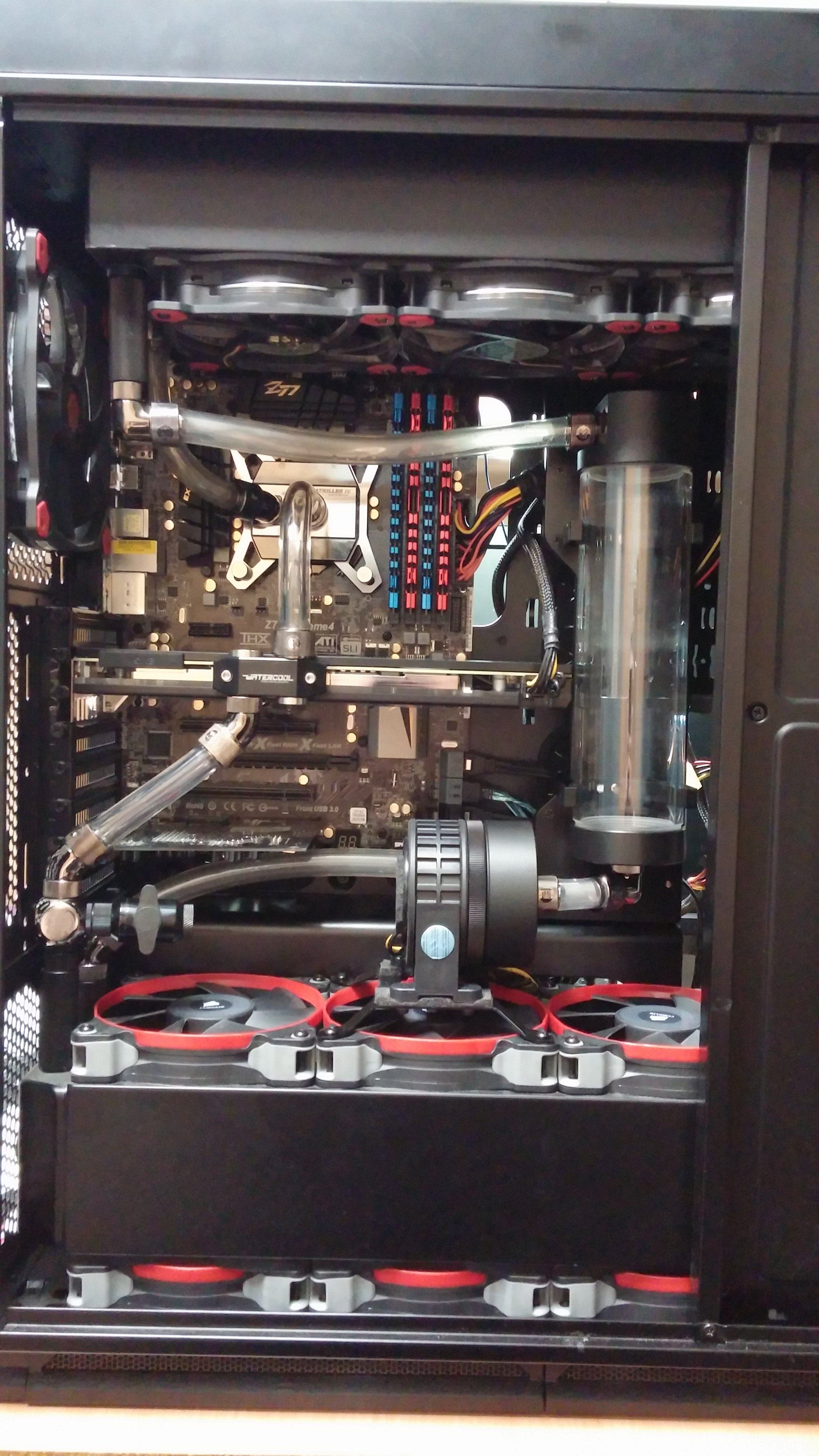

@wo0815
ich habe die Bilder doch gefunden, so sah der Rechner damals aus, ist aber noch älteres Foto, als ich gedacht habe. Das ist noch das System mit Intel Z77, ich hatte danach noch 5930k/Asus Strix X99 drin, mit den oben genannten Corsair Modulen. Die auf dem Bild zu sehende G.Skill Modulen waren aber auch nur etwas kleiner, als Corsair.

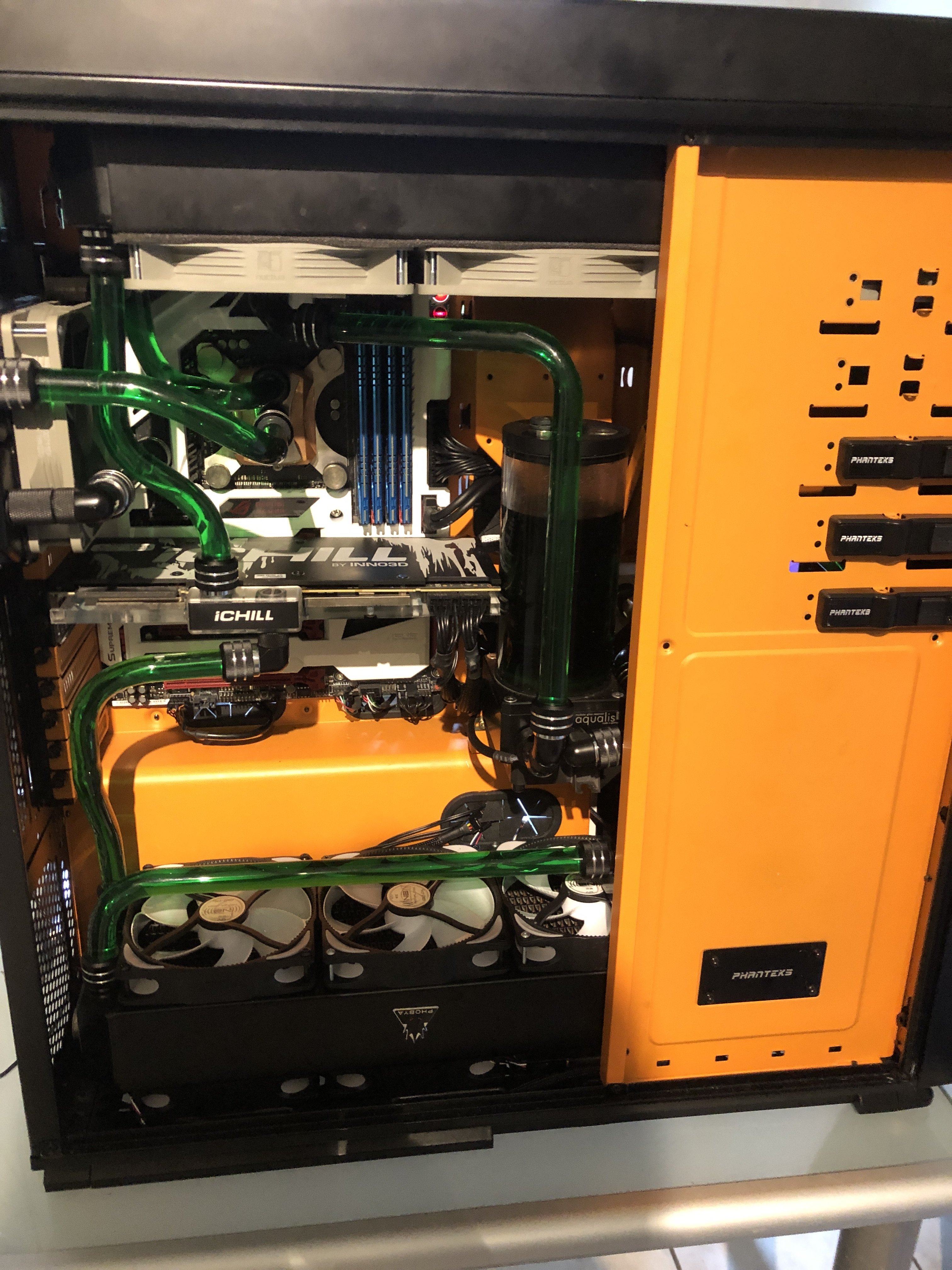

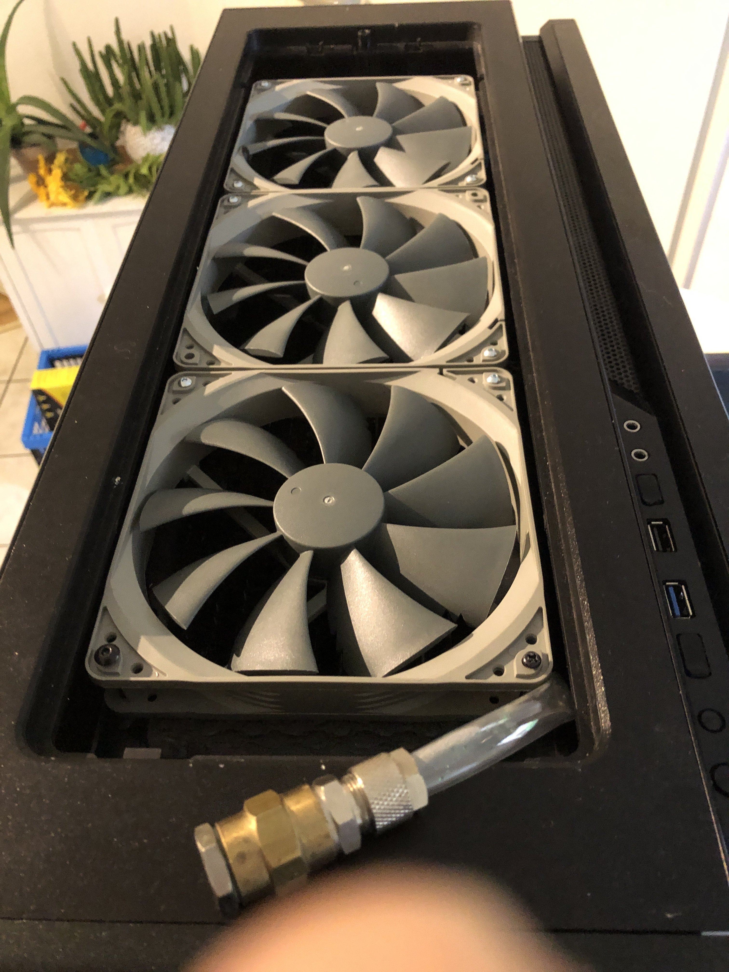

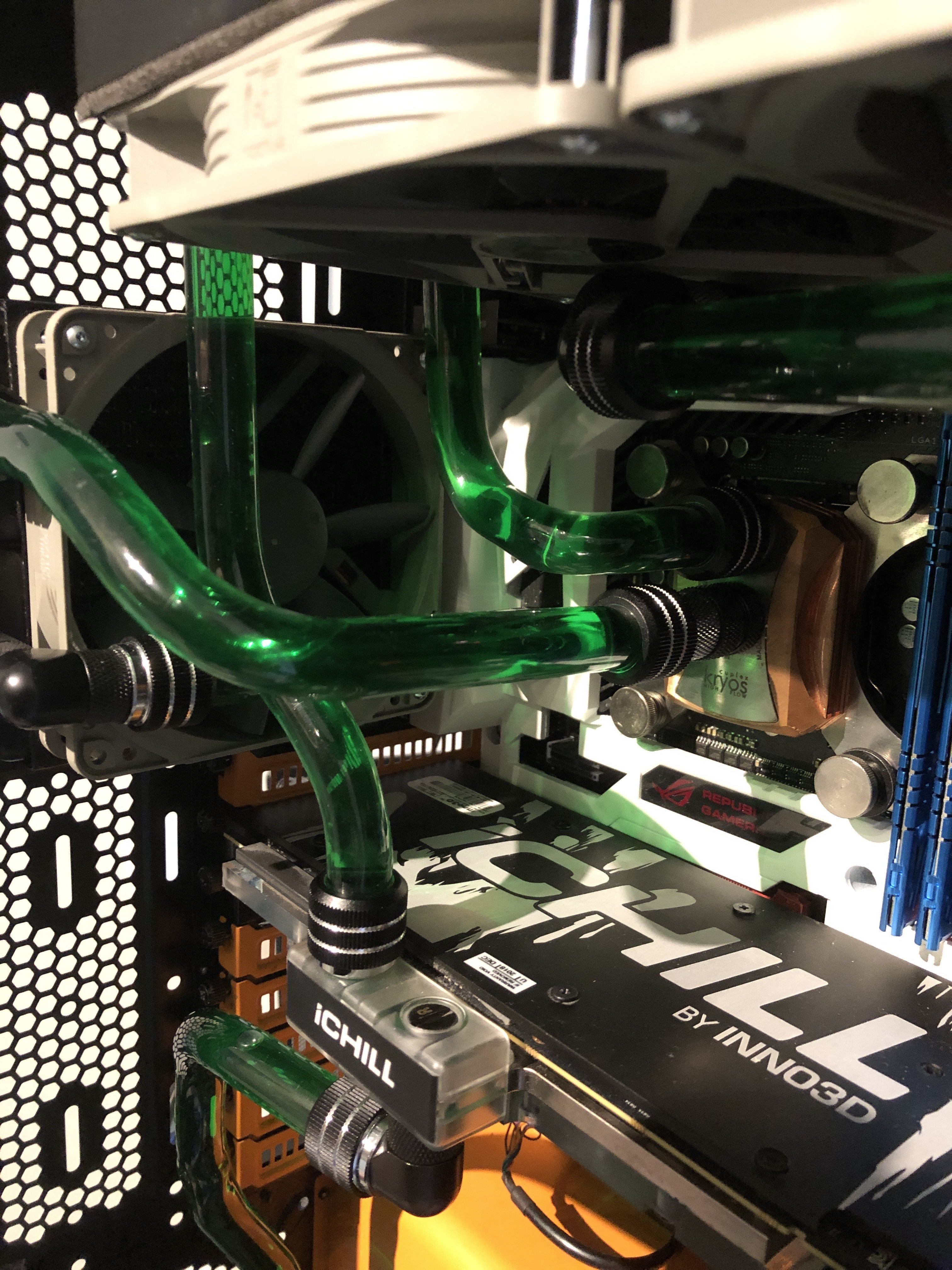

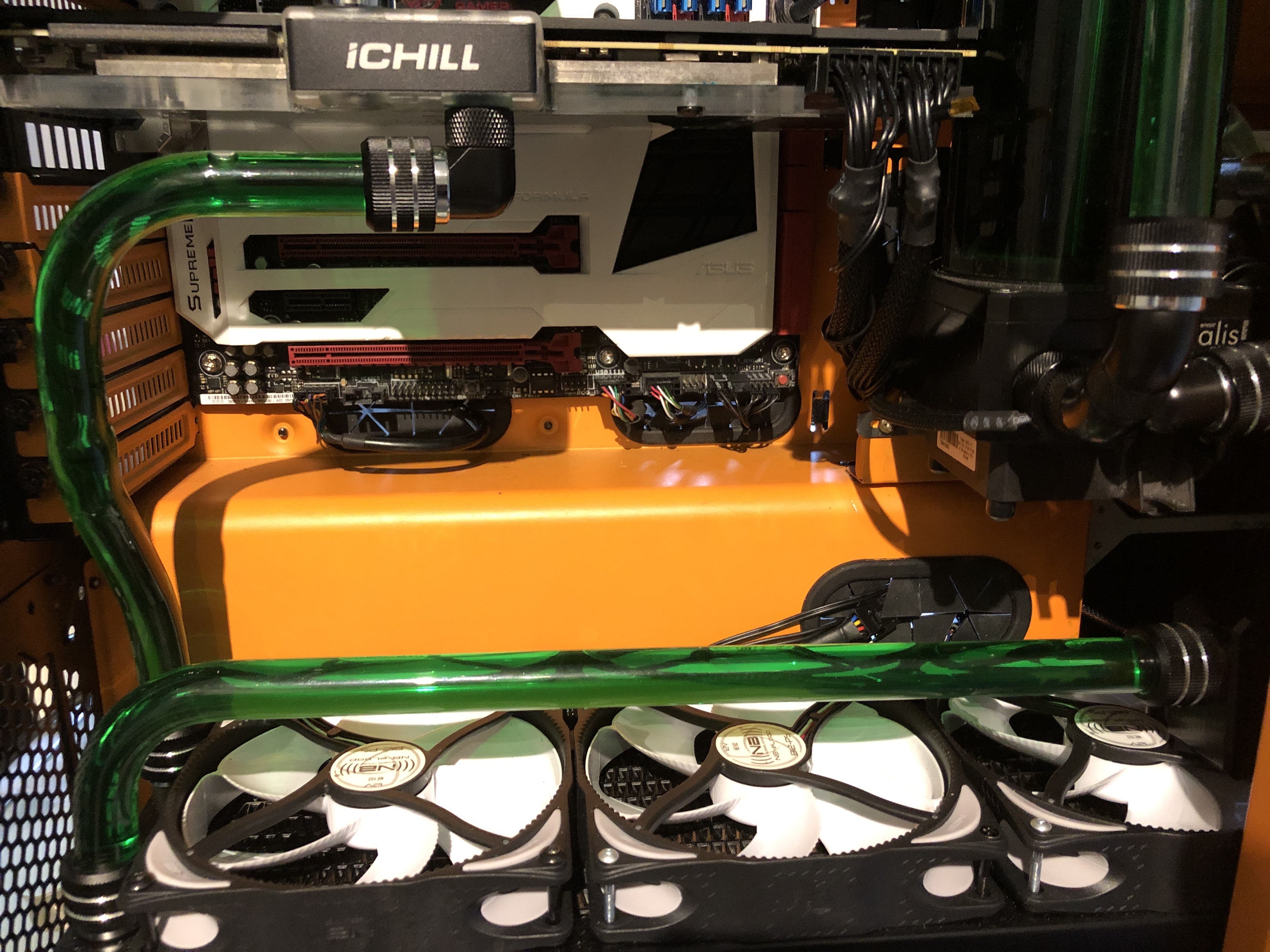

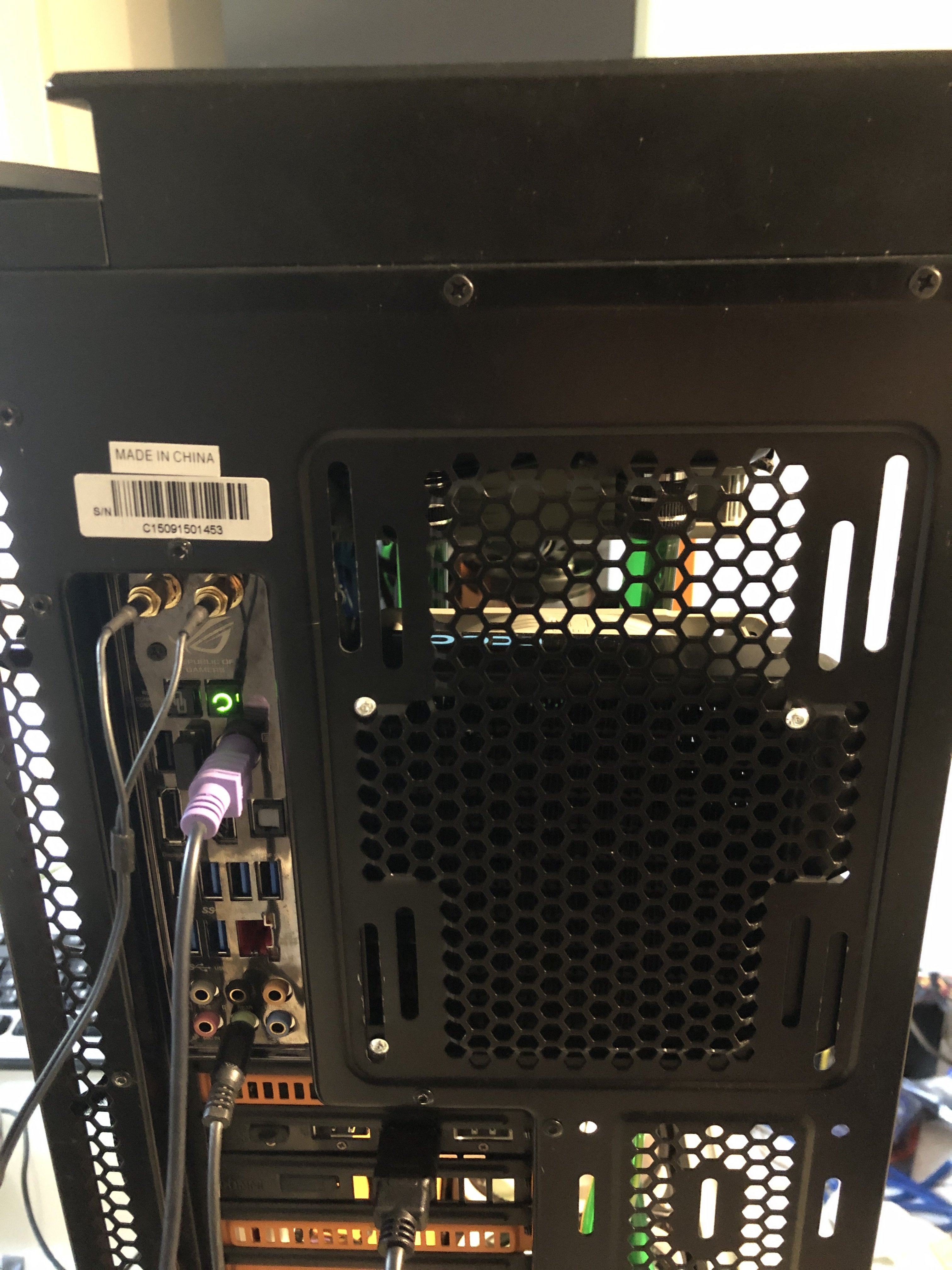

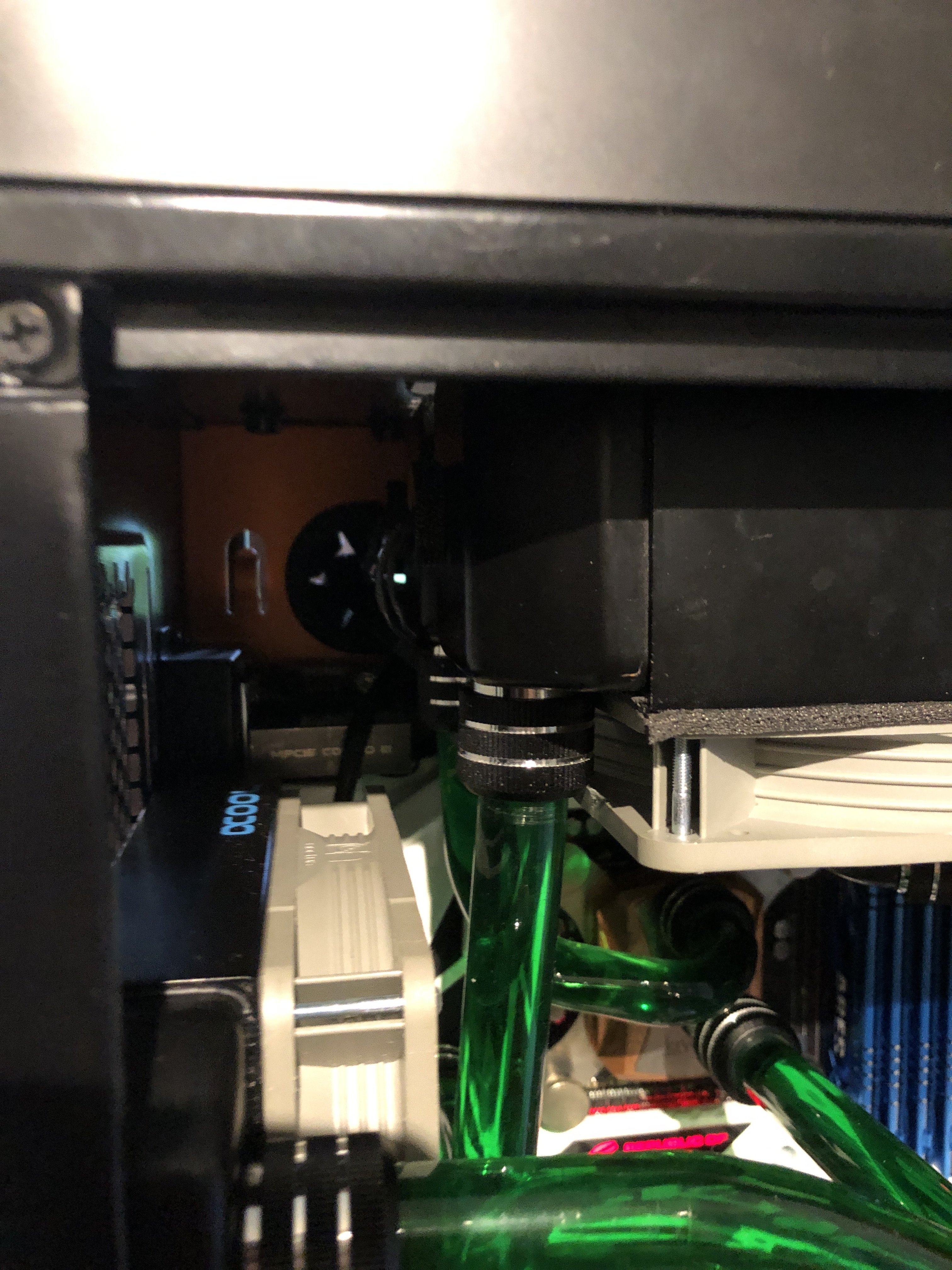

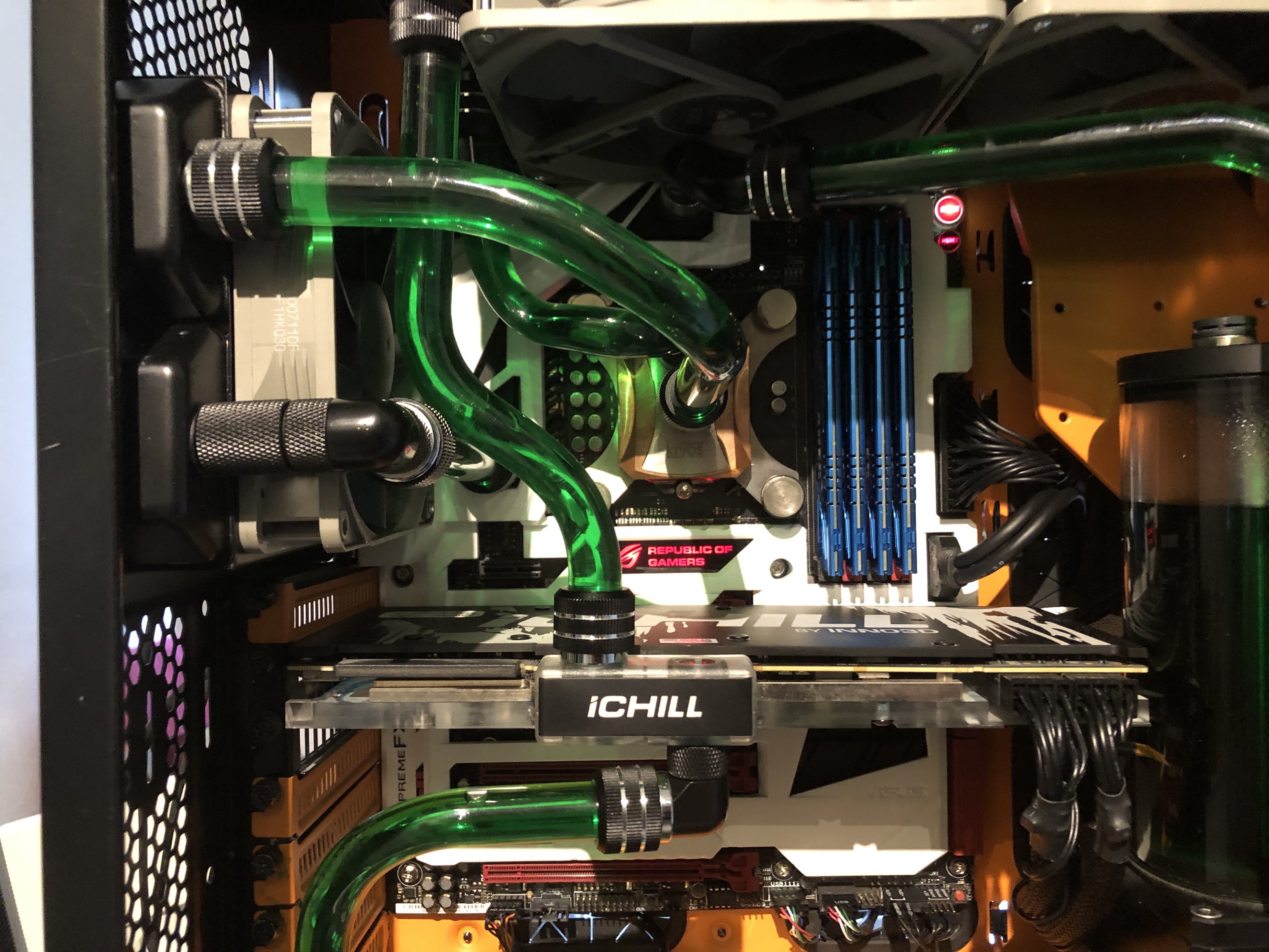

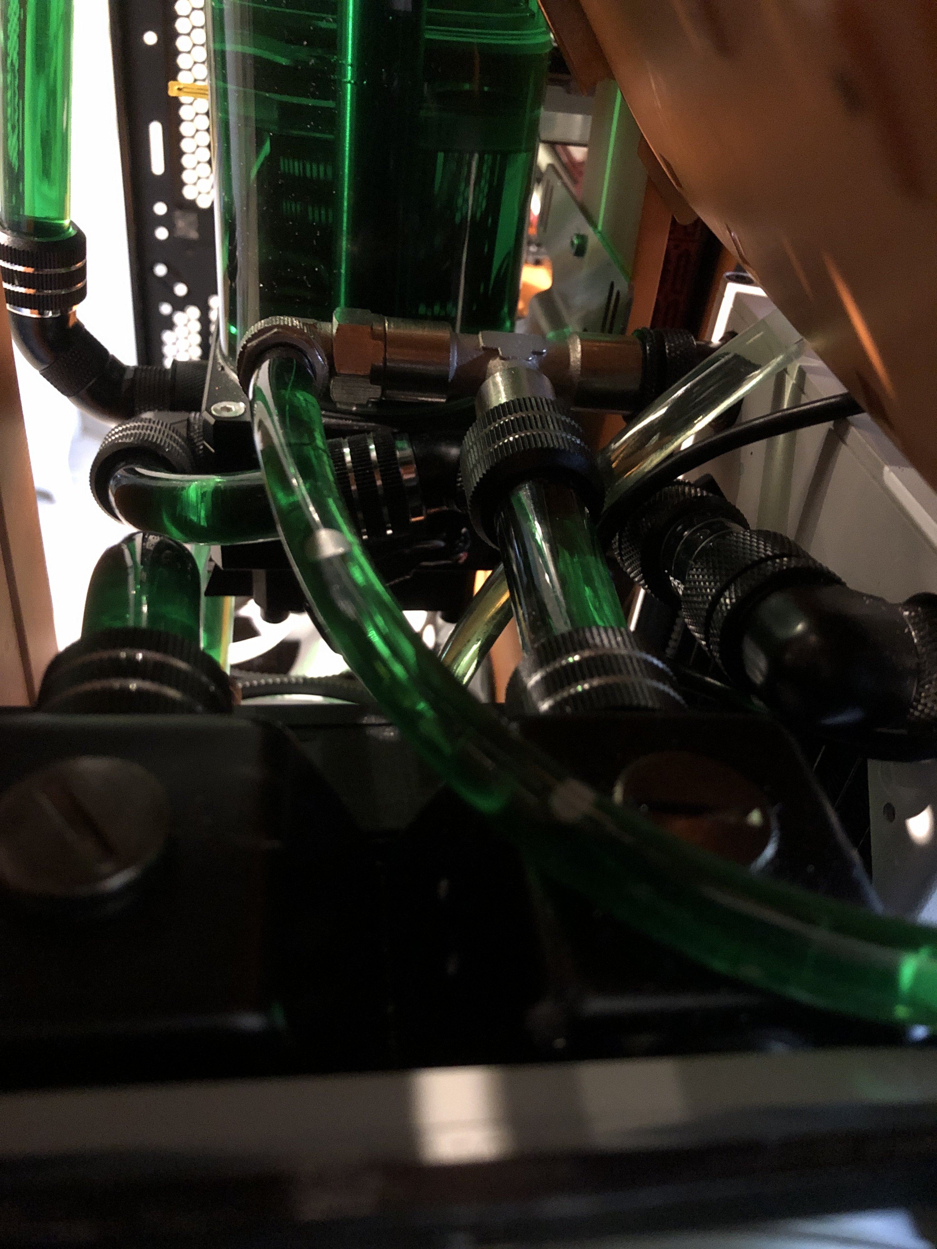

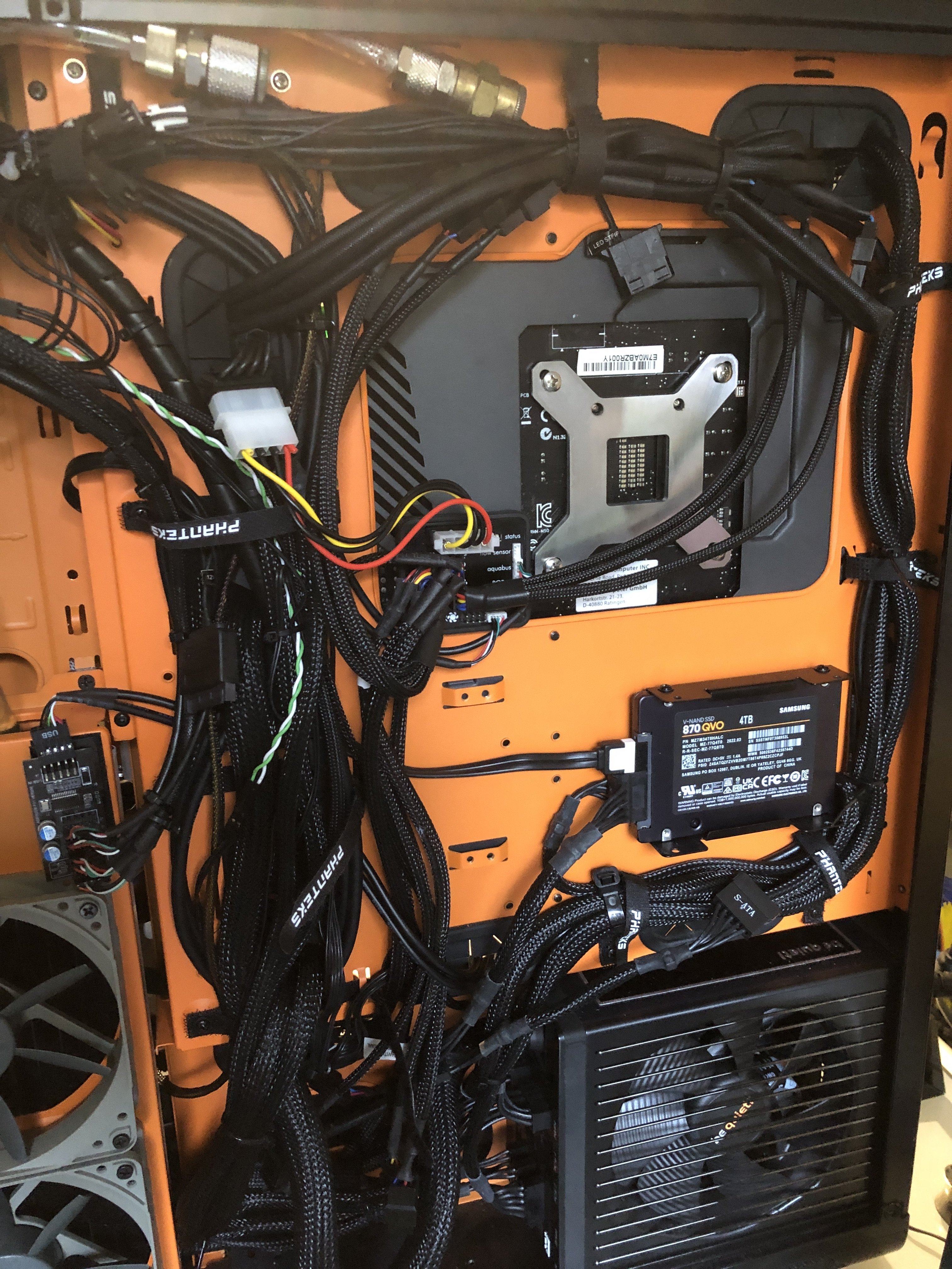

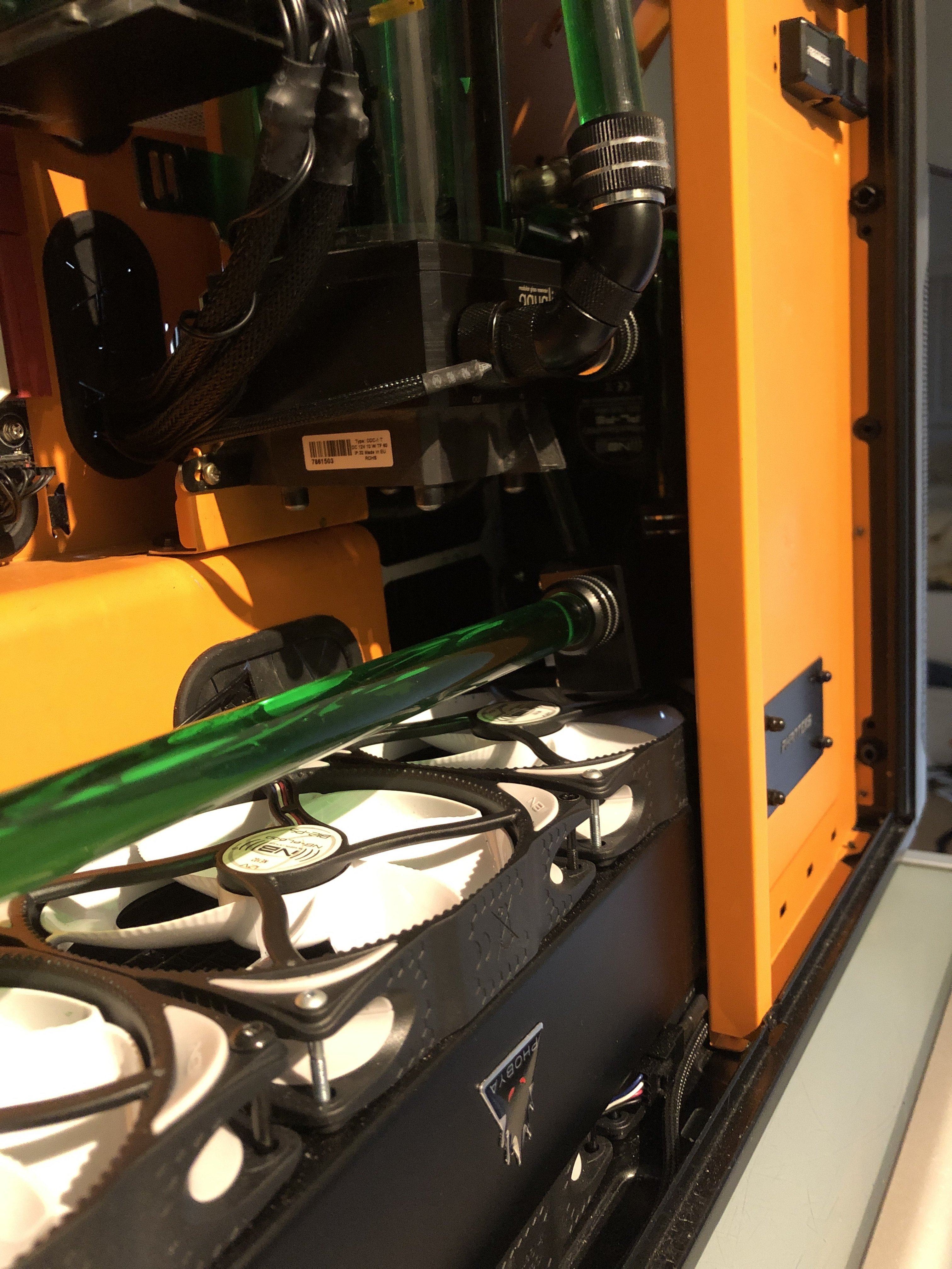

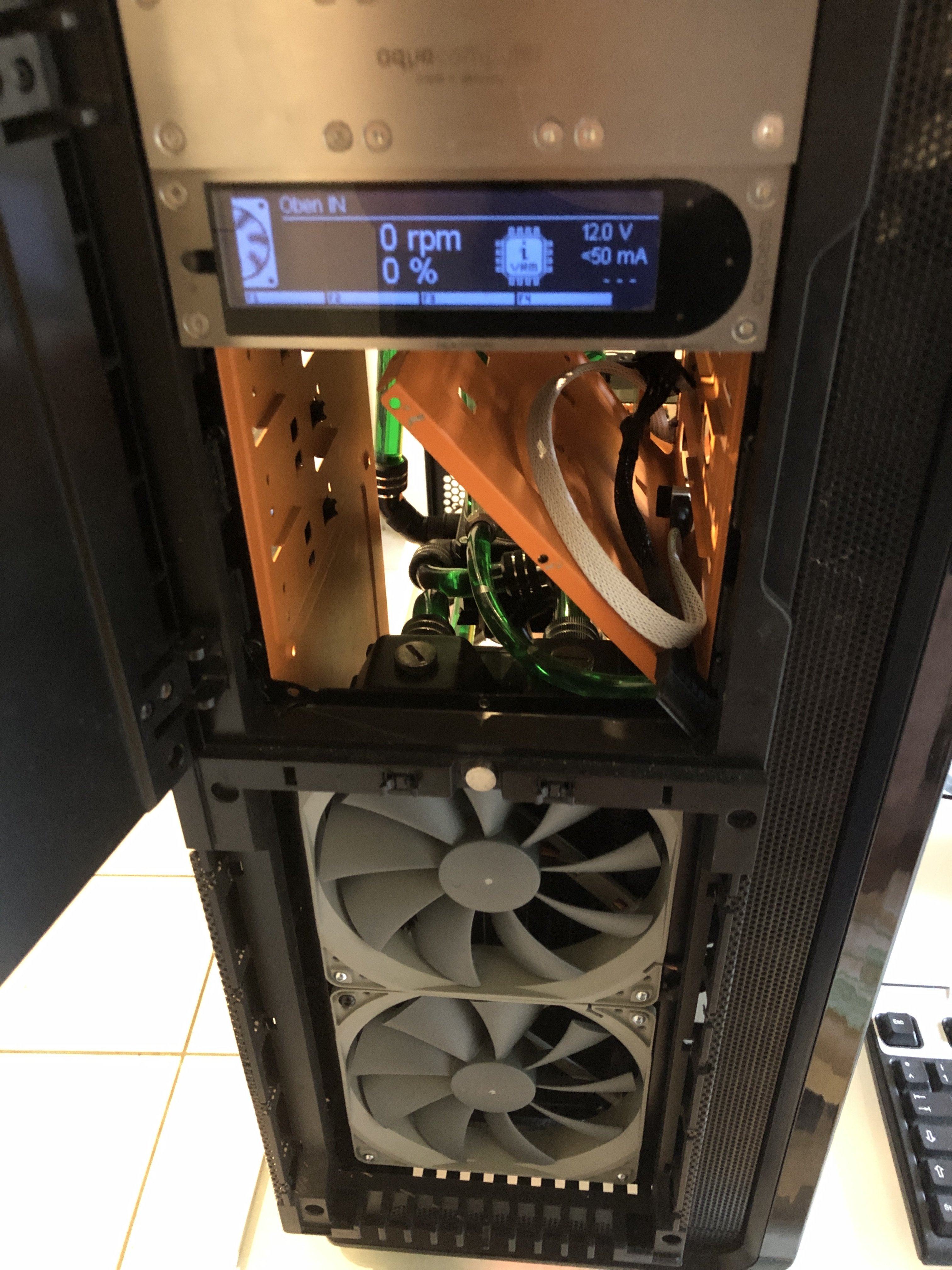

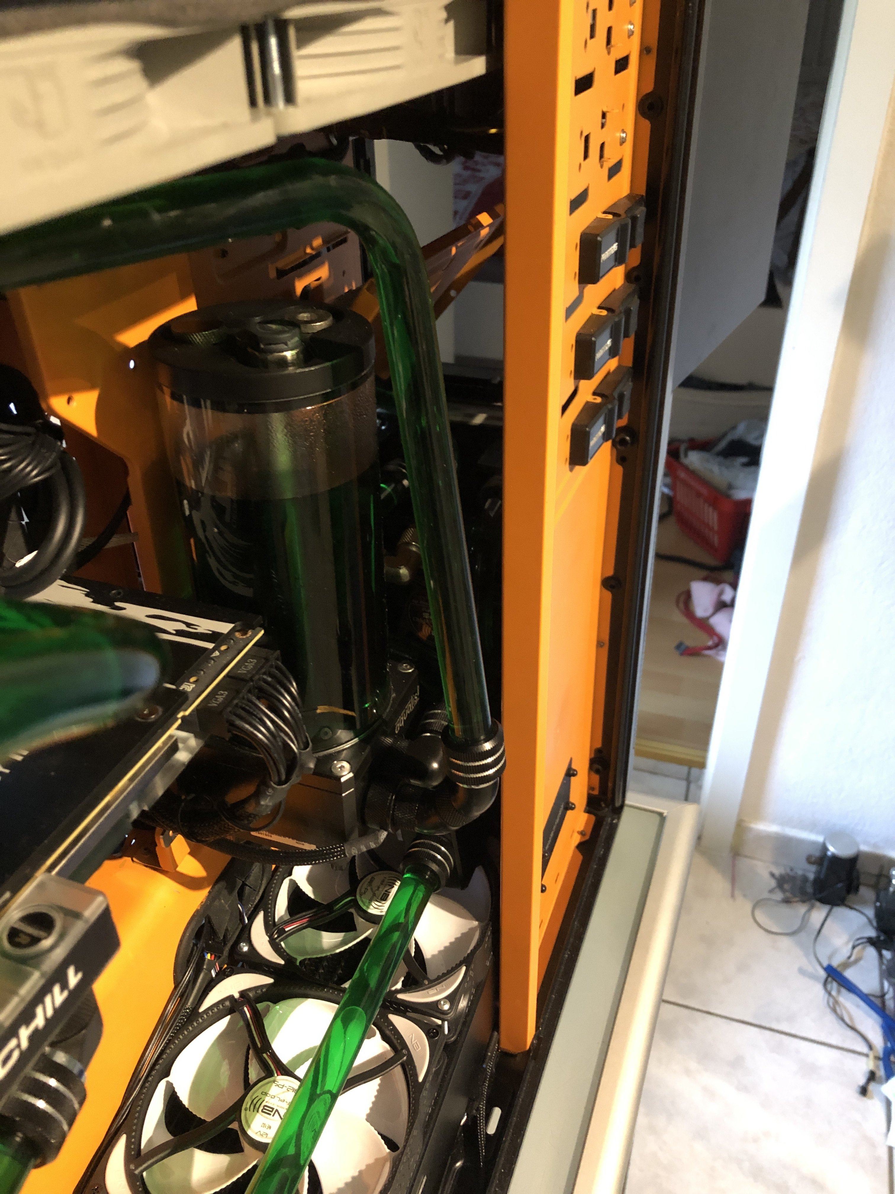

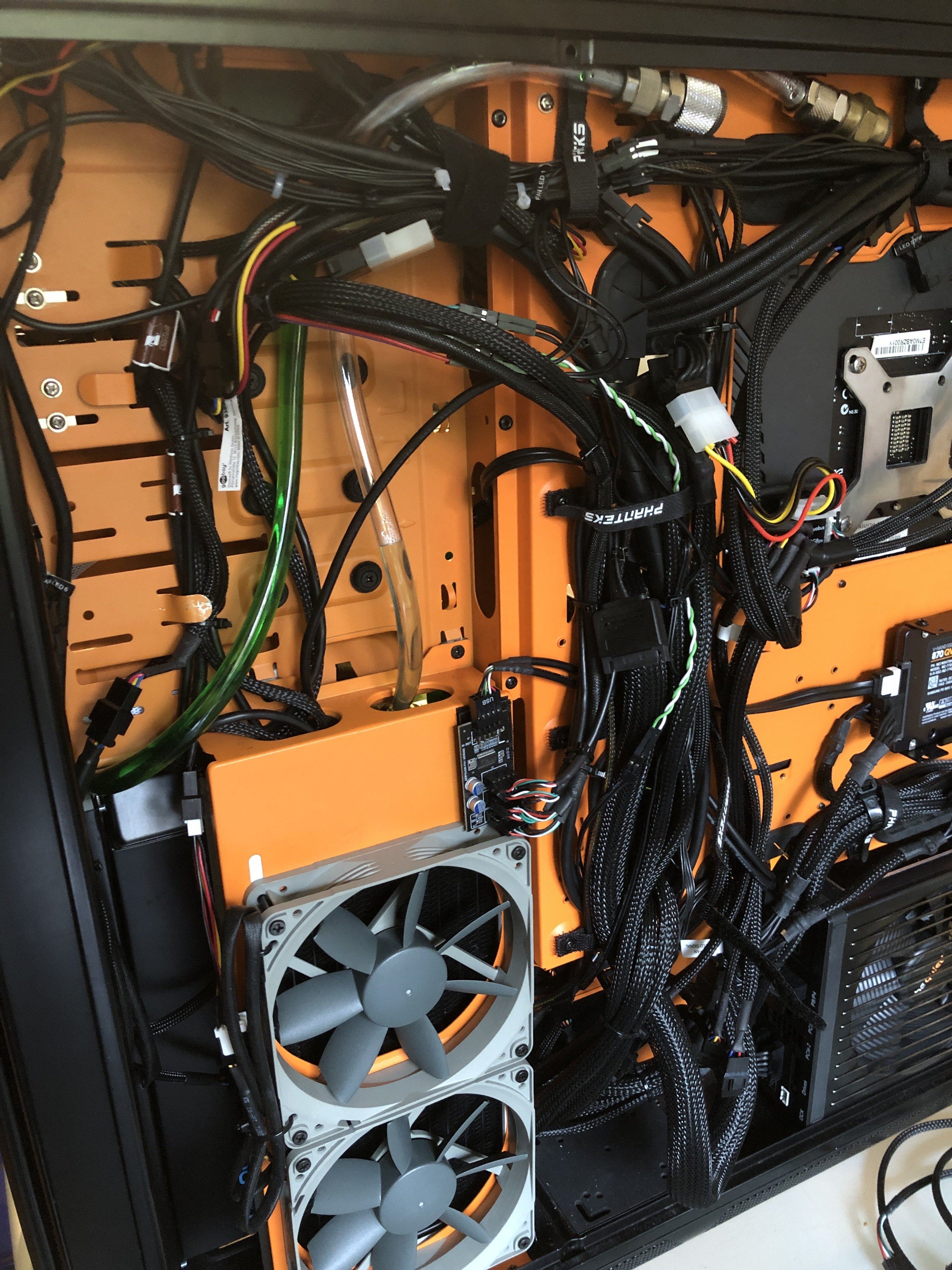

Moin,
Also ich hab das Projekt jetzt auch fertig und füge ich mal ein paar Bilder mit bei.
Verbaut habe ich fast immer push/pull und ich glaube, dass ich ein Maximum an Kühlleistung erreicht habe.
Oben: 420er 6cm Phobya mit 6 x 140er Noctua NF-14 Redux 1200 PWM
Mit diesem Radi kann man noch ein bischen in der Länge hin- und hergeschoben werden; es sind Langlöcher vorhanden.
In diesem Combo kann a) vor dem Radi im Laufwerkseinschub noch eine Aqua Computer Blende mit Farbwerk Plantine und einer Power Adjust 2 Ultra (ein Platz bleibt frei auf der Blende für eine weitere Erweiterung) eingebaut werden und bekommen gleich vom 140er Lüfter Kühlung. b) ist es möglich hinten einen 120er 3cm Radi zu verbauen ohne das die Anschlüße stören. Alle Komponenten des MB sind frei zugänglich z.B. zwecks Tausch, so wie der Arbeitsspeicher. Die Kühleistung liegt bei Delta T=5K (250W) bei 45% Nenndrehzahl
Hinten ist ein Alphacool 120er 3cm Radi mit einen NF-12s Redux 1200 3-Pin Lüfter verbaut. Er dient der Kühlung von den MoosFets des MB, welches beim ASUS ROG Maximus VII Formula WatchDog für Wasserkühlung vorgesehen wird. Nachdem ich nun weiß, dass der gut handwarm wird, hätte ich hier auch noch Temp Fühler setzen sollen.
Vom AGB Aqualis XT mit Laing DDC T1-Plus geht es zum Moosfet-> 120er Radi ->CPU (4800 bei 1,475V) -> 420er Radi -> GraKa
Von der GraKa Inno3D RTX 2080 TI 11Gb mit Standard OC Werten vom Werk aus 1650 mHz GPU und 7000 mHz Speicher bin ich auf 2050 GPU/7700mHz Mem +2%Spannung
gegangen und komme damit auf 78°C in der Karte. Dies heizt das Wasser bei 50l/h um ca.6°C auf.
Unten liegt ein Phobya 360er 6cm mit 6 Noiseblocker 1200 PWM. Die Noiseblocker sind eindeutig lauter und laufen nur mit 30% bis 70% der Nennleistung.
In der Front ist ein Phobya 240er 4,5cm push/pull eingebaut. von Außen sitzen 2 140er NF-14 1200 Redux 3-Pin; drinnen auf dem Radi sitzen 2 120er Noiseblocker.
Damit geht es zu Seiten Radi. 240er 3cm XSPC mit 2 push NF-12 1200 Redux 3-Pin Lüfter.
Diese Kombo aus Radiatoren und Lüfter laufen mit 25% bis 40% und ziehen Delta T 6K = 250W raus.
Die Pumpen- und Lüftersteuerung übernimmt eine Aquaero 5 XT mit 3 Analogen Lüfter Ausgängen und einem PWM Ausgang. Erweitert wurde der Aquabus auf 6 Geräte; die Lüfterkanäle mit einem Quadro um weitere 4 PWM Lüfterkanäle.
Gebaut habe ich in 16/12 HT PEG.
Bei Fragen und Anregungen gerne eine Notiz hinterlassen :)
Hoffe jemand kann beim Bau mit einem Phantek hier noch hilfreiche Infos ziehen.
