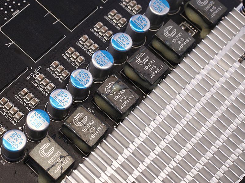

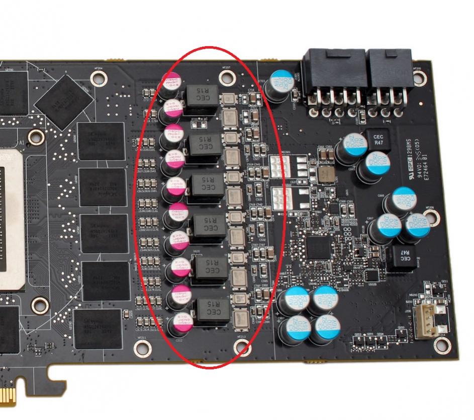

Um das einmal zu verdeutlichen, hier eine PCB der R9 290 TriX von Sapphire. Klar zu erkennen sind die Spulen der Spannungsversorgung:
Nun merkt man sich mal die Bezeichnung der Spulen und vergleicht diese mal mit diesem PCB einer R9 290 PCS+ von PowerColor:
Na, fällt da einem der Unterschied auf ?
Es wird eindeutig ein anderer Hersteller verwendet. Diese Spulen machen auf mich einen deutlich wertigeren Eindruck, als die von dem Sapphire-PCB.
PowerColour umklebt sogar nochmals die Gehäuse der Spulen um wirklich kein Lärm zu erzeugen.
Hier mal eine Aussage des Testers:
"The good news here is Powercolor have very thoughtfully put Glue around the coils in a bid to stop the noise, and it has worked on my card, there is no noise at all from the coils.
I think that’s a nice touch and speaks volumes about their quality control."
Es ist zwar richtig, das man gegen Spulenfiepen nicht geschützt ist. Aber ein Hersteller kann so einiges tun, um dieses Problem zu bekämpfen und PowerColor tut das eindeutig !
