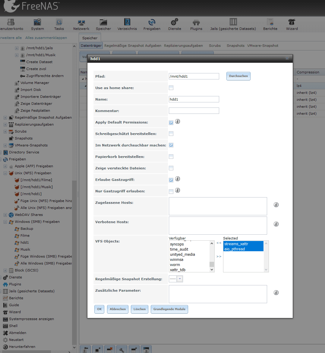

Mach doch mal einen Screenshot Deiner FreeNAS Konfiguration.

Reichen diese Screenshots oder benötigst du noch mehr?
]//192.168.102.22/hdd1 /mnt/nas_freigabe cifs guest,uid=1000,iocharset=utf8 0 0
Du mountest auch falsch. Du hast bei CIFS oder Samaba immer nur eine Adresse, gefolgt von dem Freigabenamen. Keinen Ordernpfad. Also Bso.:
//<Servername||IP-Adresse>/<Freigabename>
Unter Freenas gibst der Freigabe ja einen bestimmten Namen, der kommt als einziges nach der Adresse
