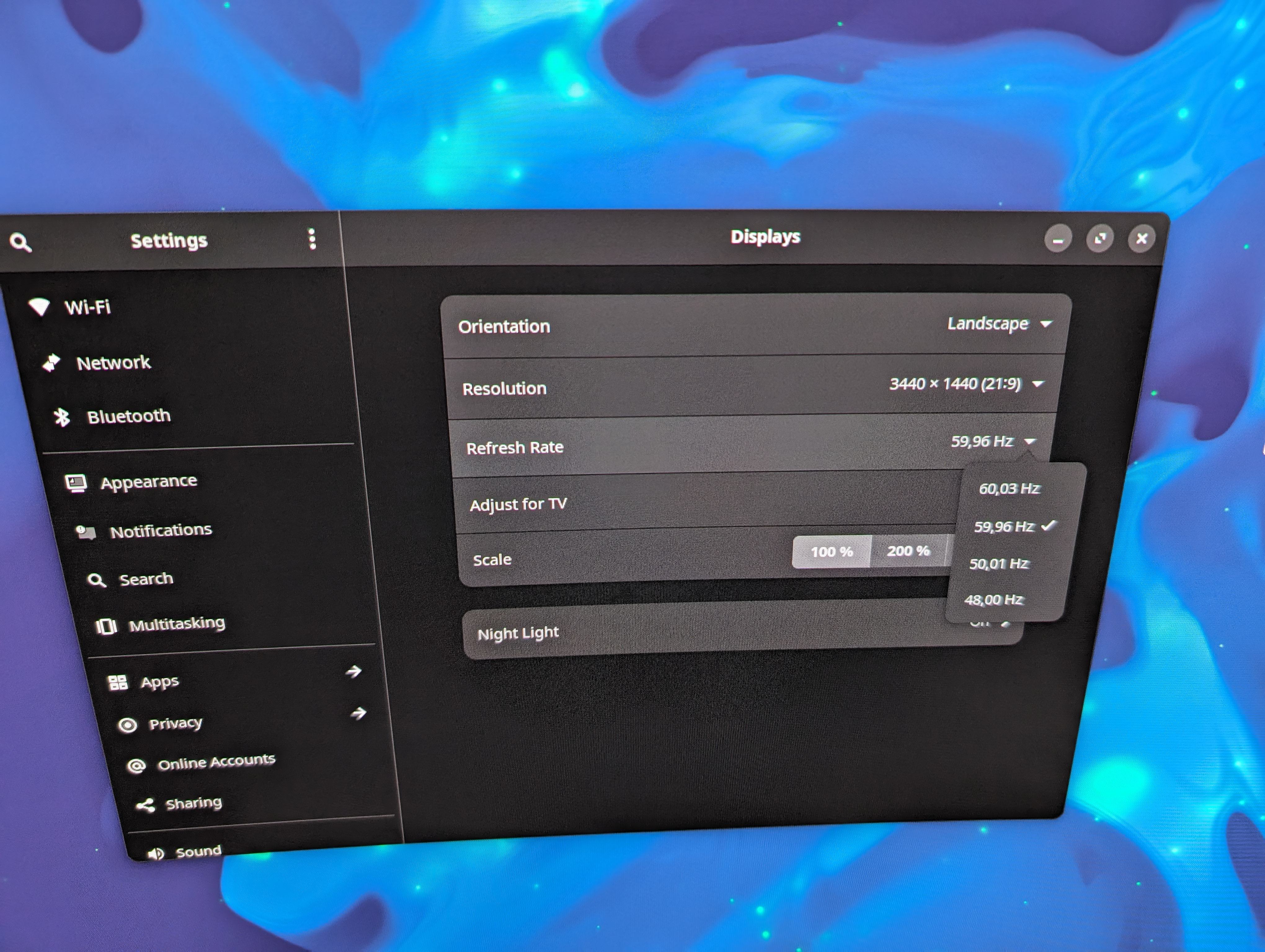

ich benutze POP OS mit einer Sapphire Radeon 7900 XTXT Nitro +. Ich habe den aktuellen Treiber der AMD Homepage installiert. Leider ist meine Bildwiederholrate auf 60 Hz statt 175 Hz limitiert. Ich habe als Monitor den Samsung G8 OLED 34 Zoll. Ich bin nicht so fit in der Linux Welt, aber hat jemand eine Idee, warum die Wiederholrate nicht änderbar ist. Unter Windows läuft alles auf voller Hz-Zahl. Monitor ist als in Ordnung. Ist ja auch erst genau wie die Grafikkarte wenige Monate bis Wochen alt. sudo -apt- update bzw. upgrade habe ich schon gemacht. Ändert leider nichts.
Viele Grüße
Carsten
Moinsen! Die Frage ist, ob du den aktuellen Treiber von der Homepage überhaupt benötigst. Wenn dein System aktuell genug ist (Kernel & mesa) fährst du mit dem freien Treiber wesentlich besser. Ich kenne POP OS nicht - basiert es auf einem rolling release?
EDIT: Ich sehe gerade, dass Pop_OS! auf Ubuntu 22.04 basiert. Damit ist der Kenel + Mesa zu alt, um oob zu laufen. Du könntest eine andere Distribution mit rolling release testen, die dann vermutlich out of the box läuft. Ein Beispiel wäre Manjaro Linux mit einer Desktopopberfläche deiner Wahl.

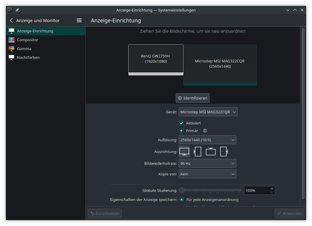

Hast du unter Einstellungen, Bildschirm die Hz auch eingestellt ? Standard sind 60 Hz eingestellt, so war das bei mir. bzw VSync im Game an ?

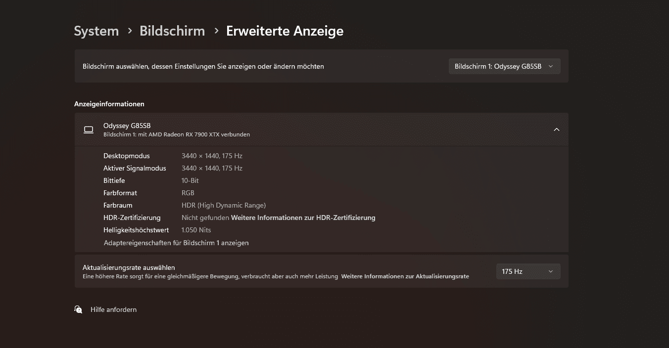

Es liegt definitiv nicht am Kabel. Der Monitor ist nur wenige Monate alt. Angeschlossen ist es über Mini hdmi mit 10 bit farbtiefe. Unter Windows läuft alles ohne prbleem. Hdr Kalibrierung über die App Herz Zahl und auch in Windows games läuft alles auf 175 Hz. Es ist definitiv ein Linux Problem. Ich denke, dass der Treiber von AMD bereits im Kernel drin ist. Manjari hat ja einen recht aktuellen Release. Möglicherweise ist der Monitor noch nicht kompatinel drin?
Der Monitor sollte nicht das Problem sein. Wenn, dann ist es die Unterstützung der Grafikkarte durch den amdgpu-Kernel-Treiber.
Habe unter Pop OS auch schon den aktuellen amd Treiber installiert. Hat leider auch nicht funktioniert obwohl AMD ja immer als so toll gegenüber den Prioritäten Treiber von nvidia gelobt wird. Was tun?
Also bei mir werden alle modi angezeigt 60, 90, 120,165 Hz MSI Monitor, RX 6800. Ist nur ein schuss ins blaue. Gibt es für deinen Monitor vielleicht ein Update auf der Herstellerseite, was du ggf installieren kannst ?
Neuestes Firmwareupdate von Samsung ist drauf. Ist vom August oder September und das aktuellste. Das komplette System inklusive aller Treiber ist auf dem neusten Stand. Neueste uefi von msi kam sogar heute erst raus. Ist habe keine Ahnung mehr.
Kann linux vielleicht nicht hdmi 2.1 unterstützen? Habe es nämlich darüber angeschlossen. Habe aber wenig Lust das auf dp umzustellen, da mein Kabel so aufwendig verlegt ist. Wäre aber eine schandd wenn Linux nicht damit umgehen könnte.
