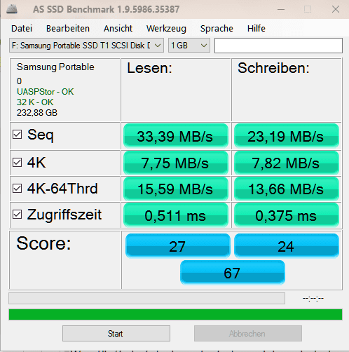

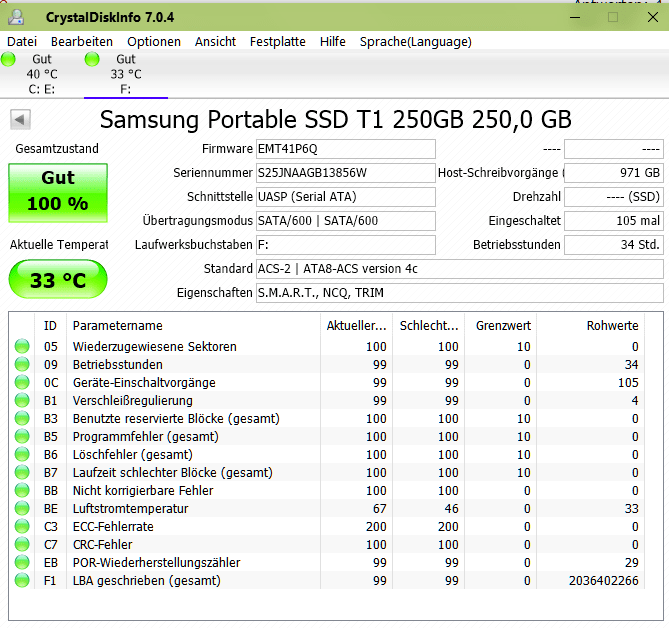

Hallo allerseits,
könnt ihr mir sagen, was mit meiner portablen SSD los ist (siehe Anhänge) ? Normal ist das ja wohl nicht. Meine interne SSD ist mehr als 10x so schnell.
Was läuft da falsch und wie kann ich es beheben ?
Vielen Dank für Hilfe und evtl. Lösung !
Gruß Ebs

Die scheint an einem USB2 Port zu hängen, die volle Leistung gibt es aber nur an USB3 Ports.
das ist ja das Eigenartige. Sie hängt an einem der 2 USB 3 Ports und hat dort nur die gleiche Leistung wie an den 2 USB 2 Ports.
Funktioniert denn ein anderes USB3 Geräte wie ein Stick oder eine HDD mit der vollen Geschwindigkeit? Wenn ja, dann gibt es vielleicht ein Problem mit dem Kabel, USB3 wird ja über extra Pins am Stecker und Andern im Kabel übertragen.
Könnte sein das sie an ihr Thermallimit heran kamm (die SSD ist ja ne M2 850 EVO), bzw erreicht hat, und sich daher zurück gesetzt hat auf USB 2.0 Geschwindigkeit...
Könnte aber auch sein das jmd. im UEFI-BIOS die USB 3.0 Ports herunter gestuft hat, oder Win10 hat ein Problem mit dem USB 3.0 Protocol und stuft die USB3 Ports herab...

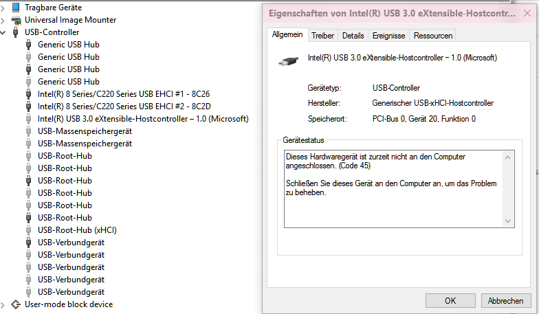

PS: in deinem letzten Bild, wo sind denn die USB3.0 Ports in der Geräte-Manager-Liste? sehe dort nur die USB2.0 (EHCI) Ports...
du hast recht, Inplace hat nichts gebracht, der Versuch, evtl. einen passenden USB 3- Treiber zu finden, der sich installieren lässt, auch nicht. Jede Installation wurde verweigert.
Ja, die USB 3 - Controller habe ich evtl. auch vermisst, deshalb ja auch das Bild. Dachte dann aber, dass die wohl doch dabei sind, weil keiner was dazu sagte.

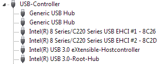

Bei funktionsfähigen USB 3-Ports sollte es so aussehen.

im Geräte-Manager fand sich unter den ausgeblendeten Geräten ein USB 3.0 eXtensible Hostcontroller 1.0 (Microsoft).
Den habe ich deinstalliert in der Hoffnung, dass er nach Neustart sich wieder neu installiert. Hat er aber nicht gemacht, sondern ist verschwunden.
Mir fehlt wohl ein funktionierender 3.0- Treiber. Ein evtl. Passender (siehe Anhang) lässt sich nicht installieren :Meldung: Fehlen der Mindestvoraussetzungen.
Hat noch jemand einen Tipp, oder bin ich völlig falsch ? Bin leider nur ein Laie ! :hail:

Wenn Geräte ausgeblendet sind, dann sind zwar Treiber vorhanden, aber keine dazugehörige Hardware. Entweder ist dein Gerät defekt oder der Hostcontroller wurde deaktiviert im BIOS, ob das möglich ist, kann ich dir nicht sagen.

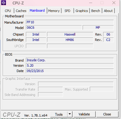

Welches Mainboard hast du eigentlich, welcher Chipsatz? Wie bereits weiter oben geschrieben, würde ich zuerst die aktuellen Chipsatz Treiber aufspielen. Ich bin nicht sicher, ob die bei einer Neuinstallation dabei sind, eher wohl nicht. Ansonsten im BIOS mal die Einstellungen für USB anschauen, ob dort etwas Auffälliges zu sehen ist,
Im BIOS gibt es nur eine Einstellung: USB Power in Sleep Mode: Disabled.

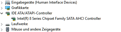

Helfen die Anhänge evtl. weiter ?

Das ist ein Notebook mit dem Intel HM86 Chipsatz?
