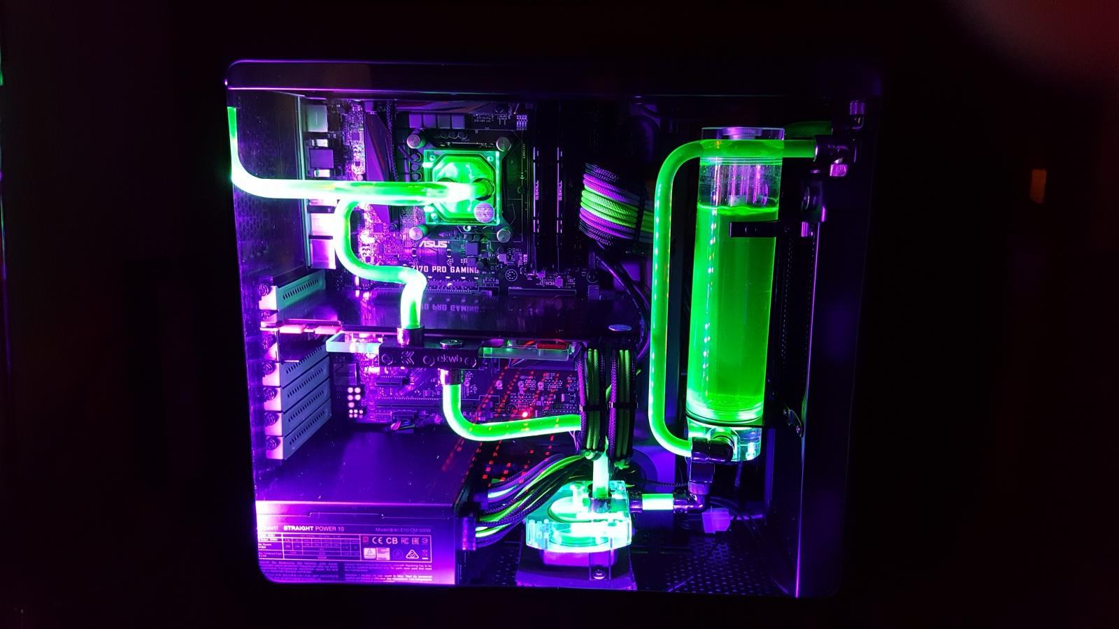

Anbei noch ein Bild von meiner ersten Wasserkühlung?
Was sagt ihr?

Was sagt ihr zur WaKü?
Welche Wakü?

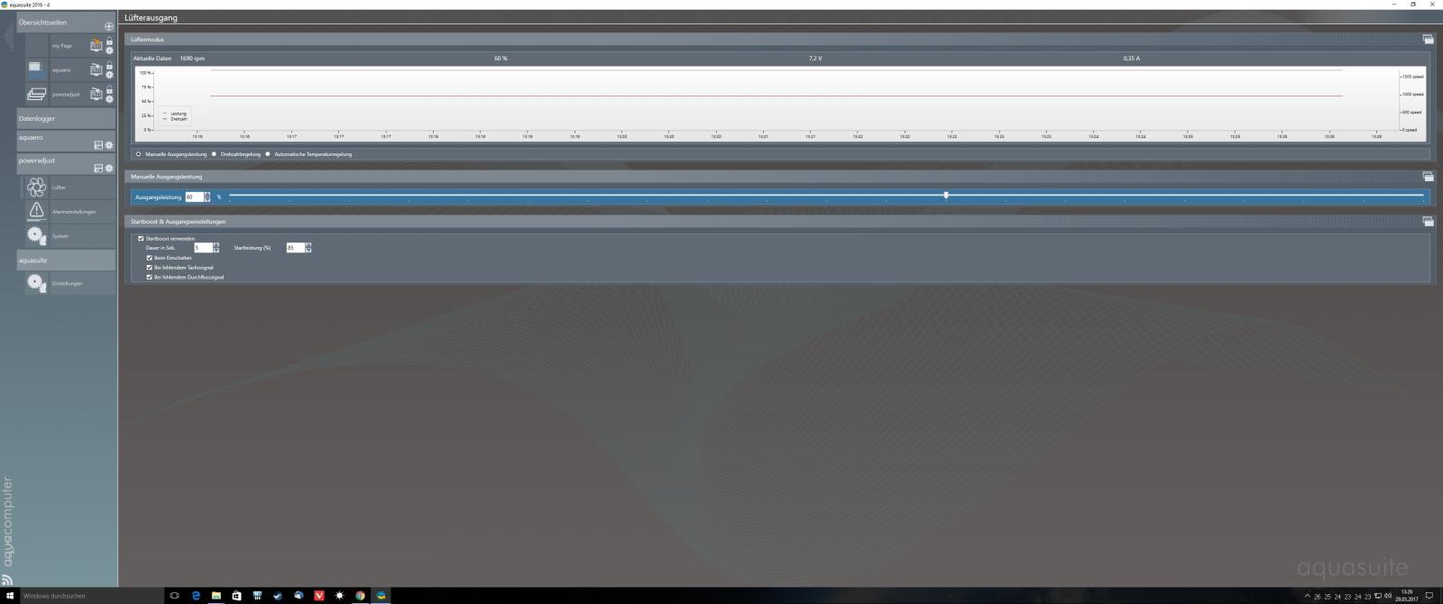

Ich möchte gerne die Umdrehungen meiner Pumpe DDC 1T über den PA (Ausgang RPM) auslesen.
Mir bereiten die 4 folgenden Punkte Schwierigkeiten alles in einen Zusammenhang zu bringen.
1. Die Pumpe selbst hat ein blaues Kabel für ein Tachosignal
2. Der PA hat am RPM Anschluss ein Tachosignalausgang
3. Im Lieferumfang des PA war ein Tachosignalkabel dabei
4. Schnittstelle Mainboard (laut Anleitung kann man das Kabel vom PA am Mainbaord anschließen um ggf. im Bios einstellen zu können, dass der Rechner bei Ausfall der Pumpe automatisch runterfährt.
Anbei die Skizze vom PA.
Was muss ich nun genau tun bzw. miteinander verbinden, um mir über die aquasuite Software die Umdrehung der Pumpe anzeigen lassen zu können?
Abschließende Frage könnt ihr das Bild meiner Wasserkühlung sehen, wenn ja, was sagt ihr dazu?

Zur Wakü: Mach mal helle Bilder.
Um es ein für alle mal klarzustellen: Das geht nicht! Das künstliche Tachosignal am RPM-Ausgang des PA ist NICHT das Tachosignal der Pumpe.
Das ist eine andere Sache.
Du schließt die Pumpe komplett am PA am Anschluss "Lüfter" an, samt dem blauen Kabel. Dazu nimmst du einen Adapter Molex-3 PIN und fummelst den PIN des blauen Kabels in den 3-PIN-Anschluss, den du am PA anschließt.
... und dann kannst du die Drehzahl der Pumpe über sie aquasuite auslesen.*
Alternativ, wie schon mal geschrieben wurde, das Tachosignalkabel der Pumpe ans Mainboard.

Nochmal: Die Pumpe wird am Anschluss "Lüfter" angeschlossen und zwar mit allen drei Adern. Am einfachsten tatsächlich mit diesem Kabel hier: http://www.aquatuning.de/wasserkuehlung/pumpen/zubehoer-ersatzteile/6988/aquacomputer-poweradjust-o.-powerbooster-anschlusskabel-fuer-laing-ddc-pumpen
Die aquasuite liefert dir dann die Drehzahl.
