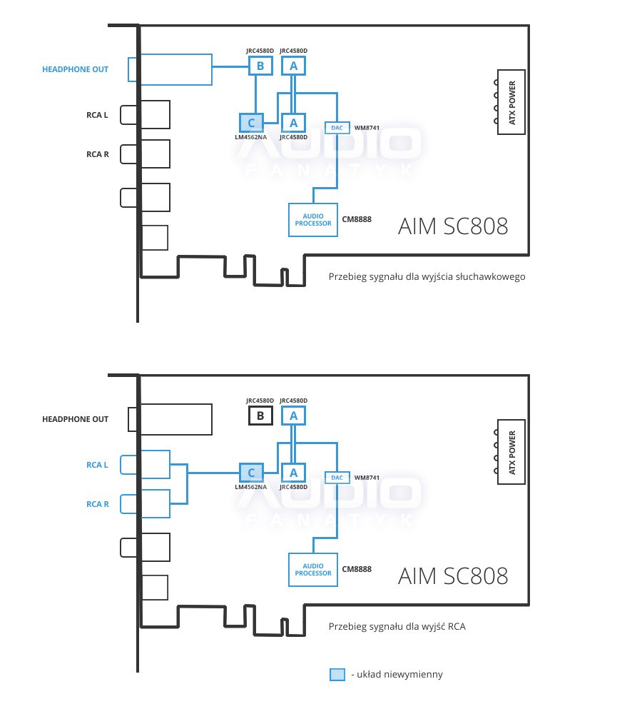

Und es gibt noch einen kleinen Minus-Punkt. Man kann nur 3 Op-Amps wechseln und der Sound für beide Ausgänge läuft durch diesen einen nicht wechselbaren. Soll wohl aber nicht so kritisch sein da dieser Op-Amp ein recht guter ist. Habe da mal eine Zeichnung gefunden auf einer polnischen Seite:
A/A sind für die Kanäle links und rechts und B ist für den Puffer vom Kopfhörerausgang. C ist der nicht wechselbare Op-Amp.
Auf der Seite werden auch verschiedene Op-Amps getestet und empfohlen wird diese Kombination: 2x LME49720 + MUSES8820

Übrigens ist die AIM SC808 die gleiche Karte. Powercolor hat diese nur umbenannt.

Edit: habe noch mal die Zusammenfassung der polnischen Seite gelesen und diese sagt das der Ton um einiges besser sein soll bei der Devil HDX/ Aim SC808 im vergleich mit der STX/STXII.
