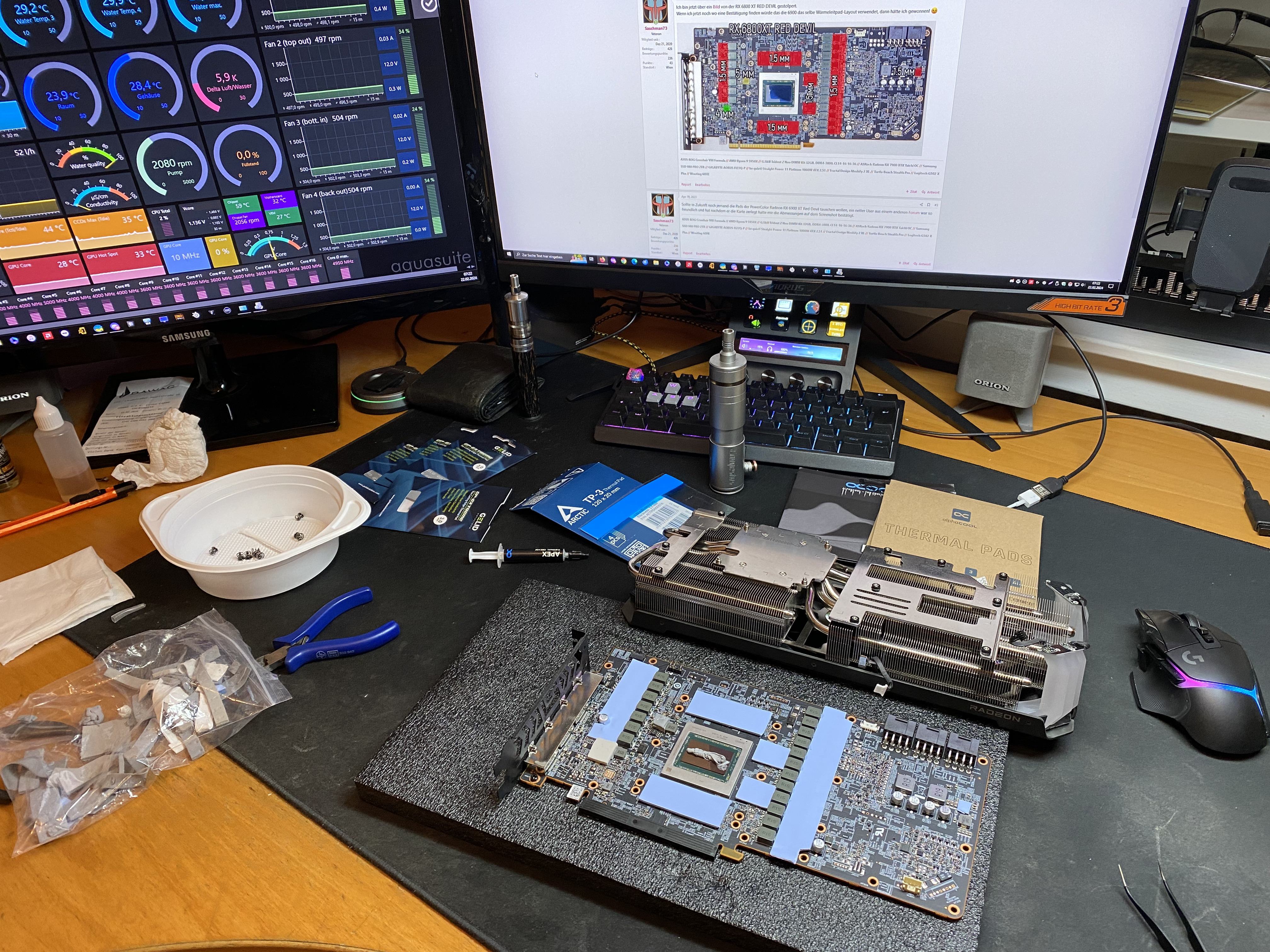

Hat schon mal wer von euch die Wärmeleitpads bei einer PowerColor Radeon RX 6900 XT Red Devil getauscht?
Ich habe meine Karte vor 2 Jahren auf Wasserkühlung umgebaut und würde sie gerne demnächst wieder zurück auf Luftkühlung bauen.
Als Anfänger habe ich leider die original Pads natürlich nicht gemessen und weil die Pads beim Zerlegen zerbröselt sind auch nicht aufgehoben :cautious:.

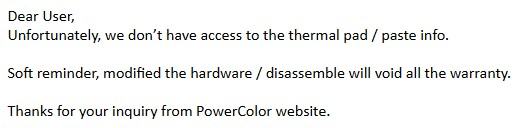

Damit ich weiß welche Pads ich für den Rückbau besorgen muss habe ich bei PowerColor um diese Information gebeten und diese Antwort erhalten 😡.
Weiß wer von euch welche Stärken und wieviel man davon wo braucht?
Herzlichen Dank falls das jemand beantworten kann! 🙏

Im Moment ist ein Wasserblock von Alphacool drauf!
Was ich bräuchte ist die Dicke der Pads wenn ich wieder den original Luftkühler verbauen möchte.
Für die Position der Pads habe ich schon recht hilfreiche Bilder gefunden.
Jetzt fehlt mir nur noch die Stärke/Dicke der Pads damit ich weiß welche ich bestellen muss.

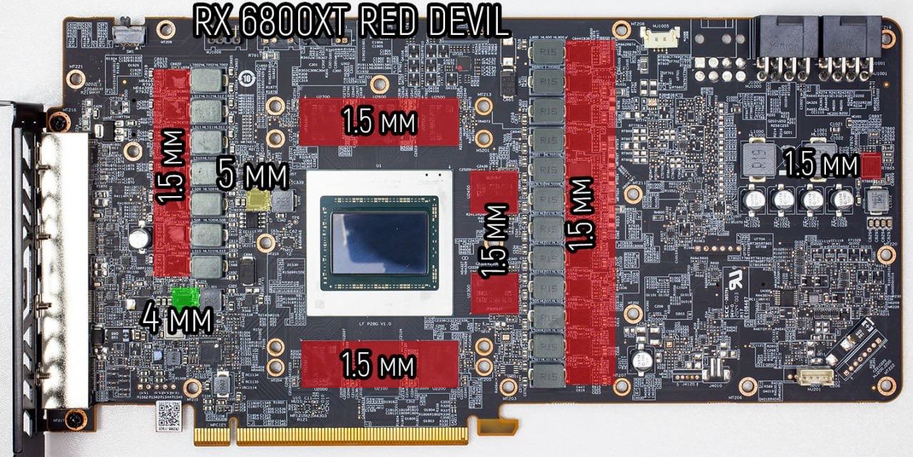

Ich bin jetzt über ein Bild von der RX 6800 XT RED DEVIL gestolpert.
Wenn ich jetzt noch wo eine Bestätigung finden würde das die 6900 das selbe Wärmeleitpad-Layout verwendet, dann hätte ich gewonnen! :sneaky:
Moin @Saschman73,
mein Wasserblock sollte diese Woche hier eintrudeln. Ich werde die Karte dann vermutlich Ende der Woche umbauen.

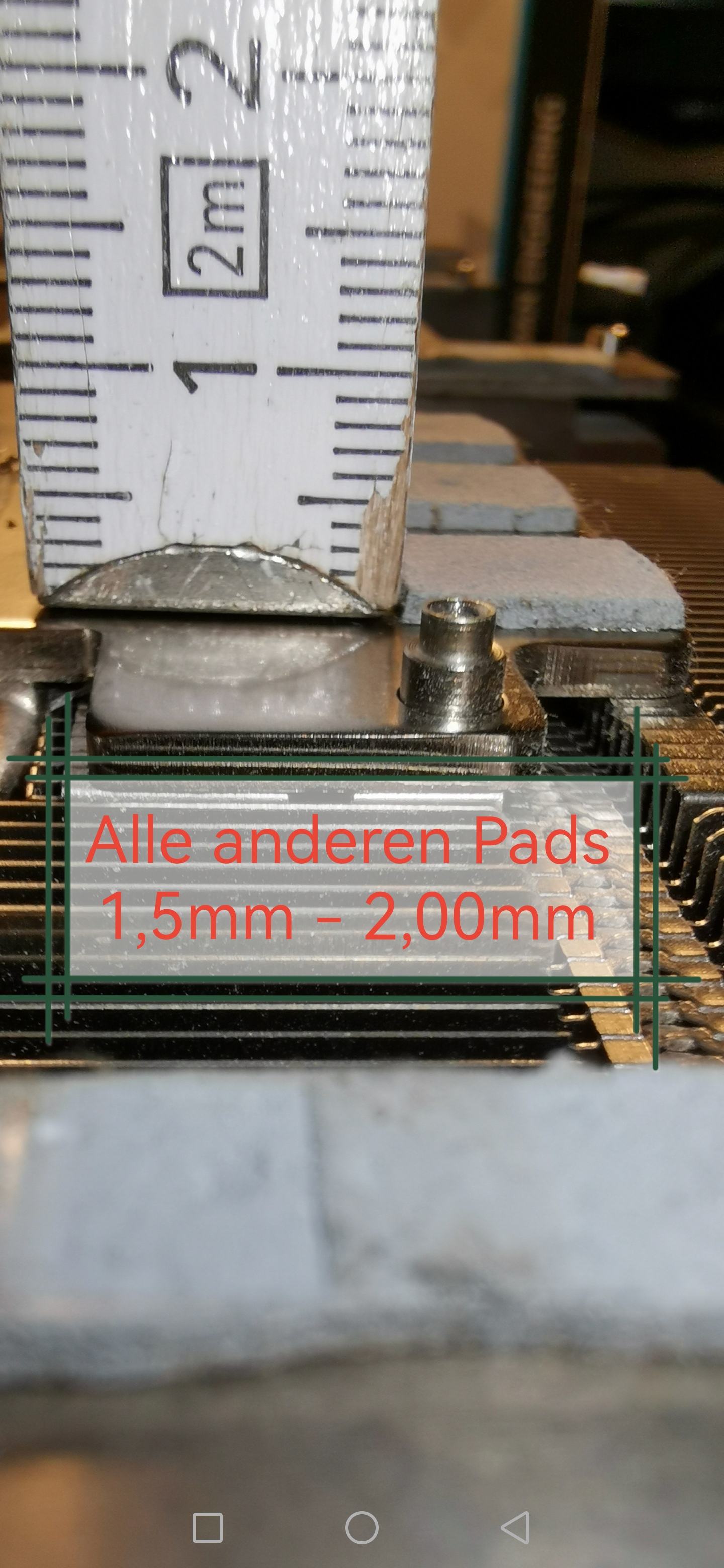

Ich kann dir anbieten, ein paar Fotos zu machen und die Pads amateurhaft nachzumessen. Leider habe ich sowas wie einen Messschieber nicht im Hause.
Du müsstest dich dann also mit Messungen von einem Lineal zufrieden geben :-)
Kannst ja mal Meldung machen ob dir das reicht ? LG
gerne! (y)
Wenn sich die Abmessungen mit der Zeichnung halbwegs decken wäre das schon beruhigend!
Guten Morgen @Saschman73,

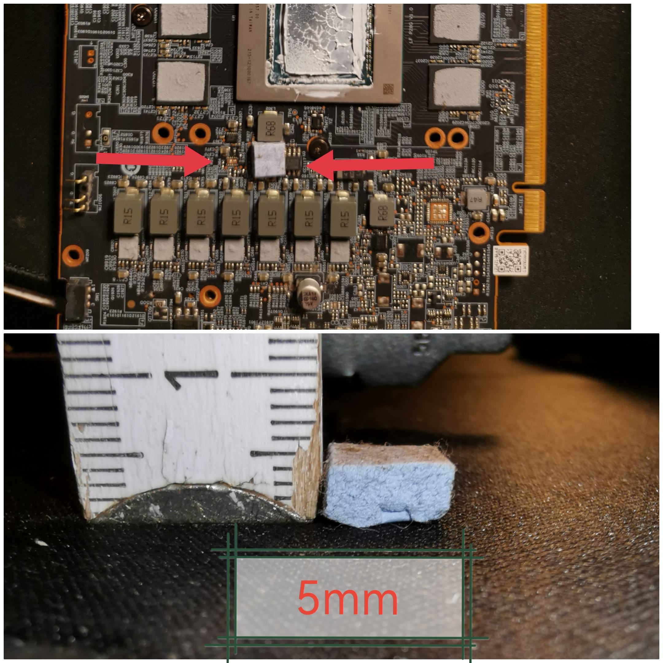

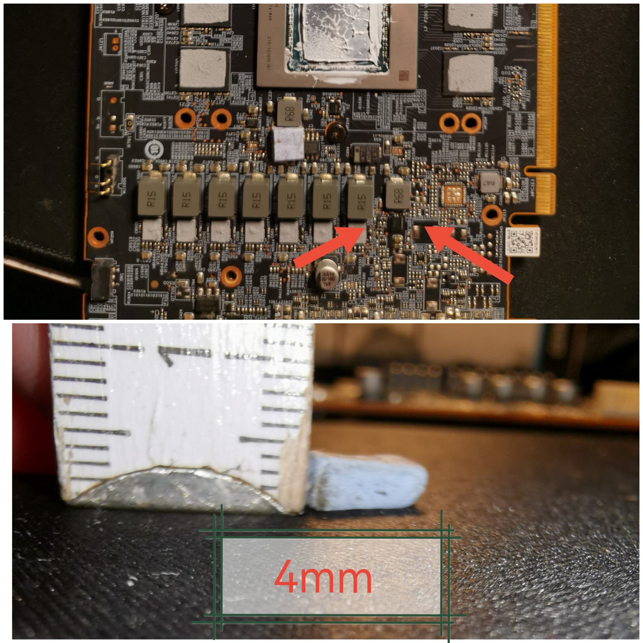

ich habe die Karte gestern Abend auf gehabt und das was ich gesehen habe, deckt sich ziemlich gut mit der Grafik von oben. Es gab ebenfalls nur 2 Pads, die sich von allen anderen unterschieden haben, eines davon ist mir beim Öffnen direkt entgegen geflogen. Ich vermute mal, dass es an der ,,4mm Stelle'' aus der Grafik gelegen hat. Die Größe des fliegenden Pads würde ich auch mit 4mm einschätzen.
Fazit: 1x 5mm, 1x4mm und alle anderen Pads mindestens 1,5mm höchstens aber 2mm.

Hallo @Lennoxius !
Vielen leiben Dank für deine Mühe! 🙏
Die Bestätigung erleichtert mir den Rückbau ungemein.

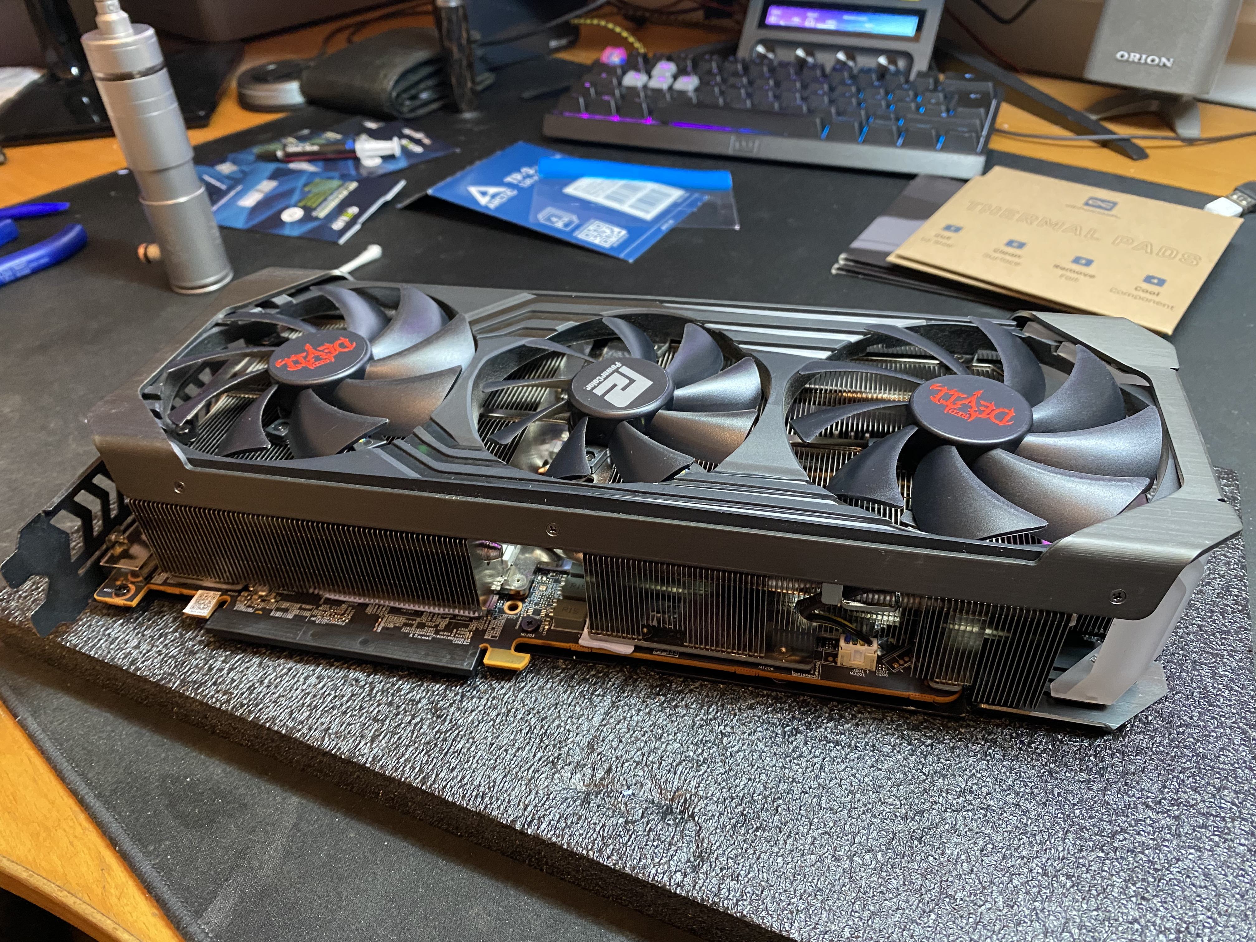

Hallöchen! Bei meiner Karte will ich auch mal die Pads und Paste tauschen. Nun meine Frage: wo bekommt man denn 4 oder 5mm dicke Wärmeleitpads her? Google konnte mir leider nicht helfen 🤔 In dem einen Video hab ich gesehen, dass die zwei dicken Pads einfach wiederverwendet wurden, will mich aber nicht drauf verlassen, dass die bei meiner Karte noch in Ordnung sind.
Wie kriegt man das Zeug eigentlich wieder ab?
Bremsenreiniger ist da immer gut ;)
