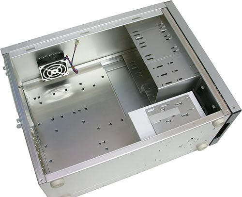

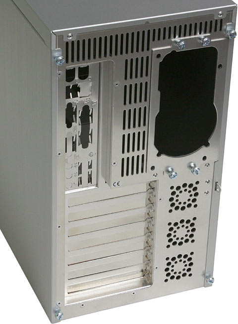

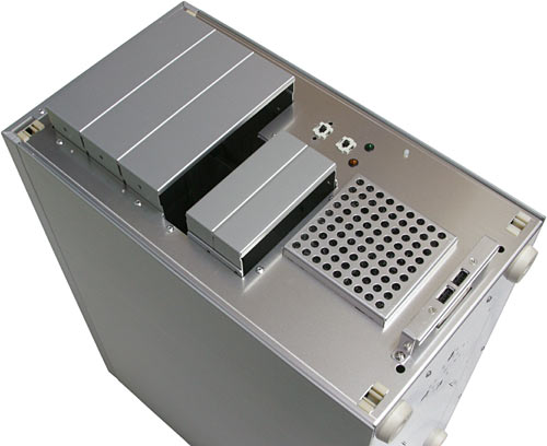

/edit bei meinem wunschcase dem lian li pc-50 habe ich ja platz für 5 kühler/lüfter(wie bezeichne ich die dinger jetzt richtig, tuen ja beides ;) ) :
http://www.3dnews.ru/documents/3959/pc50frontb500.jpg
http://www.3dnews.ru/documents/3959/pc50back480.jpg
http://www.3dnews.ru/documents/3959/pc50inside500.jpg
einen vorne, wo schon einer eingebaut ist, drei auf der rückseite, unterhalb des netzteils und einen oberhalb des netzteils nach oben raus
würdet ihr die 2 voreingebauten austauschen, wenn ja welche größe brauche ich für den vorderen, der scheint mir größer zu sein?
wird der rechner zu laut wenn ich alle 5 "slots" benutze? und sind bei den papstkühlern staubfilter mit dabei?
