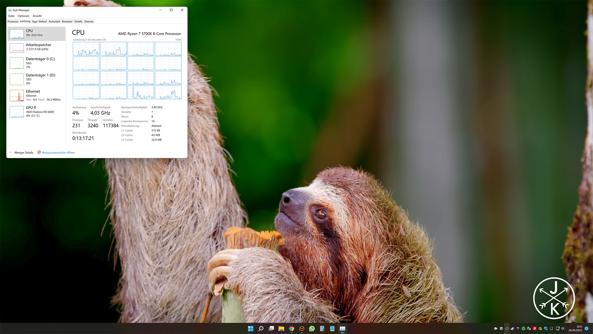

Habe vorhin mit den Teilen die ich noch da habe ein Testsystem gebaut: MSI B450M Mortar Max (BIOS aktuell), Ryzen 7 3700X, 32GB DDR4-3200 G.Skill, WD_BLACK SN750 NVMe SSD, anderer Kühler und frischem Windows 11 Pro mit allen Treibern von den Hersteller-Seiten. Nur die Grafikkarte stammt aus meinem System und auch dort ruckeln die Videos mit Auflösungen über 1080p. Wenn es kein Treiber-Problem ist, kann es evtl. sein, dass der Video Encoder im Grafikchip nicht funktioniert ? Würde evtl. die geringe Auslastung im Vergleich zur RTX2080Ti erkären (9% vs. 62% beim Abspielen des 4K Videos). Leider habe ich momentan keine andere AMD Karte da um das zu testen, aber vielleicht kann ja von euch jemand mit Radeon RX6700XT/RX6800/XT usw. mal schauen wie da die Auslastung der Grafikkarte ist, wenn z.B. das Costa Rica 4K Video in Youtube abgespielt wird.

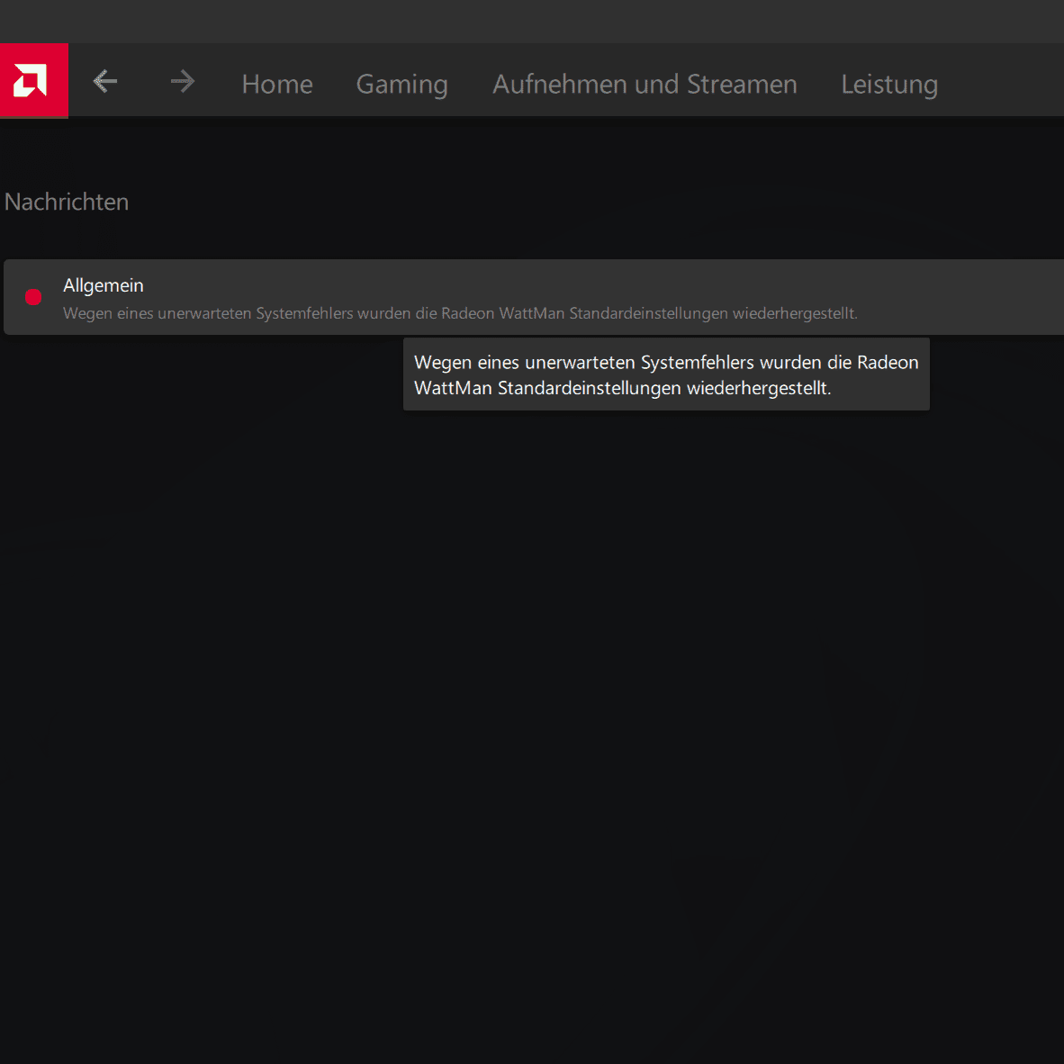

Muss ich tatsächlich dann auch nochmal testen, jetzt wird es nämlich richtig interessant. Mit dem alten Treiber laufen zwar die 4K Videos wieder ruckelfrei, dafür ist mir jetzt mit dem alten Treiber ARK Survival Evolved schon 2x abgestürzt und gerade eben auch Windows (AMD Treiber -Wattman- wurde zurückgesetzt, obwohl ich da nichts eingestellt habe bis auf den Zero-Fan Modus deaktivert) :unsure: AMD macht sich bei mir gerade sehr sehr unbeliebt :cry:
