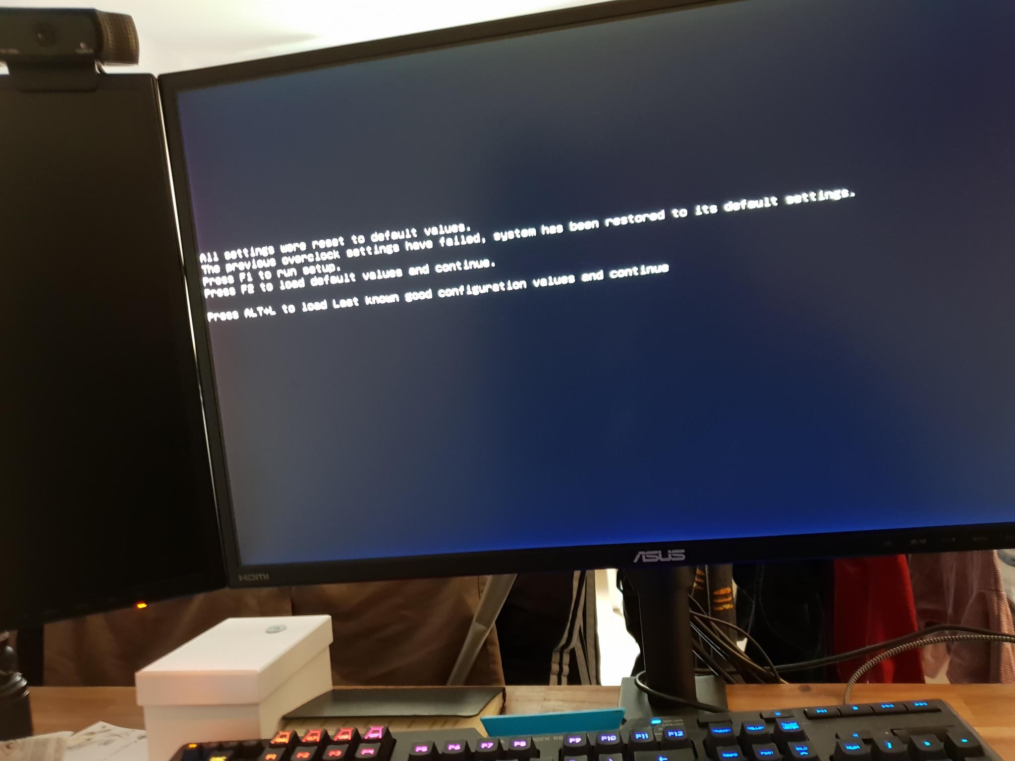

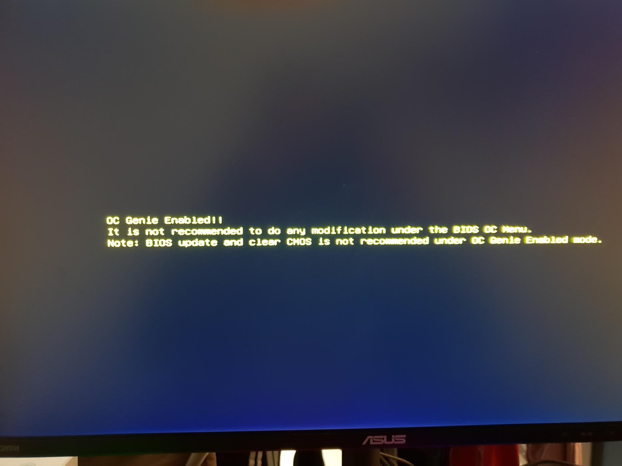

Hallo zusammen,
ich weiß nicht so richtig was ich tun soll.
Vor kurzem ist mir meine Festplatte (SSD) abgeschmiert. Also zumindest glaube ich das. Weil im Bios wurde sie plötzlich nicht mehr erkannt und es wurde dementsprechend keine Windows Partition gefunden. Also kurzerhand zum Fachmarkt für Elektroartikel gesprintet und eine neue SSD gekauft. Hier fiel die Wahl auf eine Samsung SSD 970 Evo m.2.
Windows neu installiert und PC soweit eingerichtet. Das ist nun knapp 2 Wochen her.
Doch irgend etwas stimmt nicht. Manchmal ist der PC sehr langsam. Also das Bild ruckelt wie verrückt. Wenn ich einen Ordner anklicke dauert das manchmal ewig. Das ist meistens so, wenn ich den PC gerade das erste mal am Tag starte. Nach einem neustart kommen dann die angehängten Meldungen. Danach geht es dann wieder und der PC tut seinen Dienst, wie sonst auch immer.
Nur leider kann das ja nicht normal sein.

Dann taktet die CPU warscheinlich runter,wenn alles träge wird.
Steht ja da,das was OC ist.
OC Genie?Ein Programm installiert unter Windows?
Boards oc auch schonmal selbständig,wenn was auf Auto steht.

Also Oc Genie scheint ja deaktiviert bzw. auf Off zu stehen.Achso das ist nicht von deinem Rechner.Das kann aber missverstanden werden.
Dann Oc Genie eben bei dir auf off stellen.
Evt. mal ein Bios Reset probieren?
Den RAM hast du da definitiv immer übertaktet mit 2666MHz!

OC Genie und XMP solltest du da im Bios schon ausschalten, mit XMP wird natürlich auch übertaktet, DDR4-2133 ist da für den in der CPU integrierten Speichercontroller das Maximum ohne Übertaktung...
