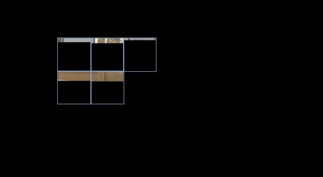

PS: Laut Youtube Videos müsste (und so dachte ich auch) müsste er 12 dieser Kästchen gleichzeitig berechnen. Bei mir sind es 5 ?

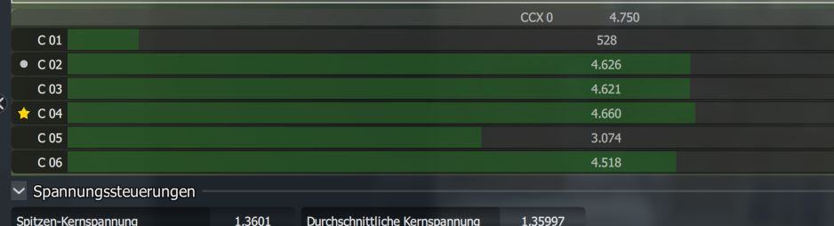

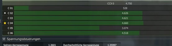

Ich hab jetzt ganz was wildes gemacht und mir erstmalig Ryzen Master heruntergeladen (schlechter kann es ja nicht werden).
Man sieht auch hier dass ein Kern richtig abschmiert (und regelmäßig in Ruhemodus geht) und der 2. Kern nur bei 75% der Leistung ist.

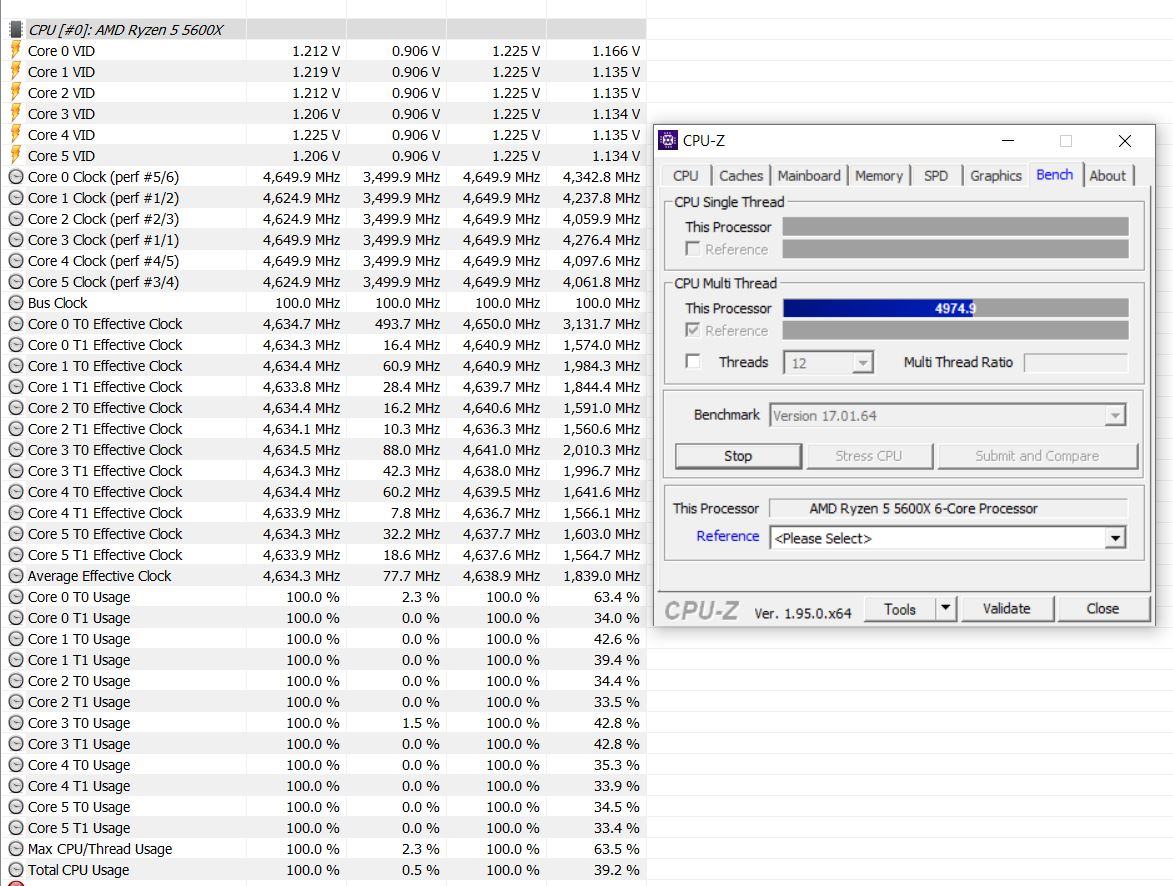

Und nun hab ich mir erstmalig CPU z herunter geladen. Dort scheint es mit 5.000 Punkten auch normal zu sein (Foto davon im Anhang).
Jetzt bin ich verwirrt. Unterschiedliche cinebench Tests bringen mir den selben Fehler und andere (wenn auch deutlich kürzere) Benchmarks laufen "normal"?
CPUz ist relativ normal ja

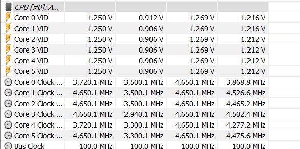

Kannst du nochmal Cinebech laufen lassen und daneben HWInfo mit zwei Spalten machen?
Das Bild natürlich machen während CB läuft und die CPU auf 100% ist.
so etwa, damit man die blau markierten sieht:
Anbei mal der gewünschte Screenshot ("unbekannt")
Anbei auch nochmal der Screenshot von HW-Info wie es ausschaut wenn ich den Stresstest von CPU-Z laufen lasse ("unbekannt 2")

Der zweite Screenshot sieht ja noch normal aus aber der erste.. wenn das wirklich während CB läuft ist, ist die CPU vom Takt her unterirdisch und auch die Powerlimits werden nicht erreicht.

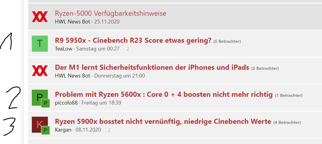

Das sind die aktuellen Forenbeiträge unter Prozessoren.
Ich gehe mittlerweile stark davon aus, dass Cinebench ein Problem mit Ryzen 5000 hat (oder umgekehrt).
Jedenfalls wimmelt es ja schon von Berichten zu niedriger Scores im Cinebench mit den Ryzen 5k - überall anders macht der Prozesser aber genau was er soll.

Das die verschiedenen benchmarks die CPU anders belasten liegt daran das jeder Benchmark andere Befehlszeilen verwendet um eine CPU komplett auszulasten, unter Technischen infos auf verschiedenen Seiten geben die hersteller an welche befehlszeilen (grob beschrieben) eine CPU unterstützt.
HWinfo hat neuerdings einen neuen Wert und zwar der "Power Reporting Deviation" dieser gibt an ob die CPU vom Mainboard den richtige Leistung erhält, Ich bin nicht so gut im erklären deswegen les einfach mal hier.
dieser Wert sollte eigentlich zwischen 95% bis 100% liegen
Bei dir jedoch liegt er Teilweise bei 329,8% ?????????????????????????
https://www.hardwareluxx.de/community/attachments/unbekannt-2-jpg.594696/ <---329,8 % ??????
