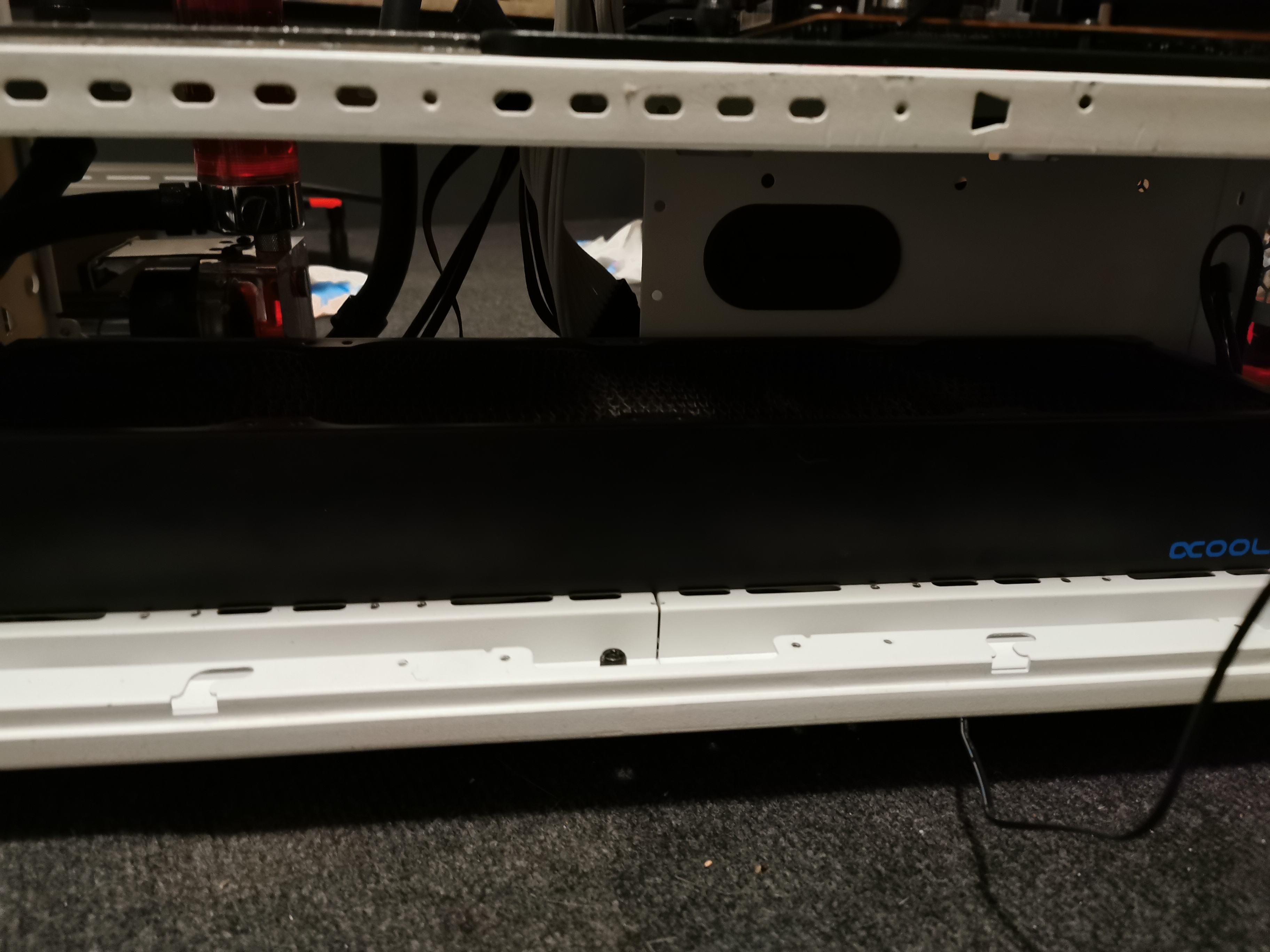

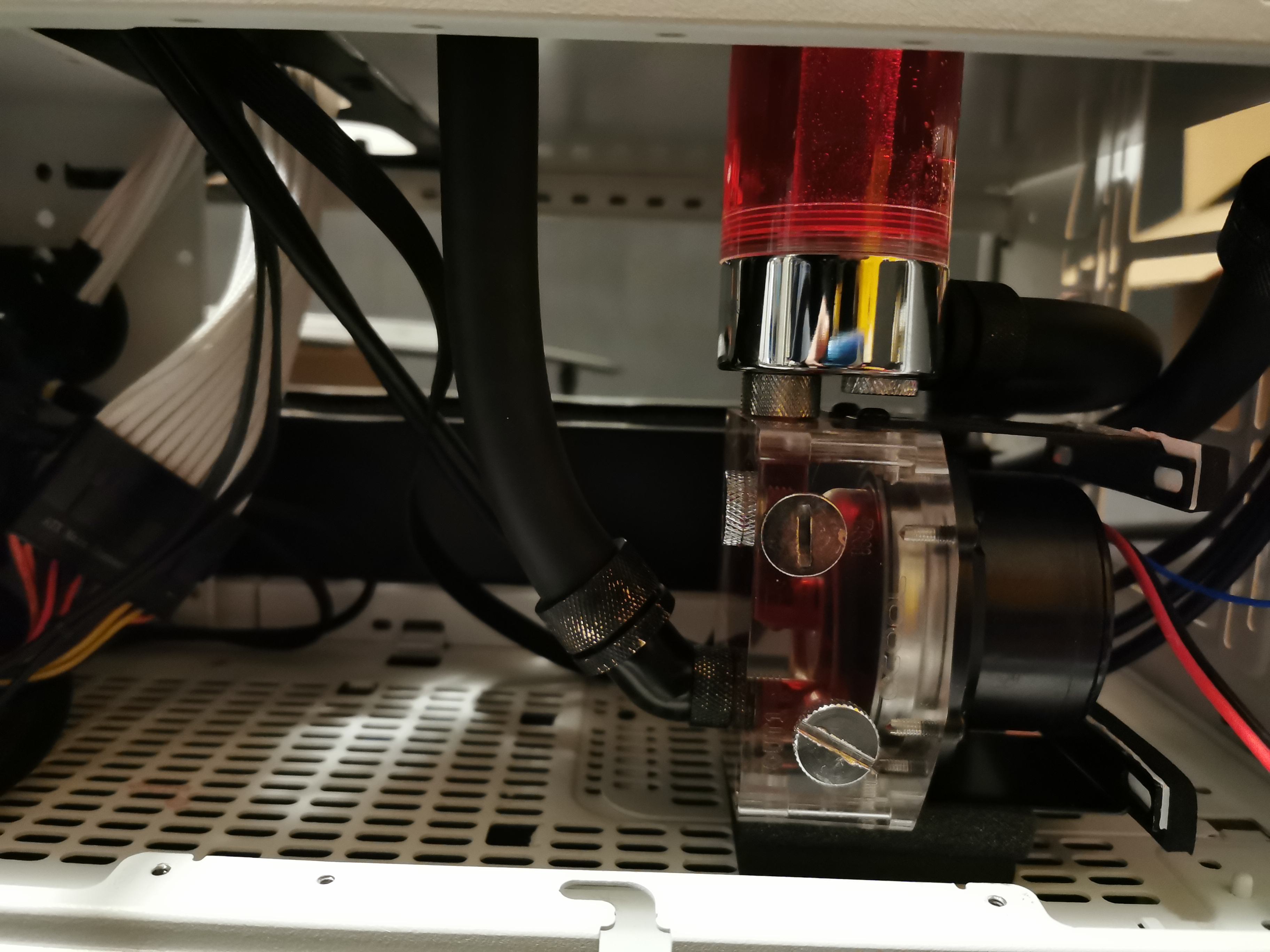

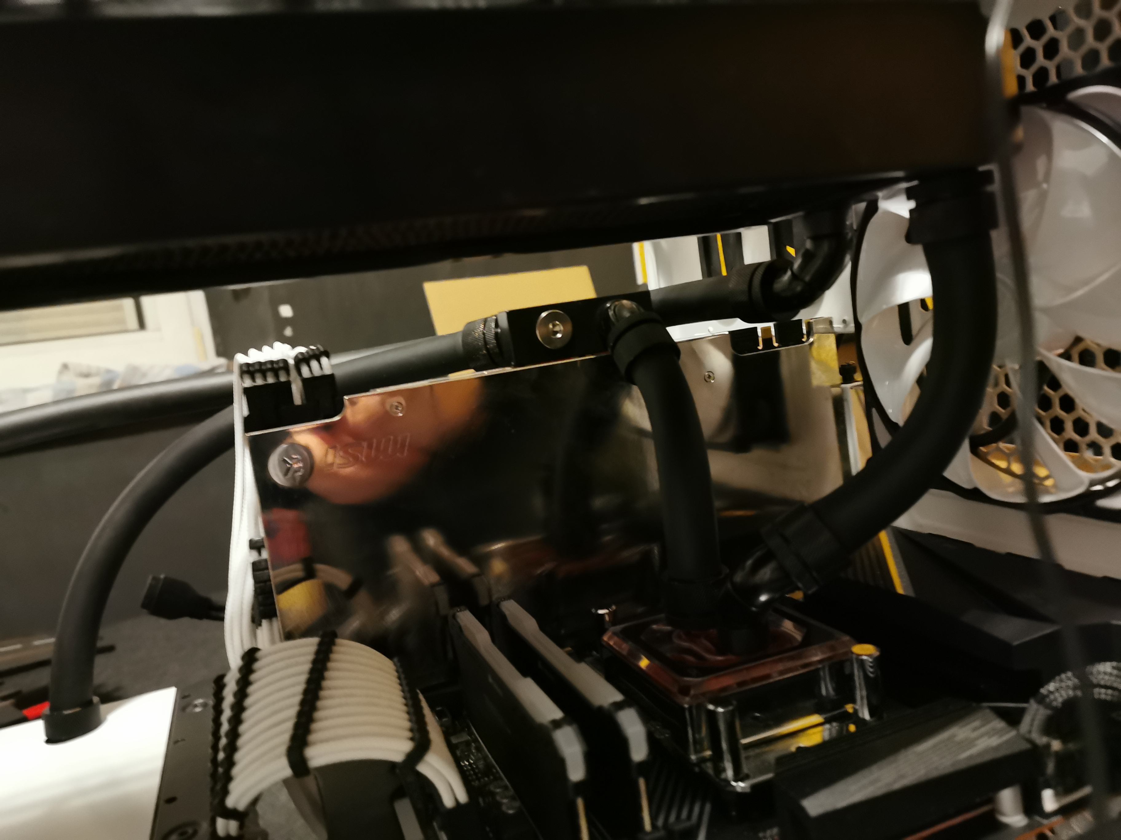

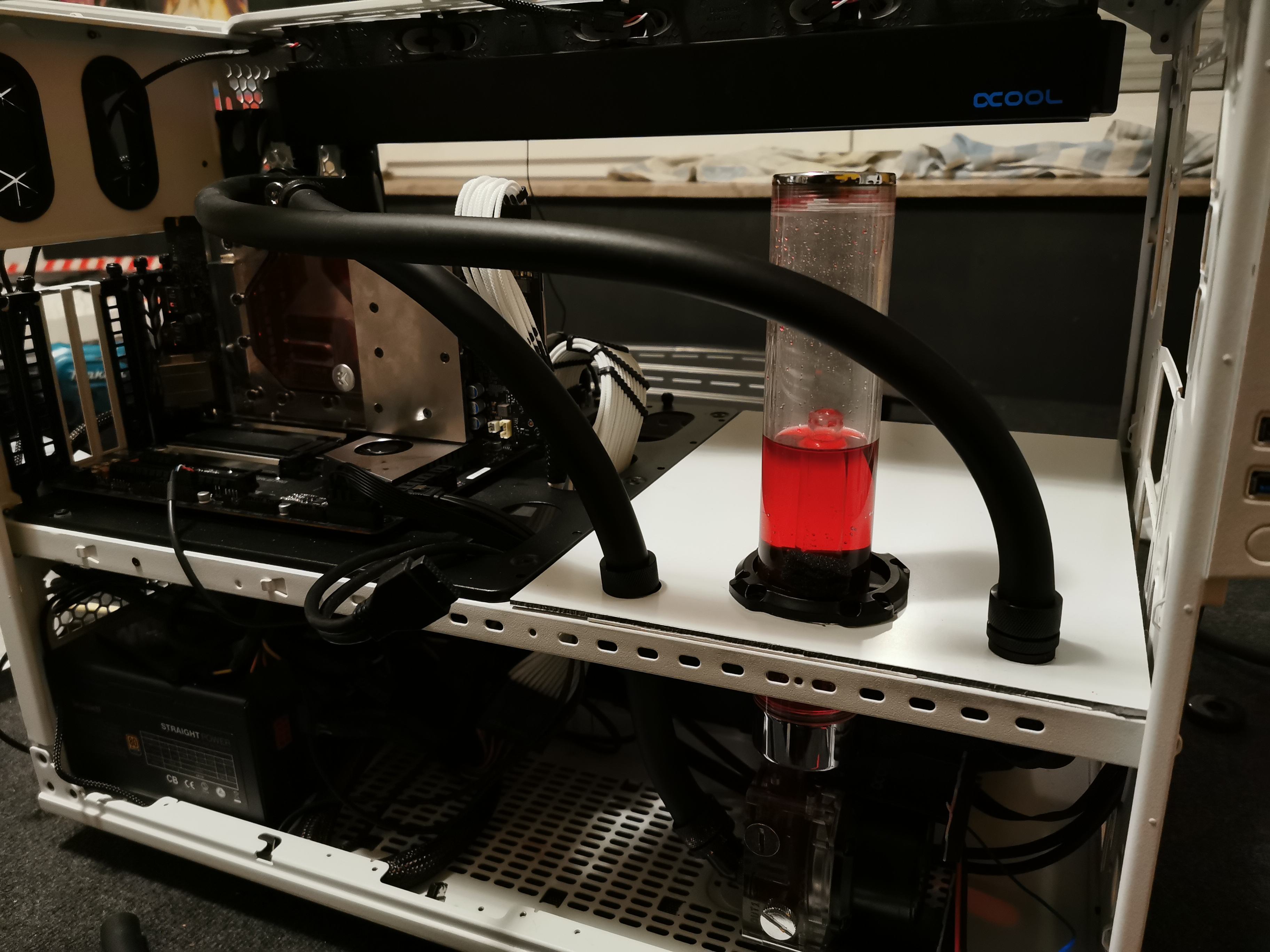

anbei hier ein paar Shots von meinen Stümpereien :)
Werde dam nochmals Wasser ablassen und noch alles nach schauen -.-
