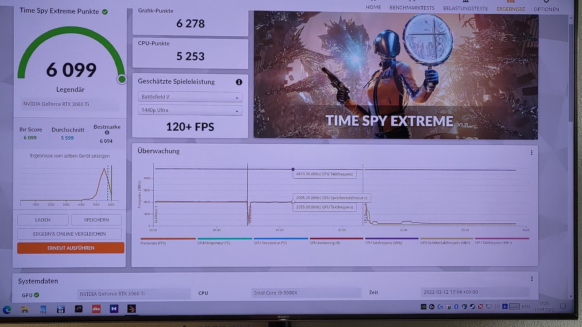

Noch eine Sache zum alten NT, im 3DMark Time Spy Extreme Stresstest war maximal GPU+100MHz MEM+1000MHz möglich ohne das der PC aus ging.
Aktuell sind GPU+120MHz MEM+1020MHz ohne Probleme möglich.
Mehrere Stunden Destiny2 ohne Probleme.

Mit dem Leistungsmessgerät komm ich mit dem Be Quiet auf ca.370W in Destiny2 mit dem Alten Corsair waren es bis zu 15W mehr aus der Steckdose.
Eine Empfehlung wie man seine Grafikkarte verkabelt steht in der Tat nicht in der Bedienungsanleitung.
Tolles Teil das Dark Power 12
