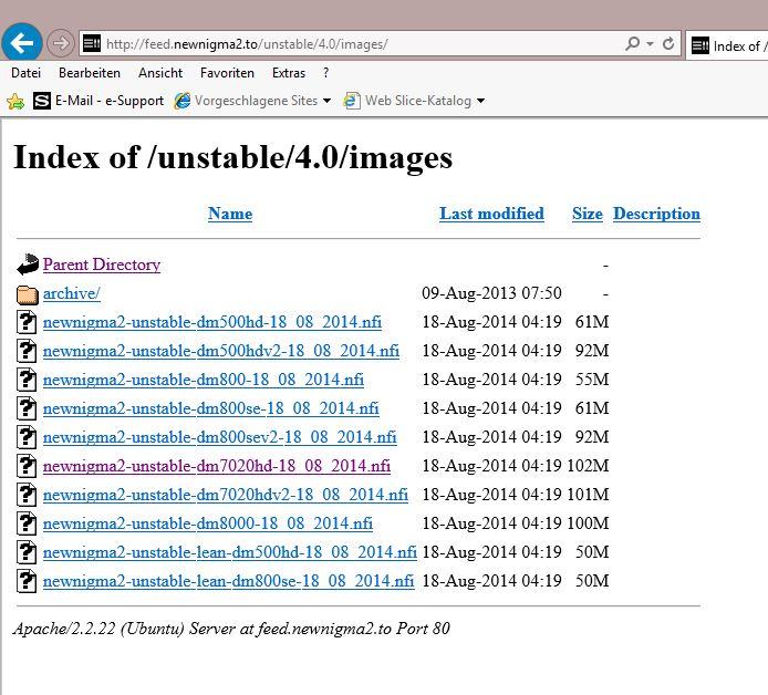

ich habe ein etwas merkwürdiges Problem mit dem Herunterladen von Dateien...
Betroffen sind irgendwie alle meine zur Verfügung stehenden Rechner mit Windows 8.1
Anbei 2 Screenshots, ich kann mir nicht vorstellen, das es ein Fehler auf der Seite ist. Das Problem existiert nun schon seit fast 1 Jahr, das sollte mittlerweile dann wohl gefixt sein. So vermute ich eher, es liegt an allen meinen Rechnern.
Screenshot 1:

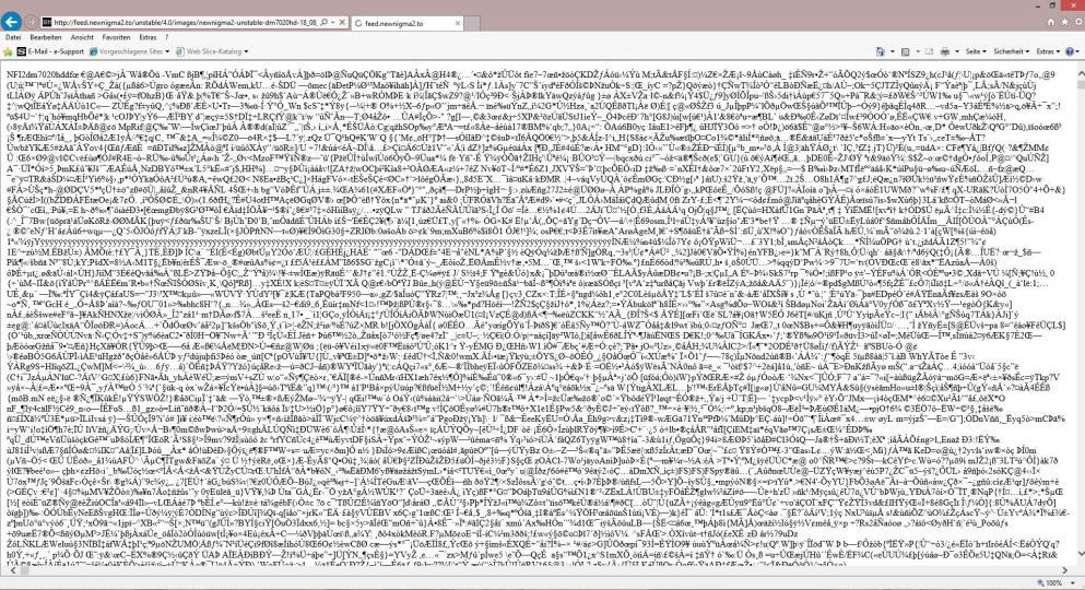

Nach dem Klick auf die Datei (sollte eigentlich dann heruntergeladen werden) kommt folgender Screen:
Kann sich das einer erklären ?? Rechtsklick und Datei speichern geht auch nicht, dann kann ich nur ein HTML-Dokument herunterladen.
Teste mal einen anderen Browser. Mit dem Chrome und dem Firefox kann ich z.B. ohne Probleme die Dateien downloaden (Windows 8.1), mit dem IE bekomme ich auch nur Murks. Aber den IE nutze ich sowieso nicht, weil ich ihn nicht mag.
Ist also eher ein Fehler des Internet Explodierers, nicht der Seite...
Erst mal machst du da kein FTP Download
Soweit ich das sehe ist das sehr wohl ein Fehler der Seite, der gesendete mime type stimmt nicht und deshalb kommt es zu dem verhalten (und eine codierung wird auch nicht angegeben, was aber da eher nebensächlich ist). Ändern kann das nur der Betreiber.
Über Datei Speichern bekommst du aber die gewünschte Datei....nur eben mit der falschen Dateiendung aufgrund des mime types, die kannst du im speicherdialog einfach auf alle Dateien stellen und eine dateiendnung deines wunsches verpassen
