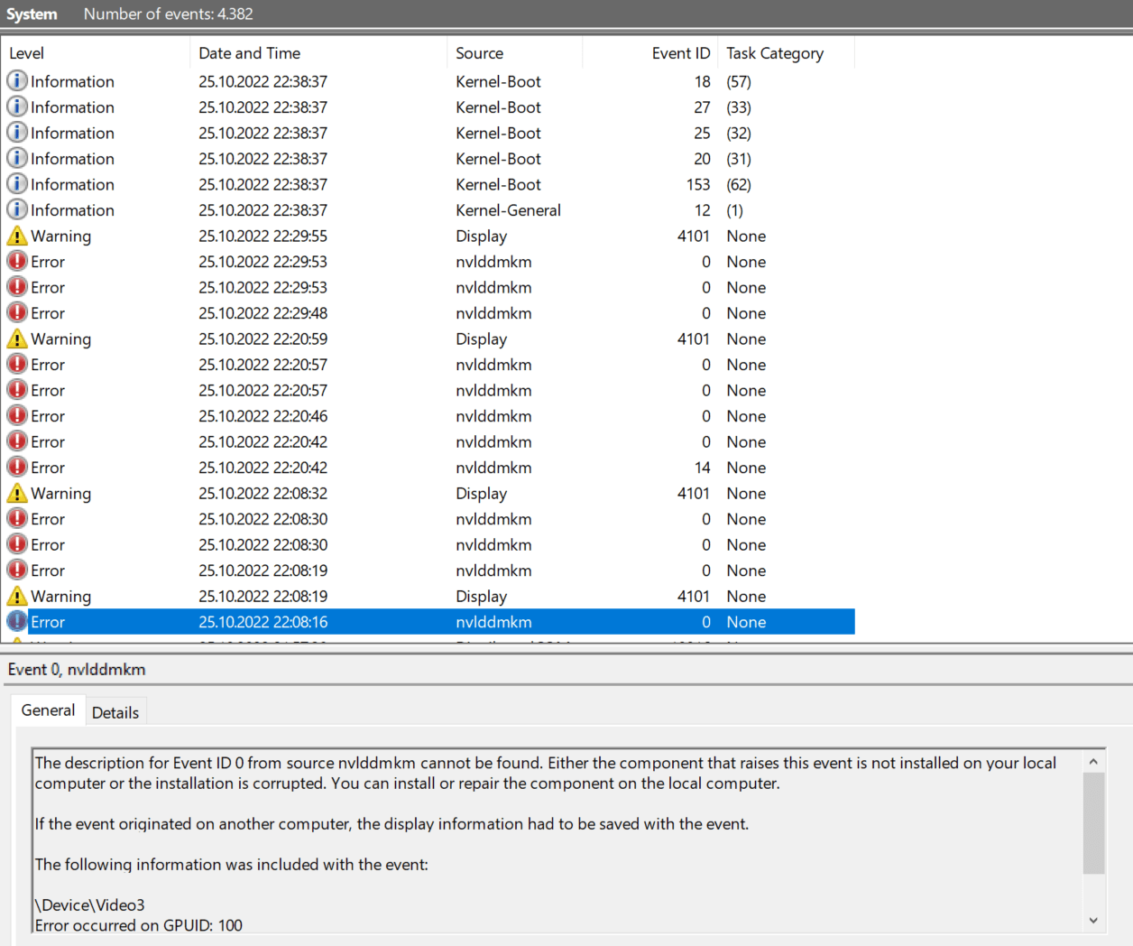

So sieht das übrigens im Event Viewer aus, erst setzt das Bild mehrmals alle paar Minuten aus, mit jeweils 3-5 Fehlermeldungen und anschließendem Neustart des Treibers, um 22:38 schlussendlich hängt sich Windows ganz auf und rebootet.

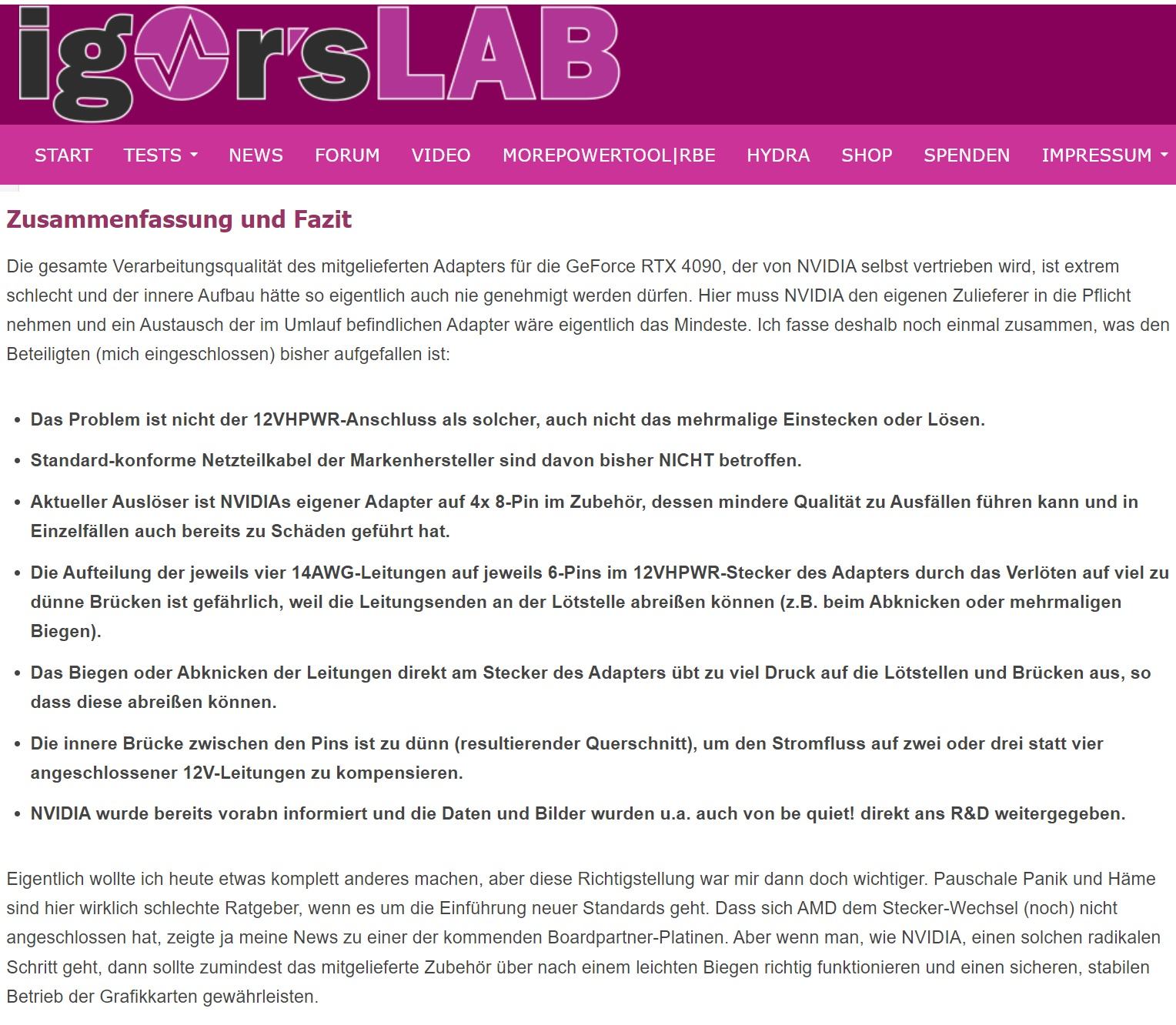

Danke, das ist auf alle Fälle interessant und ein guter Tipp, dass man den Adapter besser nicht benutzt.

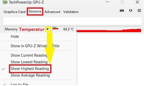

Schau dir mal die GPU Memory Temperatur mit GPU-Z (Sensoren) an, wahrscheinlich sitzt der CPU Kühler nicht richtig oder die Wärmeleitpads auf dem Grafikkarten Ram sind Müll.

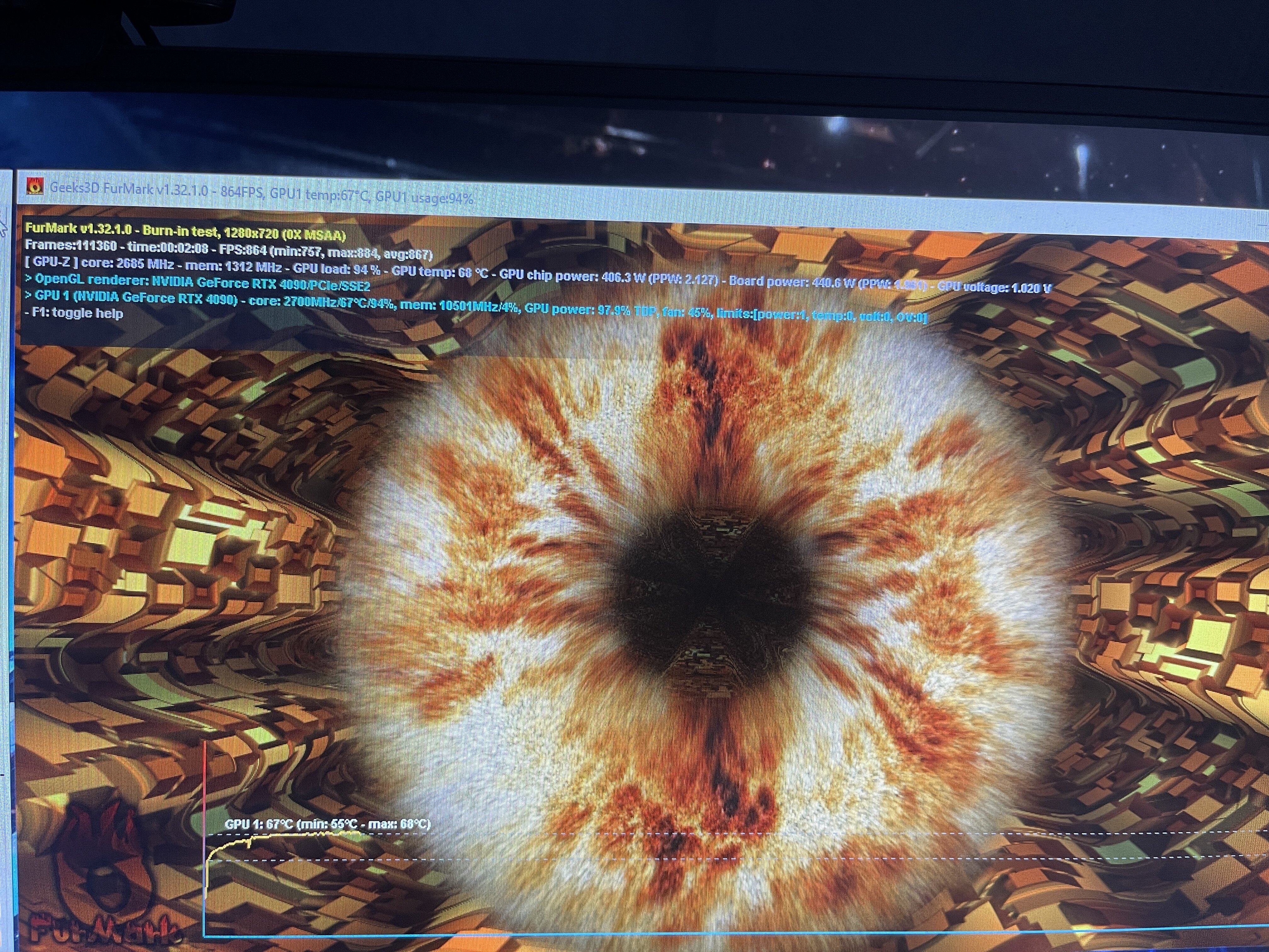

Hab jetzt mal ein Stresstest im FurMark gemacht. Der Test lief gut 10 min.
Temp. GPU 69*C max
Temp. Hotspot 80,3*C max
Temp. RAM 68,2* max
Hab den Test unterbrochen und 3min danach nochmal gemacht. Ergebnis war dass das Bild wieder eingefroren war nach ca. 2min. Habe mal ein Bild mit dem Handy gemacht und da sieht man auch das es dann Grafikfehler gab. Die Temps sieht man auch aber da ist nichts auffällig

Prüf mal alle Netzteil Stecker auch am Netzteil selbst, nicht das ein Stecker nur halb eingesteckt ist, das passiert extrem häufig bei CableMods oder an Kabel Verlängerungen.
Der 4x8 Pin auf 16 Pin PCIe Kabel Adapter könnte defekt sein.
Oder verwendest du ein passendes Netzteil Kabel vom ASUS ROG Thor 1000W (12+4-Pin 12VHPWR Micro-Fit 3.0)?
