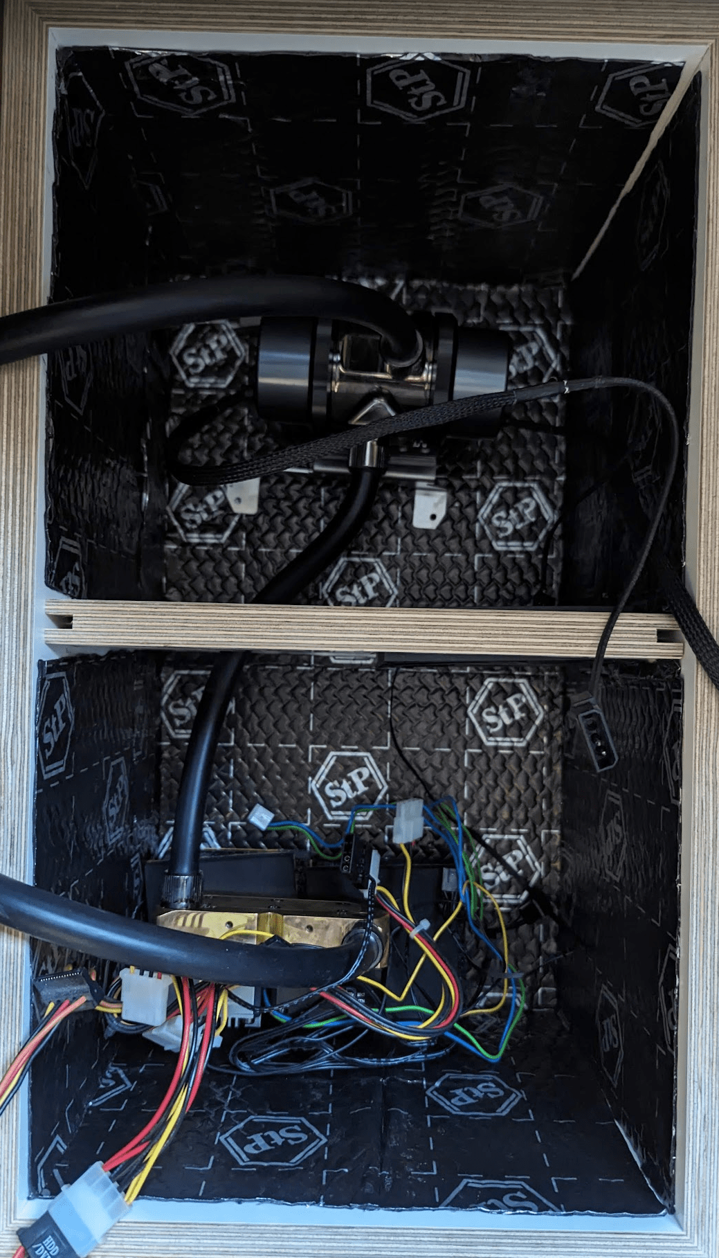

ich habe heute an mein projekt weitergebaut, bei welchem ich meine 4 pumpen + messing tops aus dem gehäuse in eine extra dafür angefertigte box gebaut habe.
eine pumpe hängt noch im heatkiller tube. wenn diese auf alleine lief, hatte ich ca. 70l/h durchfluss. mit allen 5 pumpen auf max, war der durchfluss gerade mal auf 140l/h.
als ich die box aus dem system genommen habe, hatte ich kurzfristig 70l/h, welche aber dann ganz schnell auf 12l/h gesunken sind. da werde ich wohl den cpu block nochmal aufmachen müssen und schauen, ob sich da dreck von den epdm schläuchen gesammelt hat.
kann es sein, dass eins oder beide dual tops so stark den durchfluss bremsen?
edit: habe den cpu block sauber gemacht
- nur die vpp755 im heatkiller tube: 70l/h
- alle 5 pumpen @ full speed: 180l/h
wie kann es sein, dass die 4 pumpen nur jeweils ~28l/h mehr schaffen?

ich habe probeweise mal die komplette box abgeklemmt und komme so auf 95l/h mit nur einer vpp755@max. d.h. die beiden tops + 4 pumpen bremesen den loop um 20-25l/h.
edit: und nach 2min schon bei 87l/h und sinkend. deutet das auf luft hin oder verstopfung?

habe heute meinen cpu block erneut sauber gemacht und habe jetzt nochmal 10l/h mehr und komme damit auf 85l/h mit einer pumpe.
wenn ich nur die beiden vpp755 dazuschalte komme ich auf 180l/h. mit nur den beiden ddc sind es 173L/h, also sehr ähnlich.
mit allen 5 pumpen komme ich auf 233l/h.
denke wenn die DDC nicht laufen, bremsen die den Flow extrem ab. Da DDC nicht mit dem Wasser sondern extern gekühlt werden, würde ich die komplett rausnehmen und lieber auf 2x D5 Dual umstellen. Könnte uncool werden, wenn dir die DDC in Deiner Kiste mangels Kühlung abfackeln. Ansonst würde ich da sowieso noch nen 200mm Lüfter reinbauen, bei beiden Pumpen.
Die ddcs laufen nur mit halber Leistung. Ich habe zwischen den beiden Teilen der Box einen 140mm Lüfter installiert, allerdings läuft er nicht, da die Pumpen kaum heiß werden. Sie haben unten allerdings auch ein Metal bottom von bykski.
Ich zitiere mich mal aus dem quatsch-thread:
now we are talking: nach cpu-block reinigung komme ich mit der vpp755 im heatkiller tube auf 110l/h wenn ich die pumpen-box aus dem kreislauf nehme. wenn ich sie auf minimum drehe, schafft sie immer noch 48l/h. mit pumpen-box @min immer noch 44l/h, max 96l/h.
wenn ich die beiden 755 aus der box mit dazuschalte, also alle drei max komme ich auf 202l/h.
die beiden ddc noch dazu und es sind 265l/h.
die schönste erkenntnis ist allerdings, das die beiden 755 unter dem messing top selbst mit voll speed so gut wie nicht zu hören sind. bei mir bringt es also viel mehr, als das ultitop dual aus messing.
und lustigerweise kommt durch den deckel ein recht tiefes, leises geräusch zustande, das bei offener box nicht zu hören ist.
Fazit, die beiden DDC Bremsen also nicht die stark aus.
