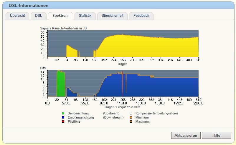

Hallo zusammen,
ich habe einen Telekom IP Anschluss.
Mit einer Fritzbox 7270 läuft er meist (anzeige fritzbox) mit 15,3 mbit.
Ich hätte eine 7390 probiert - die läuft sehr instabil und die Verbindung (10,8 mbit erreicht diese nur) brach immer wieder ab.
Also habe ich die 7270 weiter laufen lassen.
Dem avm Support habe ich das ganze geschildert. Die verweisen mich auf ein Loch im "Spektrum" und haben damals empfohlen alle Kabel zu prüfen und die Box ohne Splitter direkt zu betreiben.
Das habe ich gemacht, aber das hat auch zu keiner Besserung geführt.
Das hat mich stutzig gemacht. Ebenfalls erreiche ich bei speedtests "nur" ca 11-12 mbit.
Downloads laufen mit max 1,5 mb/s = ca 12 mbit/s

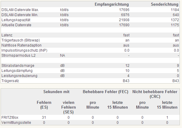

Könnt ihr evtl. das Spektrum und die DSL Werte mal mit euren vergleichen?
Ich informiere mich doch lieber erst etwas, bevor ich das ganze an die Telekom melden würde.
besten dank
viele Grüße

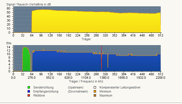

Hab zwar keinen IP Anschluss, aber ebenfalls Telekom und 16k.
Meine FB Werte sehen wie folgt aus.
Danke! Da schaut mein Spektrum wirklich wesentlich schlechter dagegen aus.
Wie schnell läuft bei dir denn ca ein Download einer großen Datei?!
Ich habe bei mir die Vermutung, dass zwar die Leitung mit 15 mbit angezeigt wird, aber eben auch langsamer läuft.
Leider gibt es bei uns im Anschlussgebiet zur Zeit ein Überlastproblem, zu Stoßzeiten läuft die Leitung nur mit DSL Light.
Vormittags gehen aber ohne weiteres rund 1.800KB/s durch die Leitung.

Es ist komisch wenn beide Spektren ohne Splitter waren fehlt definitiv das anfaengliche Frequenzband.
Wuerde mich mit dem Telekom-Support in Verbindung setzen und mal darauf hinweisen dass bei Dir evtl ein falsches Profil geschaltet ist.
Ansonsten geh mal meinem Vorschlag nach den ich vor nen paar Posts gezeigt hab.
(Die Telnet nummer)..
Grueße
Du wohnst in einem Ausbaugebiet. Bist also einem Outdoor-DSLAM angeschlossen. Deshalb DPBO aktiv um Anschlüsse aus der VST zu schützen dein Spektrum ist normal.
Ausserdem scheinst du noch über die ATM Plattform zu laufen, da Annex B auch aktiv ist. Man hat fastpath geschaltet, was natürlich kontraproduktiv für die Stabilität ist, wenn die Leitung am Maximum läuft.
