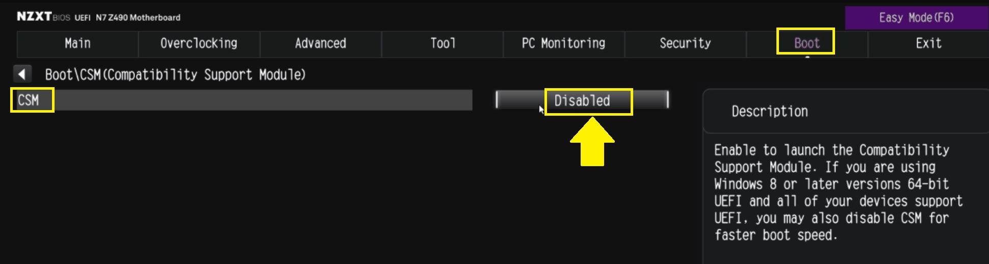

Für die Samsung 980 Pro NVMe M.2 SSD muss Uefi Boot aktiviert sein, ohne Uefi Boot bzw. mit CSM (Legacy Boot) kannst du Windows nicht auf der NVMe installieren.

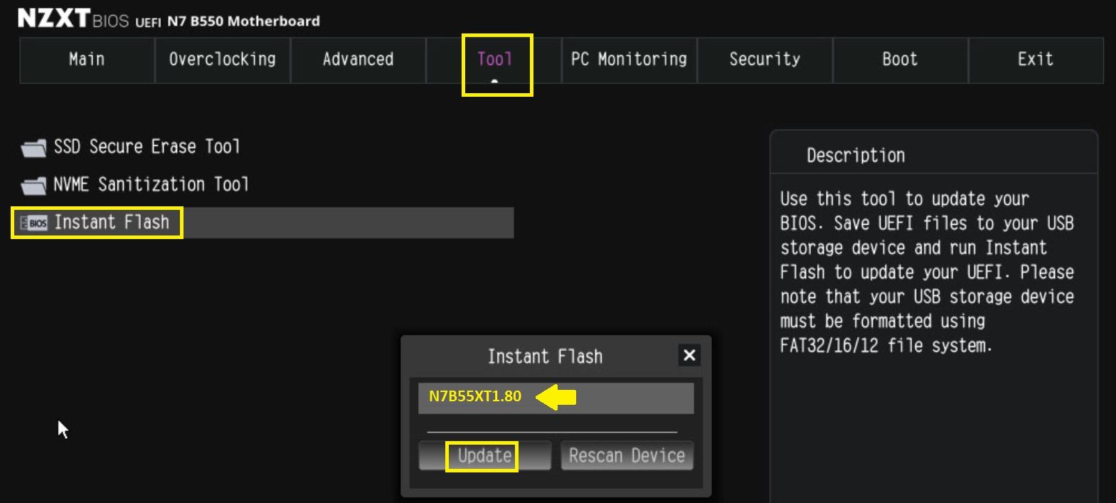

Das aktuelle Mainboard Version 1.80 Bios mit einem Ram Riegel in Ram Slot A2 installieren.
Im Bios gibt es Instant Flash (bei Tools), du brauchst einen USB Stick im FAT32 Format und das entpackte Bios File N7B55XT1.80.
Bios Download: https://nzxt.com/product/n7-b550

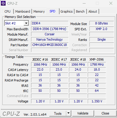

Also ich hab das Bios jetzt wie erklärt geupdated und es scheint alles mit beiden RAM Sticks zu laufen. CPU-Z zeigt mir jetzt folgendes an:
Wie gesagt ist das ganze für mich noch sehr neu und ich weiß nicht wonach ich suchen würde, aber es sieht glaube ich alles wie erwartet aus?
Lag es also an der BIOS Version und es sollten jetzt keine Probleme mehr auftereten wenn ich versuche XMP zu aktivieren?

Auf dem Corsair Ram sind Nanya Ram Chips, Single Ranks.

Weil du wahrscheinlich bei SPD schaust, bei Memory in CPU-Z (Bild im Spoiler unten) sollte 1600MHz angezeigt werden, das sind dann 3200 MHz Ram takt.
