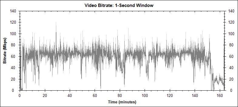

So als Rechenbeispiel die BlueRay:
66 GB (dual-layer, 108 Mb/s)
100 GB (triple-layer, 128 Mb/s)
Leider hat ein Film auch nicht immer die gleiche Bitrate, sondern sie ist variabel, hier Blade Runner:
