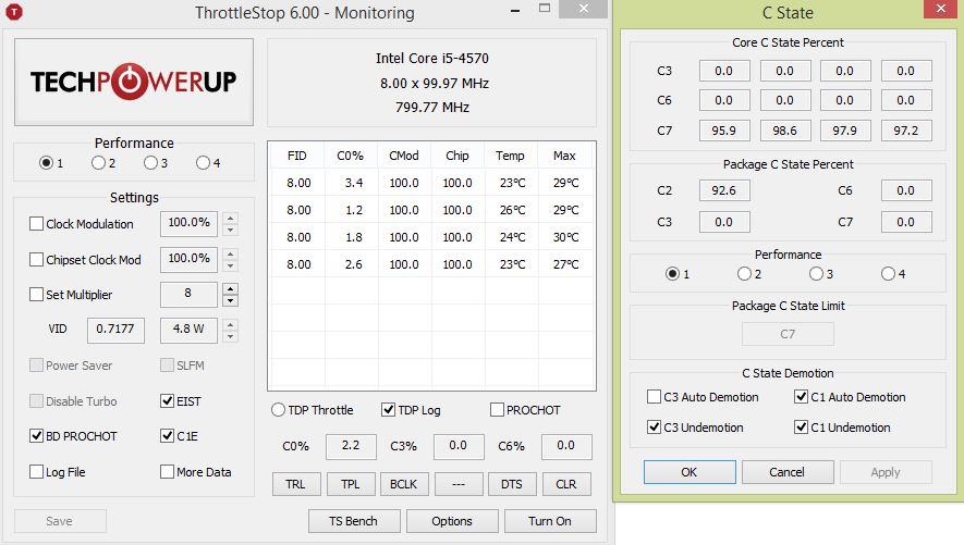

Sehr interssanter Thread...bin erst dadurch überhaupt darauf gekommen mit Throttlestop die C-States mal zu überprüfen. Leider mit fast dem selben Ergebnis wie nico123.
ASRock B85M Pro4
I5-4570
8GB Corsair Vengeance
Samsung 840Evo 120GB
Samsung 1TB HDD
Radeon HD 7950 PCS+
BeQuiet Straight Power BQT E8-450W
Ich komme mit den Package C-States allerdings nichtmal über C2 hinaus und brauche im Idle etwa 45Watt. Bisher hatte ich nur den Stromverbrauch gemessen und dachte der Wert ist wegen der 7950 in Ordnung...allerdings lässt mich eure Diskussion daran doch etwas zweifeln. Mein erster Gedanke war, dass das etwas ältere BeQuiet daran Schuld ist. Allerdings ist es laut be quiet! Leise Netzteile & Kühlungsprodukte für Ihren PC mit Haswell (C6/C7) kompatibel. Werd die 7950 die Tage mal ausbauen und schauen ob sich was ändert.
Bios (v1.90) Einstellungen sind natürlich wie schon hier mehrfach besprochen eingestellt.
Schon ne komische Sache das ganze. Hoffe da tut sich noch was.

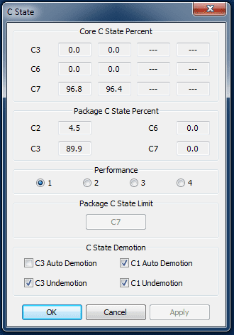

Interessant: Wenn mein Rechner in den Standby geht und ich ihn wieder aufwecke, dann geht der Package-C3-State auf einmal bis 40%! Vorher kommt er nur bis 5%. Kann das Jemand bestätigen?
Mit eingebauter Grafikkarte komme ich übrigens nur bis Package C State C3

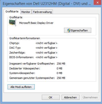

Ich hab die HD7950 ausgebaut und den Idle Bedarf von etwa 44Watt auf ca. 30Watt reduzieren können (hatte übrigens vorher schon das Gefühl, dass Zero-Core-Power nicht wirklich funktioniert. Aber das nur am Rande). Jetzt meckert der AMD Catalyst Treiber beim Systemstart wegen der plötzlich fehlenden Grafikkarte rum. Habe extra den neuen Intel Grafiktreiber installiert, allerdings steht unter Windows-Systemsteuerung->Bildschirmauflösung->Erweiterte Einstellungen trotzdem folgendes:
Ist das normal? Hätte erwartet, dass da die HD4600 steht. Im Geräte-Manager wird sie auf jeden Fall korrekt angezeigt. Über den C2-Package State komm ich jedenfalls nach wie vor nicht hinaus.
