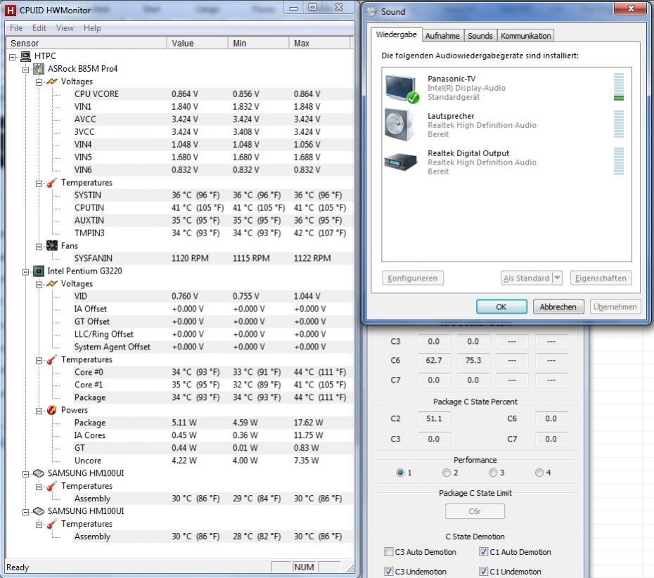

Hier mal ein Foto. Ich denke, das erklärt alles:
Vielleicht hab ich gefunden, was evtl. (!!) bei mir und meinem Vater C6 verhindert. Wäre schön, wenn das mal jemand verifizieren könnte.
Es ging los, daß mein Vater seinen PC per HDMI an den Monitor anschließt, welcher gleichzeitig ein Fernseher ist (27" LG). Und da kommt über HDMI kein Ton. Ich hab alles mögliche versucht, aber ich bekomme es nicht hin. Dachte ich mir, schaust mal bei Dir auf´m Server, wie es da ausschaut, aber da gibts auch nix mit HDMI:
Und genauso schauts bei meinem Server aus. Kann es sein, daß da irgendwie Treibermurks vorherrscht und irgendwas daraus C6 verhindern könnte?? Könnte mal bitte jemand von Euch schauen, wie das bei Euch ausschaut?
Moin,
bei mir läuft der HDMI-Sound.
Der Screenshot entstand mit laufenden DVBViewer und EAC, daher die hier abgebildeten Werte (nebst C2-Package-C-State). - Wobei ich zuvor (Nr. 162) bereits schrieb, dass mit eingebauter PCIe-Karte eh nicht mehr respektive weniger als C3-Package-C-States "drin" sind.
Vor dem übernächsten Wochenende schaff' ich es leider nicht, es noch einmal ohne PCIe-Karte gegen zu checken. Ich bin aber zu über 95 Prozent davon überzeugt, dass ich nach dem Einbau der PCIe-Karte nur noch deren Treiber nachinstallierte.

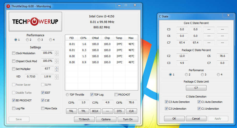

Zeig mal ein Screenshot von Throttlestop.
Ja habe nur den RST installiert, und natürlich die anderen Treiber die noch fehlten, LAN, USB3.0, Chipset, ME,
CPU in C7 habe ich auch ohne Probleme, der Package C6/C7 ist der problematische.

Sieht doch alles gut aus, wo siehst du denn da C2?!
- - - Updated - - -
Nope. Extra dafür kauf ich mir ned so´n Teil. ;)
Gibts ja auch nicht mehr wirklich zu kaufen.
Hast du nur mit der Teamgroup SSD immer versucht? Ne andere hast du nicht da zum test?
@-DDD-: Bei Package C State ist ein Teil C2 und der größte Teil C6. Der Screen sieht in der Tat gut aus, erreiche ich aber nur ohne Laufwerk. Also abklemmen, Kippschalter einbauen oder damit leben.
