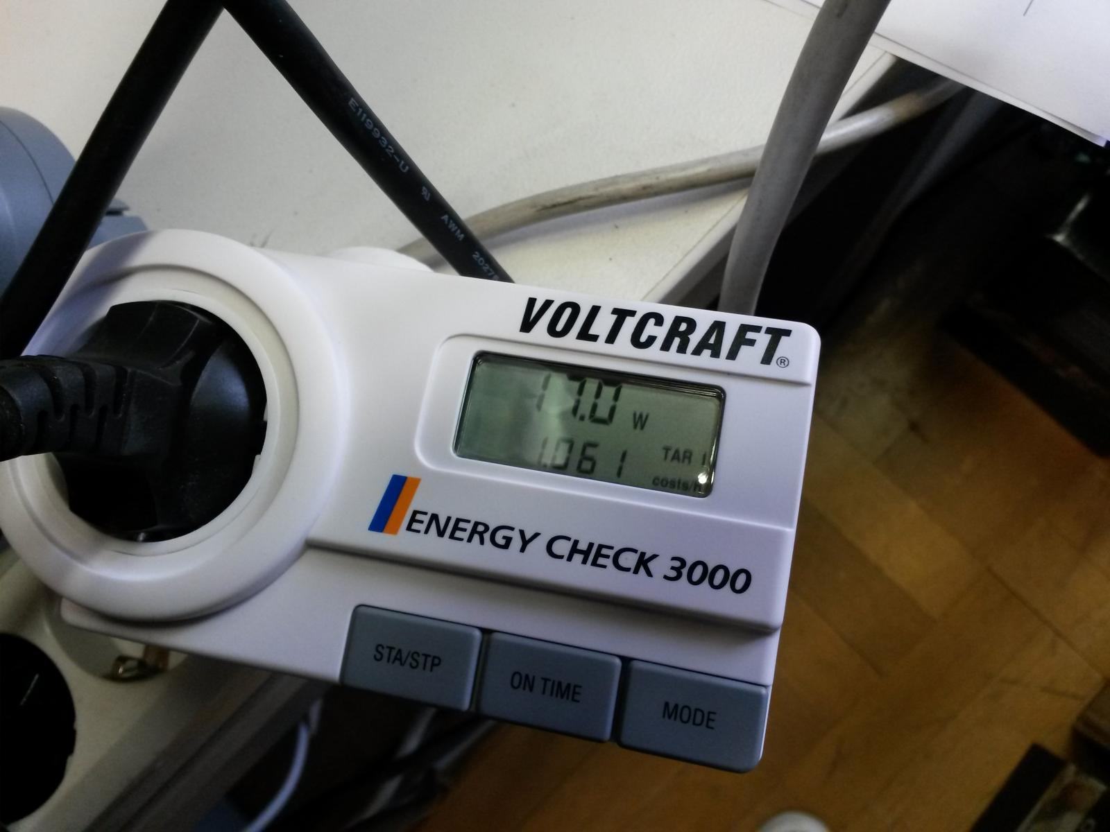

Moin,
so neue Ergebnisse liegen vor mit neuem Messgerät
Also 17Watt im Idel ist ja schon ne andere Nr. als 30W, so wäre das erste Problem behoben.
Bleibt aber nach wie vor das C6 Problem, bitte mal Empfehlungen mit welcher SSD und mit welchem NT ich den Verbrauch noch runterbekomme
damit ich C6 erreiche, ab wieviel Watt müsste das sein???
LG
PicoPSU Netzteil + Crucial M4 SSD
Müsste ca. 5-6W Ersparnis bringen.
