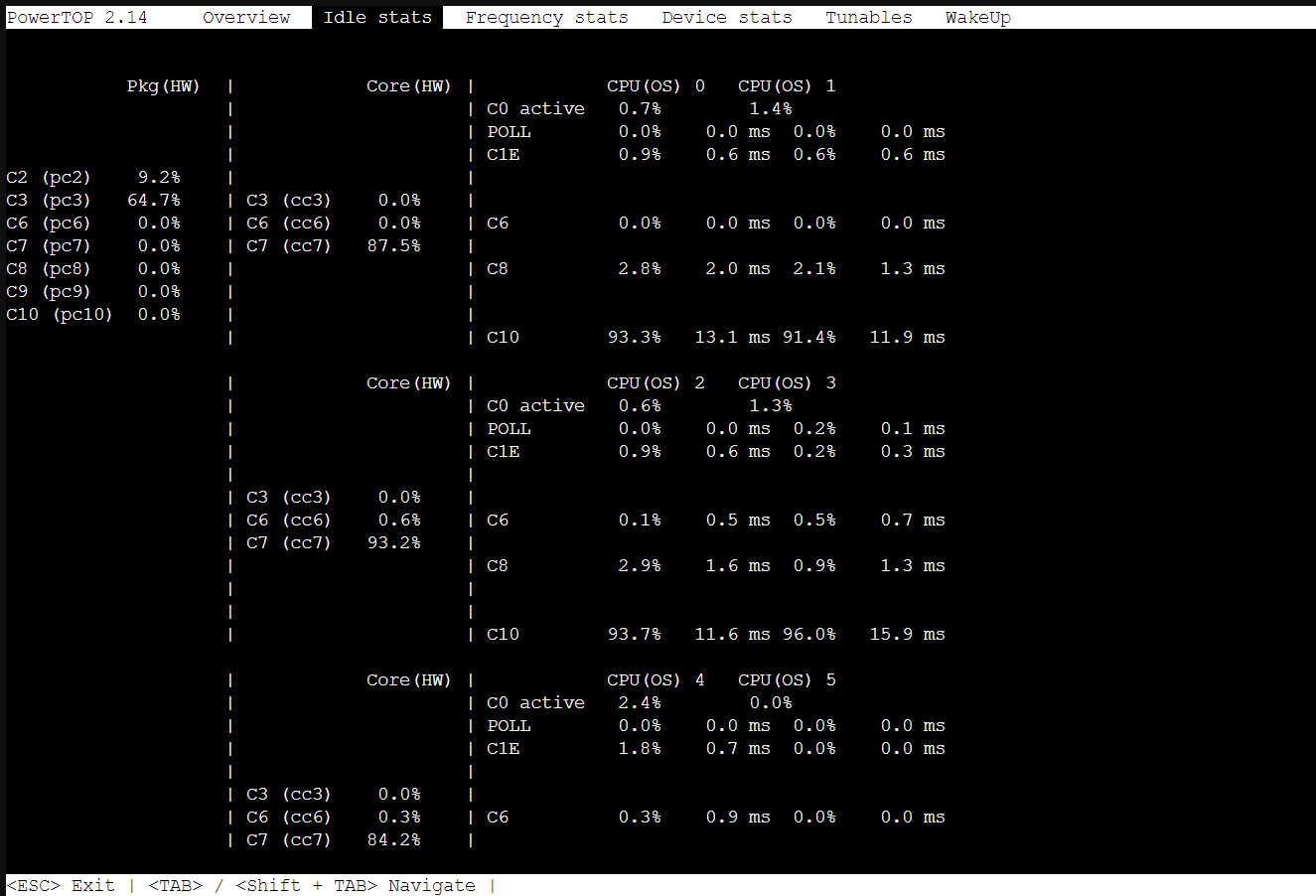

Aktuell C-State C2 ca 20% und C3 80%
per Powertop Autotune zum testen ausgeführt, daher alle USB Anschlüsse auf Standby / Ausgeschaltet bekomme ich einen Watt verbrauch von ca 13-16 Watt hin.

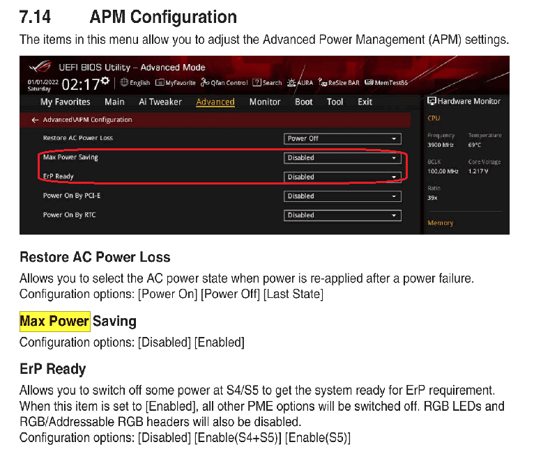

es gibt viele B760 Modelle, deine Angabe scheint unvollständig, denn ein "Asus Strix B760" gibt es mit genau dieser Bezeichnung nicht.
aber egal, hast du im Bios die "Max power Savings" und "ERP" auf enabled gesetzt?
Auch Aggresive LPM Support muss auf enabled gesetzt sein

soory hatte das "Minus I" vergessen und in meinem Post aktualisiert. Die komplette Bezeichnung lautet ROG STRIX B760-I GAMING WIFI. Da ich heute etwas mehr zeit hatte hab ich mal ein paar BIOS Konfigurationen notiert.
BIOS MenüBios Sub-Menü Ebene 1 / 2Status
Advanced
Platform Misc Configuration
PCI Express Native Power ManagementEnabled
Native ASPMEnabled
DMI Link ASPM ControlL1
ASPML1
L1 SubstatesL1.1 & L1.2
DMI ASPMASPM L1
DMI Gen3 ASPMASPM L1
PEG - ASPML0sL1
PCI Express Clock GatingEnabled
CPU Configuration
Hardware PrefetcherEnabled
Adjacent Cache Line PrefetchEnabled
Intel (VMX) Virtualization TechnologyEnabled
Active Performance CoresAll
Hyper ThreadingEnabled
# CPU - PowerManagement
Boost performance modeAuto
Intel SpeedStepEnabled
Intel Speed Shift TechnologyDisabled
Turbo ModeEnabled
CPU C-StatesEnabled
Enhanced C-StatesEnabled
Package C State LimitCPU Default
Thermal MonitorEnabled
Dual Tau BoostEnabled
System Agent (SA) Configuration
VT-dEnabled
Control Iommu Pre-boot BehaviorEnable IOMMU during boot
# Memory ConfigurationMemory RemapEnabled
# Graphics ConfigurationPrimary DisplayAuto
iGPU Multi-MonitorDisabled
DVMT Pre Allocated64M
RC6(Render Standby)Enabled
VMD setup menuDisabled
# PCI Express ConfigurationM.2_1 Link SpeedAuto
PCIEX16(G5) Link SpeedAuto
PCH Configuration
# PCI Express ConfigurationM.2_2 Link SpeedAuto
PCH Storage Configuration
Sata Controller(s)Enabled
Agressive LPM SupportEnabled
Smart Self TestEnabled
Sata6G_1(Black)Enabled
Sata6G_1 Host PlugDisabled
Sata6G_2(Black)Enabled
Sata6G_2 Host PlugDisabled
Sata6G_3(Black)Enabled
Sata6G_3 Host PlugDisabled
Sata6G_4(Black)Enabled
Sata6G_4 Host PlugDisabled
PCH-FW Configuration
TPM Device SelectionEnable Firmware TPM
PCI Subsystem SettingsAbove 4G DecodingEnabled
Resize BAR SupportEnabled
SR-IOV SupportEnabled
USB Configuration
Legacy USB SupportAuto
XHCI Hand-offEnabled
# USB Single Port ControlAll PortsEnabled
Network Stack Configuration
Network StackDisabled
APM ConfigurationRestore AC Power LossLast State
Max Power SavingEnabled
ERP ReadyEnable(S4+S5)
Power on By PCI-EDisabled
Power on By RTCDisabled
Onboard Devices Configuration
HD AudioDisabled
Intel LanEnabled
USB power delivery in Soft Off state (S5)Disabled(Hier kann nur ERP an sein oder USB power del…)
Connectivity mode (WIFI & Bluetooth)Disabled
When system is in working stateStealth Mode
GNA DeviceDisabled
WIFI 6E for JapanDisabled
Bin mittlerweile am überlegen ein anderen Hersteller zu nehmen - Mal schauen ob der Support unterstützen kann.
