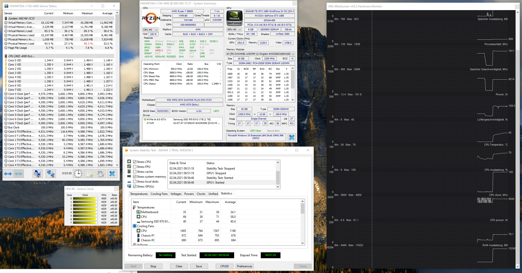

Was sagen denn Sensoren bei HWInfo?
Ja, da bin ich relativ blank, habe mal ein Screenshot hinterlegt. Der wurde aufgenommen als der AIDA Test 90 Sekunden lief.

Bin verwirrt. Was hast du nun fuer RAM-Module auf dem Board stecken? Ja, die Konfiguration waere echt interessant. Die Pics sagen nicht viel, außer dass der Speicher voll laeuft und Taktraten erreicht werden.
