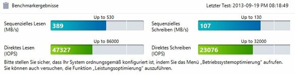

Jetzt sehe ich bei jedem Boot, dass die Karte im PCIe 1x-Modus läuft.
2 Benchmarks, einmal mit dem Samsung-eigenem Tool und mit CrystalDiskMark:
Was sofort auffällt, ist die niedrige I/O Leistung mit der Karte.
Direkt am Sata 2-Port des Mainboards, entspricht sie der versprochenen SSD-Leistung von Samsung.
Der direkte Datendurchsatz ist beim U3S6 ggü. dem x58 Intel Chipsatz etwas besser.
Nur hatte ich mir "mehr" Leistung erhofft, zumindest die Regelleistung, welche die Samsung 840-SSD (128GB) verspricht.
Meine Frage: Sind die SSD-Werte soweit in Ordnung? Wäre es möglich den PCIe-4 (oder einen höheren) Modus zu verwenden? Wenn ja - wie?
Ich habe auch versucht die Karte direkt am PCIe x4-Steckplatz zu verwenden, dort steht aber auch nur "PCIe x1 5.0 Gbps".
Freue mich schon auf euren Eindruck und eventuelle Hilfestellung :)
//Nachtrag: per direktem Anschluss sehen die Werte fast genauso aus, bis auf den 100MB/s besseren Datendurchsatz.
Verstehe aber immer noch nicht, wieso die Karte sowohl im PCIe x4 als auch im PCIe x16 Slot nur auf dem PCIe x1 Modus läuft.

Passt alles so. Der Marvell Chip des U3S6 schafft nicht mehr!
Gruß
Gruß
Ist leider so, die Karte hatte ich auch mal. Auf vollwertiges S-ATA III kann man damit nicht upgraden, dafür ist das Ding schlicht zu langsam.
Die Karte macht aus vier PCIe 1.0 Lanes zwei PCIe 2.0 Lanes wovon eine für den USB 3.0 und eine für den SATA Controller verwendet wird. Das hängt mit dem ursprünglichen Verwendungszweck der Karte und den Beschränkungen der damaligen Intel Plattform zusammen. Die Anzeige ist also schon richtig, denn der Marvell Controller selbst ist mit einer einzelnen 5Gb/s Lane angebunden (das entspricht der Spezifikation, siehe Marvell Datenblatt).
Für ein X58 Mainboard braucht man keine solche Karte mit PLX zu kaufen, weil die Plattform bereits nativ PCIe Gen2 Lanes besitzt.

Die Karte war für Mainboards gedacht, die ohne eine solche Lösung nur PCIe 1.0 angebundene Steckplätze zur Verfügung hatten (ohne die Grafikkartenanbindung zu beeinträchtigen). Sie erlaubt es auf solchen Mainboards im dritten PEG (Anbindung: 4 Lanes PCIe 1.0), für einen USB 3.0 und den Marvell SATA Controller jeweils eine PCIe 2.0 Lane bereitzustellen. Normale PCIe x1 Karten hätte auf solchen Mainboards jeweils nur die halbe Bandbreite pro Controller zu Verfügung. Auch wenn man mit der Karte eine moderne SSD nicht ausreizen kann, sie war deshalb trotzdem ein beliebtes Modell... vor allem auch wegen der beiden ungebremsten USB 3.0 Anschlüsse für Intels P45.
Nur weil die Karte mit praktisch jedem x-beliebigen Mainboard kompatibel ist, heißt das noch lange nicht, dass es auch sinnvoll ist sie dafür zu kaufen. Die Karte hat keine Geschwindigkeitsvorteile gegenüber 10,- Euro teuren PCIe 2.0 x1 Dual Port SATA Erweiterungskarten. Es sind in den Preisvergleichen dutzende native PCIe 2.0 x4/x8 Karten gelistet und im Moment gibt es z.B. ein LSI SAS 2108 basiertes 8 Port Modell schon ab 45,- Euro (Promo-Aktion von F******).
Problemist aber eher der Marvelchip. Die PCie Anbindung würde durchaus SATA 3 bringen. Meine U3S6 Karte bringt auch etwas über 400MB/s sequentiell. Aber der Marvel-Chip ist einfach am limit.
Romsky wird deine Festplatte beim booten im BIOS der U3S6 denn auch mit 3Gb/s angezeigt oder mit 6Gb/s?
6Gb/s. Ist auch klar, das Limit von 3Gb/s liegt (theoretisch) bei 300MB/s und in der Praxis ca. 250-270MB/s. Wenn ich aber 400MB/s bekomme im sequentiellen lesen so muss es mit 6Gb/s angefahren werden.
