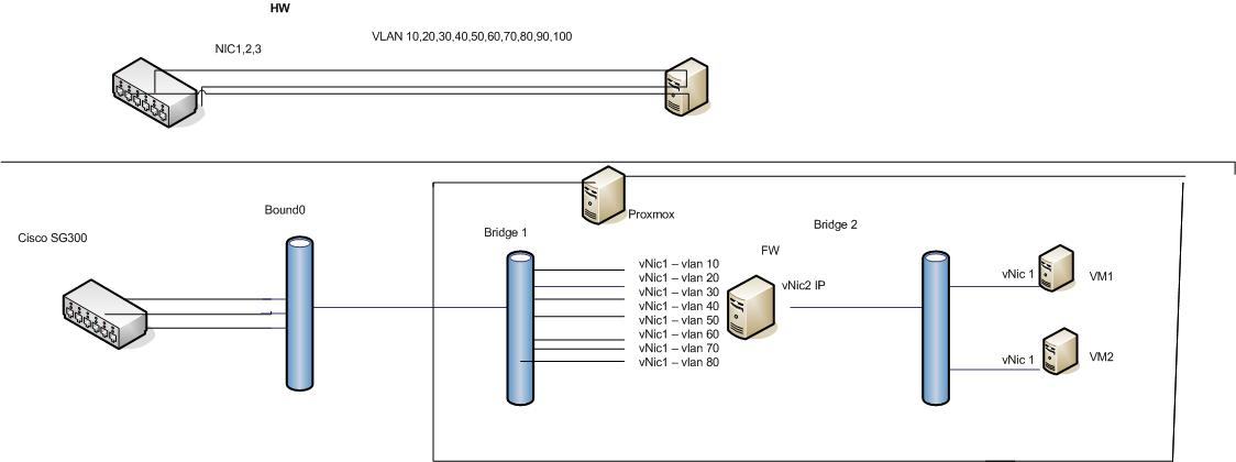

ich komme wieder mal nicht weiter. Ich bräuchte nen kleinen Schubs in die richtige Richtung.
Ist das in der Grafik so korrekt?
Die 3 Nics in einen OVS Bound. Muss ich hier eine Adresse vergeben mit den ganzen VLan Tags?
Bridge 1 bleibt frei. (Soweit ich gelesen habe)
Muss ich nun soviel Nics in der FW VM erstellen oder gibts da ne andere Lösung?
vNic 2 für den Ausgang zum Internen Netz. Bridge 2 ist klar und daran dann die VMs anbinden.
Wäre es nicht zielführender, eine NIC in der FW-VM direkt durchzureichen und dieser dann mittels vlan-tagging das ganze selber mit dem Switch zu machen, als jede VLAN-ID am vSwitch separat zu erhalten (in VMware wären das übrigens jeweils eigene vSwitche pro VLAN-ID an einem Interface und somit dann entsprechend auch X-Interfaces in der FW-VM)
Kann ich dir nicht sagen. Bin neu im Thema und weiß nicht was in dem Fall die "best practice" sind.
