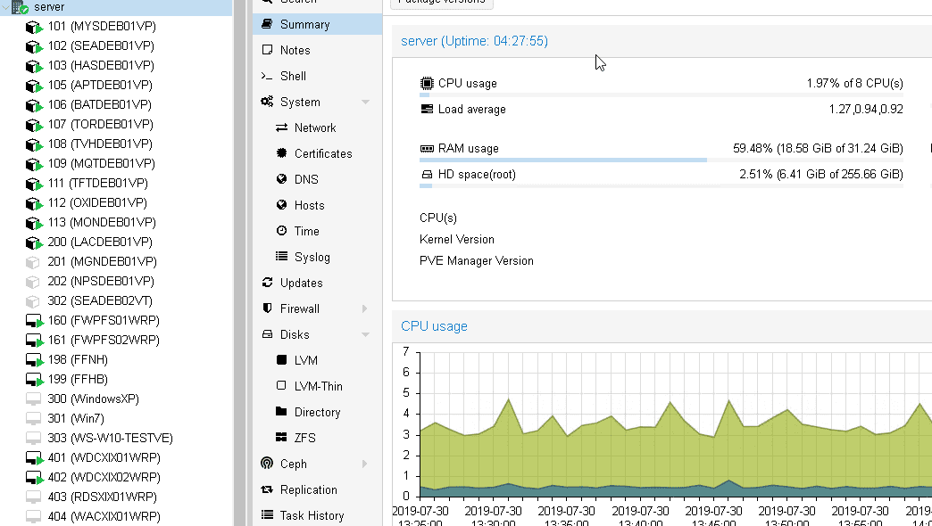

Ich betreibe unter Proxmox selber ein 6x10TB ZFS Mirror (30TB netto) mit bis vor kurzem 16gb RAM, jetzt 32GB. Restliche Hardware:
  • Intel Xeon E3-1230 v6
  • 32GB DDR4 ECC RAM
  • Supermicro X11SSM-F
  • Seasonic SS-400L2U 400W
  • 2* Samsung 860 Pro 512GB SSD
  • 6* WD RED 10TB @ ZFS RAID10
  • Dell H310 (IT-Mode)
  • Fujitsu D2755-A11 2x SPF+
Läuft wunderbar, dazu auch ein paar VMs und Container (MariaDB, Seafile, Home Assistant, Deluge, Tvheadend, Oxidized, Icinga2, LANCache, 2 virtuelle Freifunk Router, 2 Windows DCs):
2019-07-30 14_34_56-Remote Desktop Manager [Quick connect - fwvirt120.biocrafting.net_64501].png
Das Teil schluckt wahrscheinlich auch so um die 70-80W (APC SmartUPS 750 sagt ca 15% Last), das liegt aber größtenteils an den Platten, der 10G NIC und den HBA.
