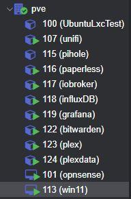

Hi
ich bräuchte mal einen Tipp was ich an Storage verbauen soll...ich habe hier stehen ... ein Dell Optiplex 7090, i5-10505, 64GB Ram, 10G NIC. Nun bin ich mir mit den SSDs unschlüssig. Hier liegen habe ich:
- Sabrent 2TB NVME
- Sandisk 1TB NVME
- 2 x 512GB 850 Pro
- Samsung PM981 256 GB NVME
Alles kein Enterprise und ich weiß auch nicht, ob ich mir damit einen Gefallen tue, wenn ich das so verbaue - vorher bei esxi hat mich das alles nicht so gejuckt. Das läuft auf dem PVE, kommen denke ich aber noch 10 Container dazu.
Effektiv Speicherplatz benötige ich vermutlich nicht mehr wie 2TB.
Danke
