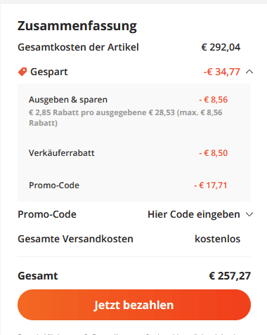

Sicher dass es mit MwSt ist? Beim Preis steht nichts. Und ja ich meine Alle zusätzlichen Abgaben.
Bei Aliexpress ist das schon der "richtige" Preis - wenn du Pech hast, kommt halt von deinem Land noch die Zollgebühr dazu!
In meinem Fall waren es aber nur € 15 - da die Box mit € 50 angegeben war und halt dann vom Zoll "etwas geschätzt" wird.
