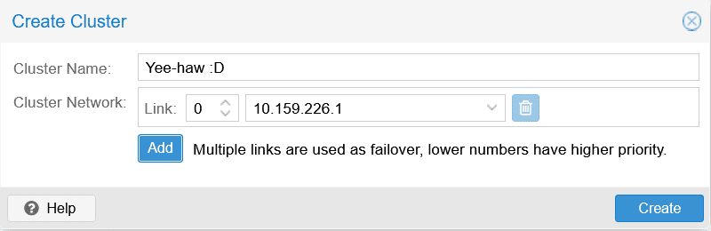

Wenn die Nodes verteilt sind, müsstest Du z.B. per Wireguard VPN für eine Verbindung sorgen.
Hast Du einen Tipp für mich? Ich habe versucht, ein Multisite-to-Multisite VPN aufzubauen, also meine 3 Hosts alle miteinander zu verbinden, über wg0. Aber es funktioniert nur für einen Host...
Glaub ich hab das Problem selbst gefunden.
Wenn ich Dich richtig verstanden habe, willst Du ja keinen Cluster im eigentlichen Sinne (HA, Maigration) bauen, sondern nur alle Nodes unter einem Dach (bzw in einem Datacenter) haben. Dafür braucht es meiner Meinung nach kein dreieck VPN, sondern es wäre völlig ausreichend, wenn Du am Hauptknoten einen WG Server laufen hast, und die anderen als Client.
Das würde ich auch nicht nativ auf dem Proxmox installieren, sondern entweder einen kleinen GL.intet Router, oder Open WRT auf irgendeinem ausrangierten altten Router verwenden. Das macht das debugging / Status etc leichter.
Zu spät. WireGuard läuft jetzt im Dreieck und direkt auf den Hosts/Nodes. Ich muss mal schauen, ob ich den ersten Cluster-Versuch noch zurückgesetzt bekomme bzw. dessen IP-Adresse nachträglich ändern kann.
Geht anscheinend nicht, das WireuGuard Interface wird nicht für den Cluster angezeigt. Aber wie macht man das sonst mittels WireGuard konkret in Proxmox? @Supaman
auch bei mir kümmert sich Proxmox um die 2 NVMe ZFS Mirror drives und die 4 Sata gehen an eine VM
läuft entspannend unspetakulär seit langer Zeit
Hab es doch noch alleine hinbekommen. 8-)

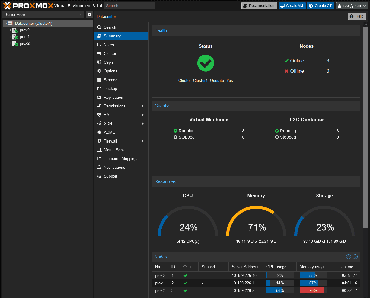

Jetzt muss ich zum Cluster noch was fragen: Als IP wird mir dort immer die des Gateways genannt, obwohl ich ein separates Cluster Netzwerk via WireGuard habe und dieses auch als Link eingegeben hatte. Ist das jetzt nur ein kosmetisches Problem oder wie soll man damit umgehen?
Edit: Kann man wohl verschieden mit umgehen, ich hab mich dazu entschlossen jene WireGuard IP zu nutzen, indem ich sie nach localhost in die hosts-Datei geschrieben habe.
Puh, it was a bumpy ride, aber der Cluster ohne alles (HA etc.) steht jetzt. 😅
Am Ende hat mich der nicht mehr existierende lokale Storage überrascht, sodass ich einen Node frisch installieren musste, nur um festzustellen, dass besagter Storage wieder nicht da war. Aber einige Forensuchen später war auch das zu lösen.
Also ich kann es zwar niemandem empfehlen, aber gut unterhalten war ich dennoch. Jetzt nehme ich mir aber eine Proxmox-Pause.
