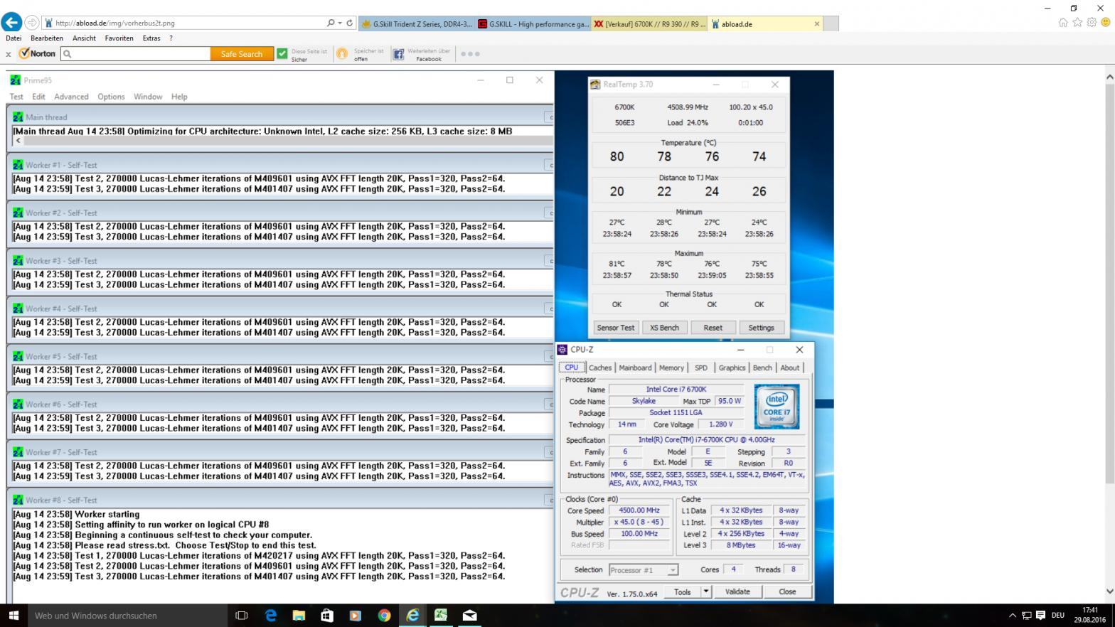

Hallo zusammen,
I7 6850 K.
Habe den Dark Rock Pro 3 verbaut in einem Dark Base 900 Pro.
Verbaut 8 Lüfter + die 2 CPU Lüfter des Dark Rock.
Prime 95 Small FTT
C0 62 Grad
C1 55 Grad
C2 69 Grad ging aber leicht runter um 1 Grad
C3 64 Grad
C4 68 Grad
C5 63 Grad
Cpu Core Ratio auf specific Core, Turbo ein. Raumtemperatur 23,1 Grad Celsius. Windows 10 Pro....

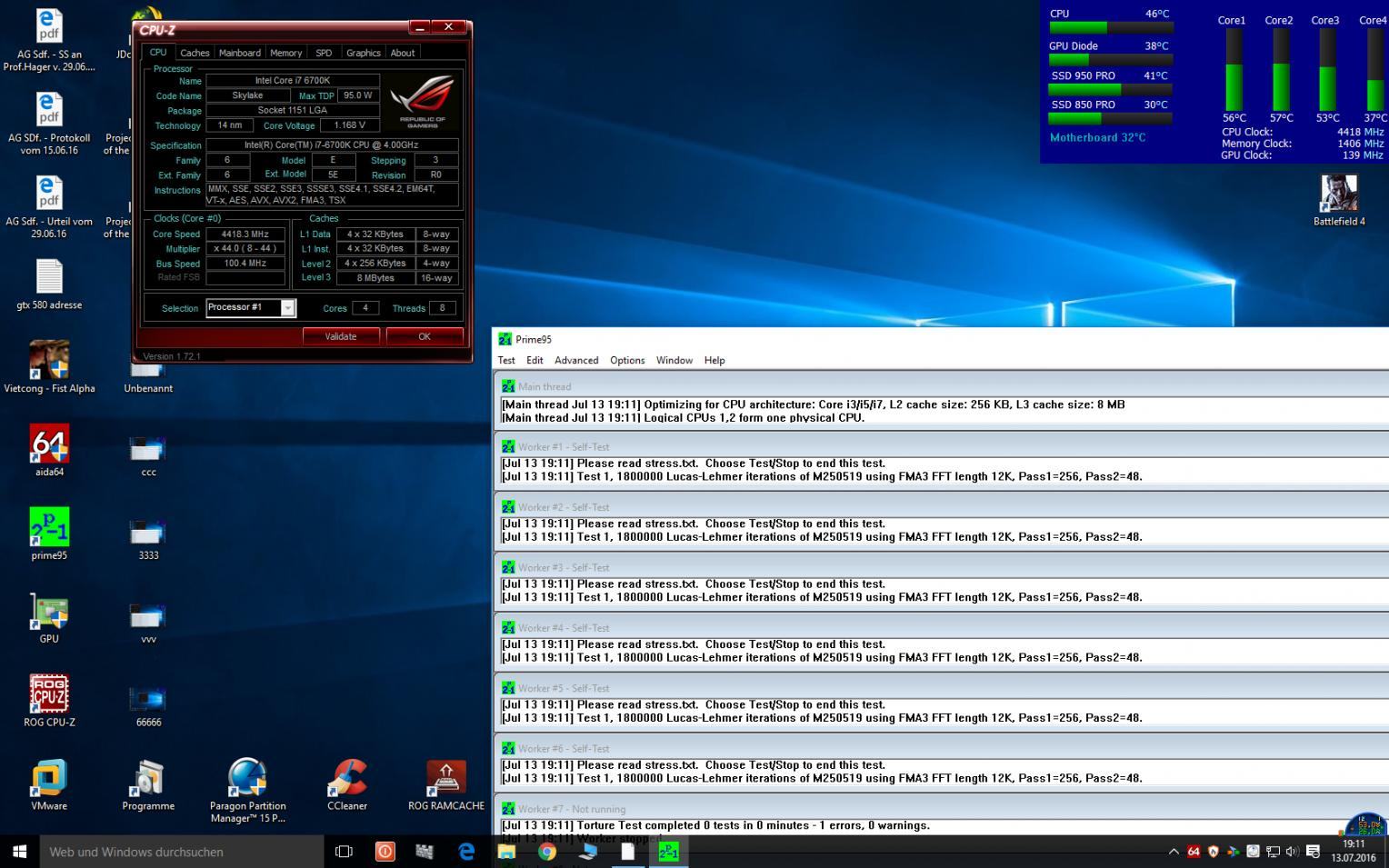

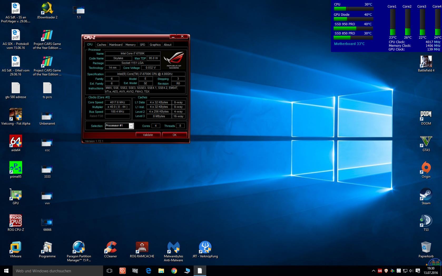

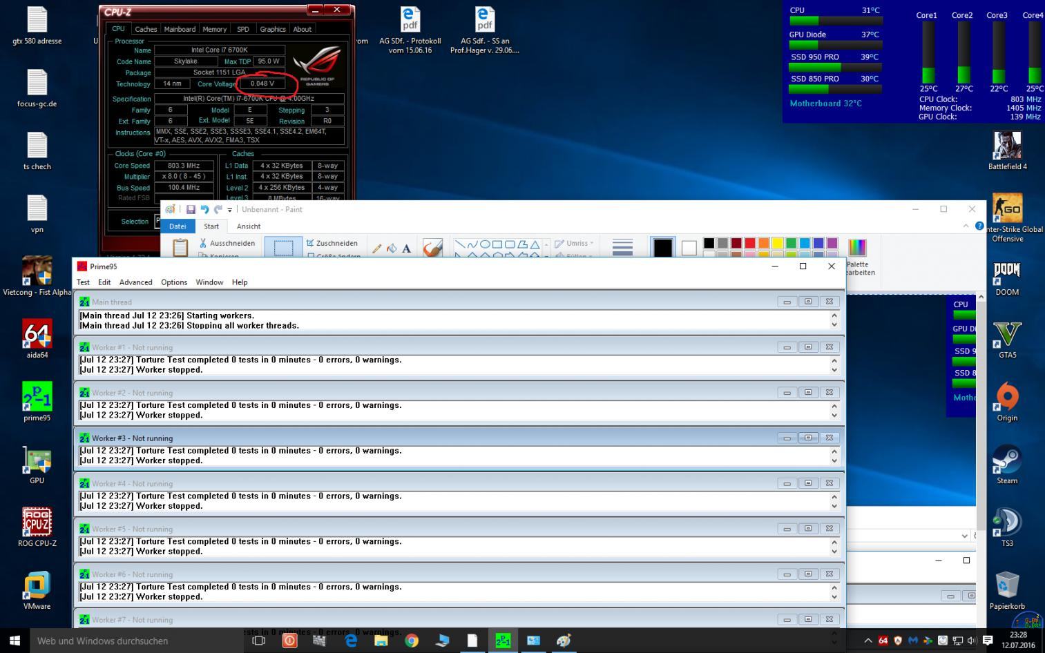

ist das möglich oder spinnt die anzeige? im idle 0.048volt ???
Schon sehr niedrig, meiner macht min. 0.75xxV bei 800 Mhz :d
P.S.: Welches Tool zeigt die Temperaturen in dem blauen Kästchen oben rechts auf deinem Desktop an?
aida64 extreme
- - - Updated - - -
hast ne pm ;)
hab 1,9v 100% gesehen im bios!! hab den pc dann sofort ausgeschaltet!! (wakü!)

Das ist wahrscheinlich die Input Voltage, nicht die Vcore. Kann ich mir absolut nicht vorstellen dass da 1.9V Vcore eingestellt sein sollen...

hatte ich nur ganz kurz direkt im bios (rechts oben wo alles angezeigt wird was im moment eingestellt ist) gesehen, da ich ihn SOFORT ausgeschaltet habe!! :)

neu wlp hauch dünn und immer noch zu hoch..dann hab ich mal googled was die cpu eigentlich standart hat (autovolt 1.4 ist einfach viel zu hoch!) und hab jetzt 1.2volt fest eingestellt und multi 45 eingegeben und siehe da^^
kann man eigentlich im bios das so einstellen, dass 1.2volt fest sind aber trotzdem im idle noch runtertakten kann? wenn ja wie stell ich das genau ein? adaptive oder offset...wie genau? danke für die hilfe! :)
mhz geht autom.runter aber 1.2v ist fest
- - - Updated - - -
habs geschaft ;) adaptive heißt das zauberwort^^ und dann 0,250...dann geht er auf sagenhafte ***0.032*** (manchmal sogar weniger) runter ;)
