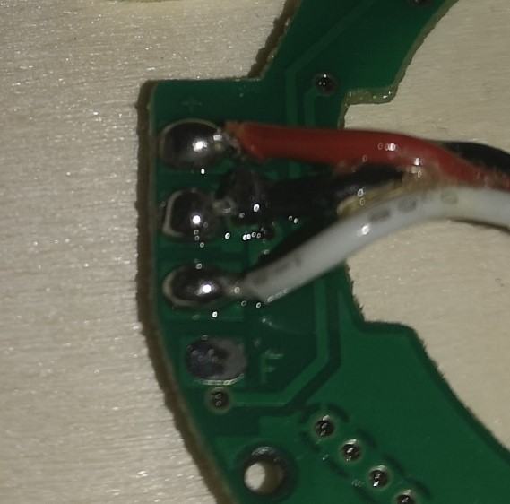

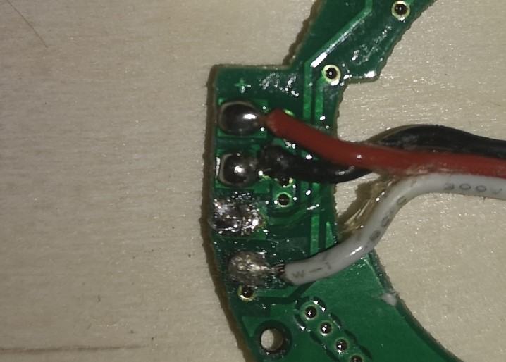

Ich bekomme bei meinen dreien auch kein Drehzahlsignal. Keine Ahnung warum.Moin, hab mal gerade meine pumpe zu Testzwecken in den loop gehangen. Bekomme leider kein Drehzahlsignal, egal ob am Mainboard oder Poweradjust. Bei der 2. Pumpe das gleiche, hat da auch wer Probleme mit?

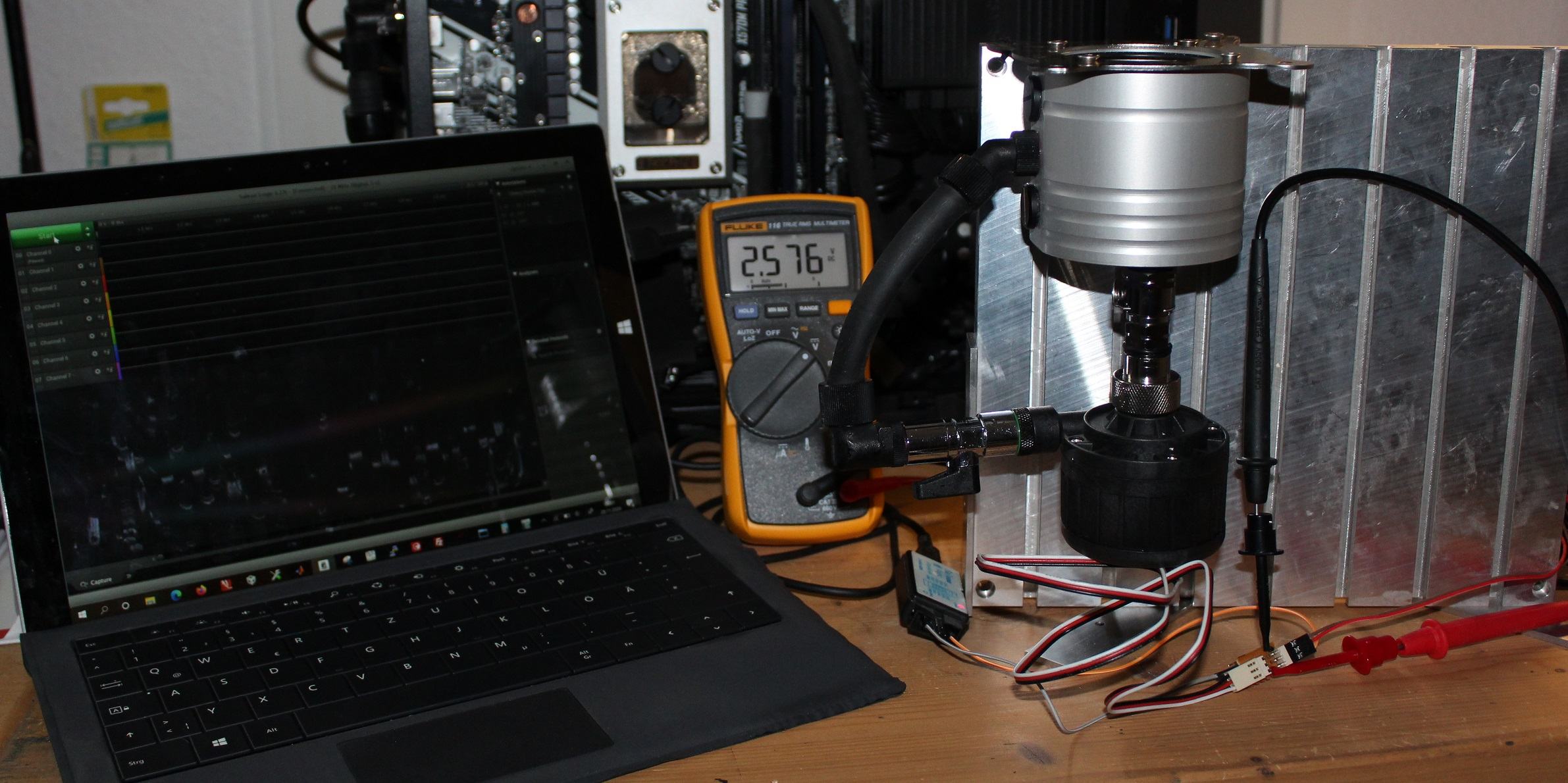

Ansonsten top pumpe bei 10v unentkoppelt nicht mehr hörbar, und macht dabei auch fast 50l/h wie meine ddc310 auf ca.8v
Welche Drehzahl haben die pumpen denn bei 12v?
Also sie haben beim Löten einfach nur gepennt und das Drehzahlsignal aufs falsche Pad gelegt [...]

WARNUNG: Nachahmung der Lötarbeiten auf eigene Gefahr! Es besteht die Möglichkeit, dass eure Pumpe oder evtl. das Mobo beschädigt werden.
