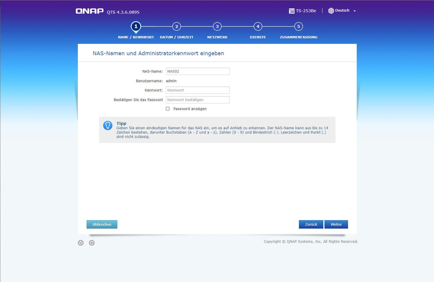

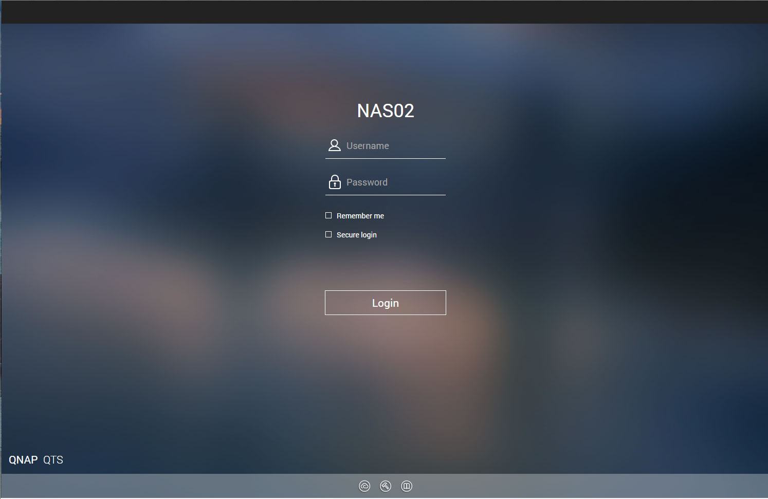

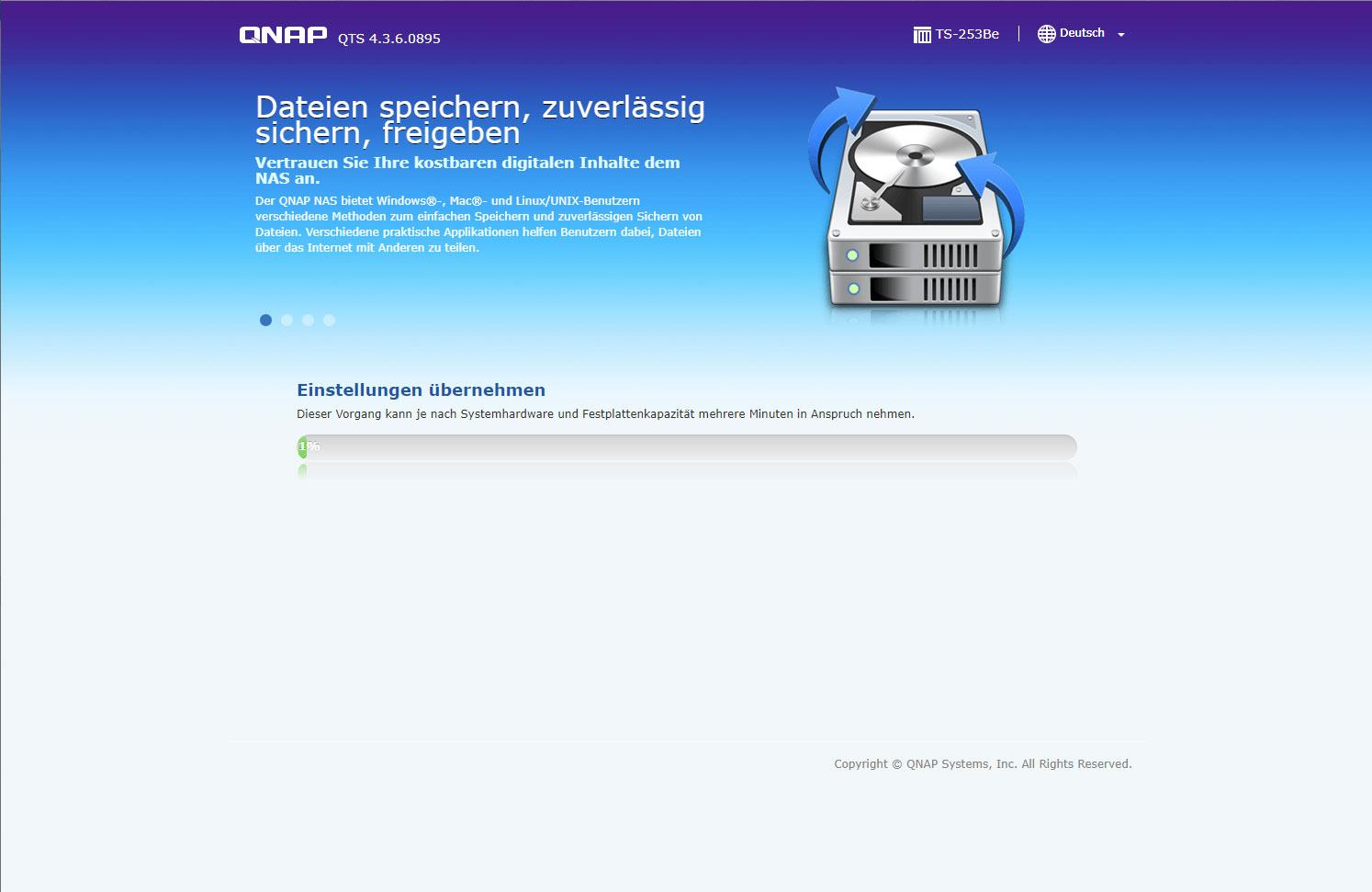

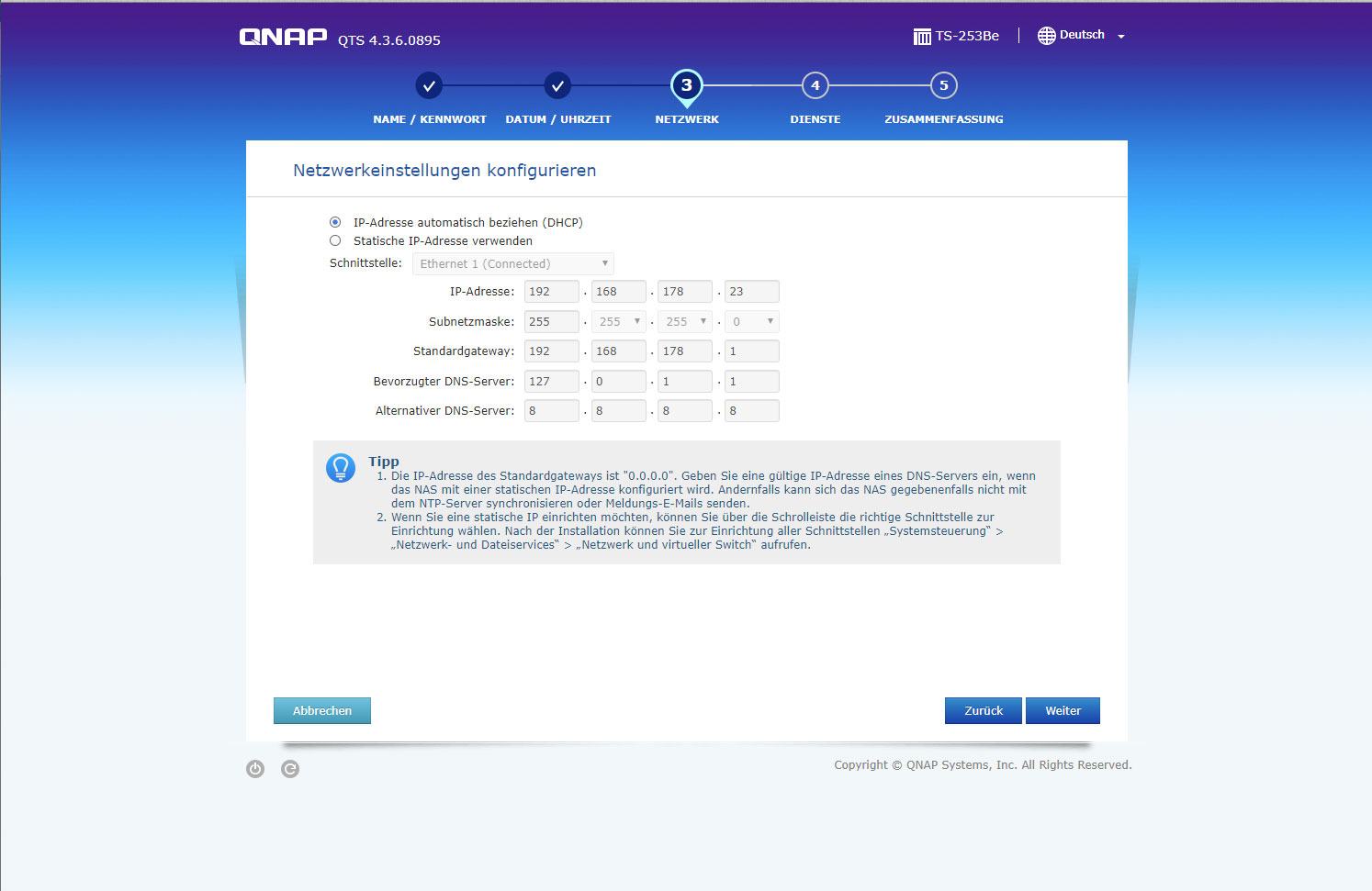

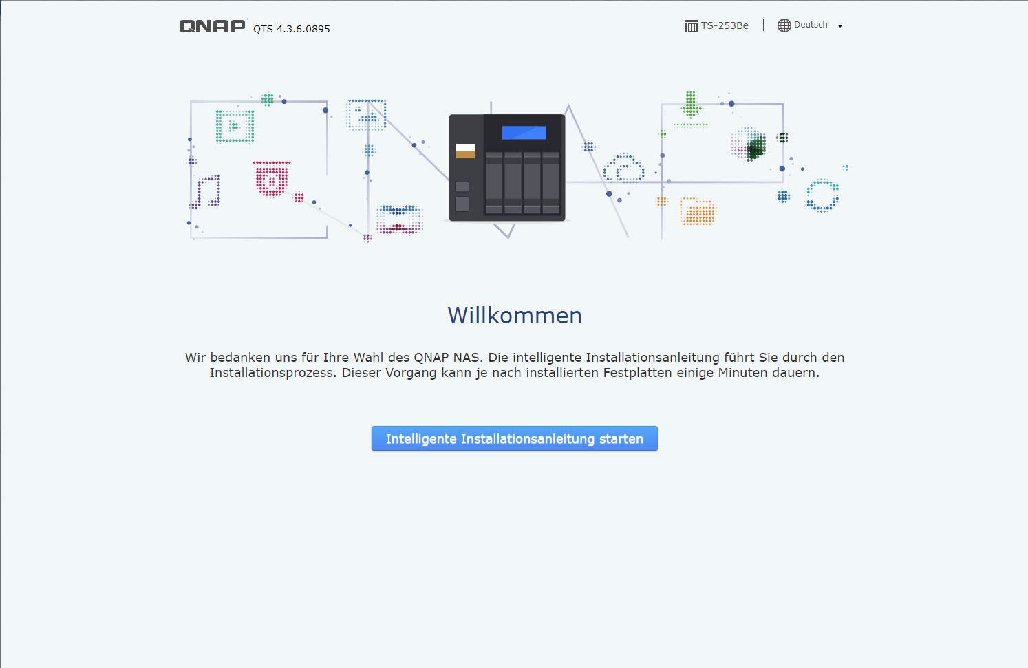

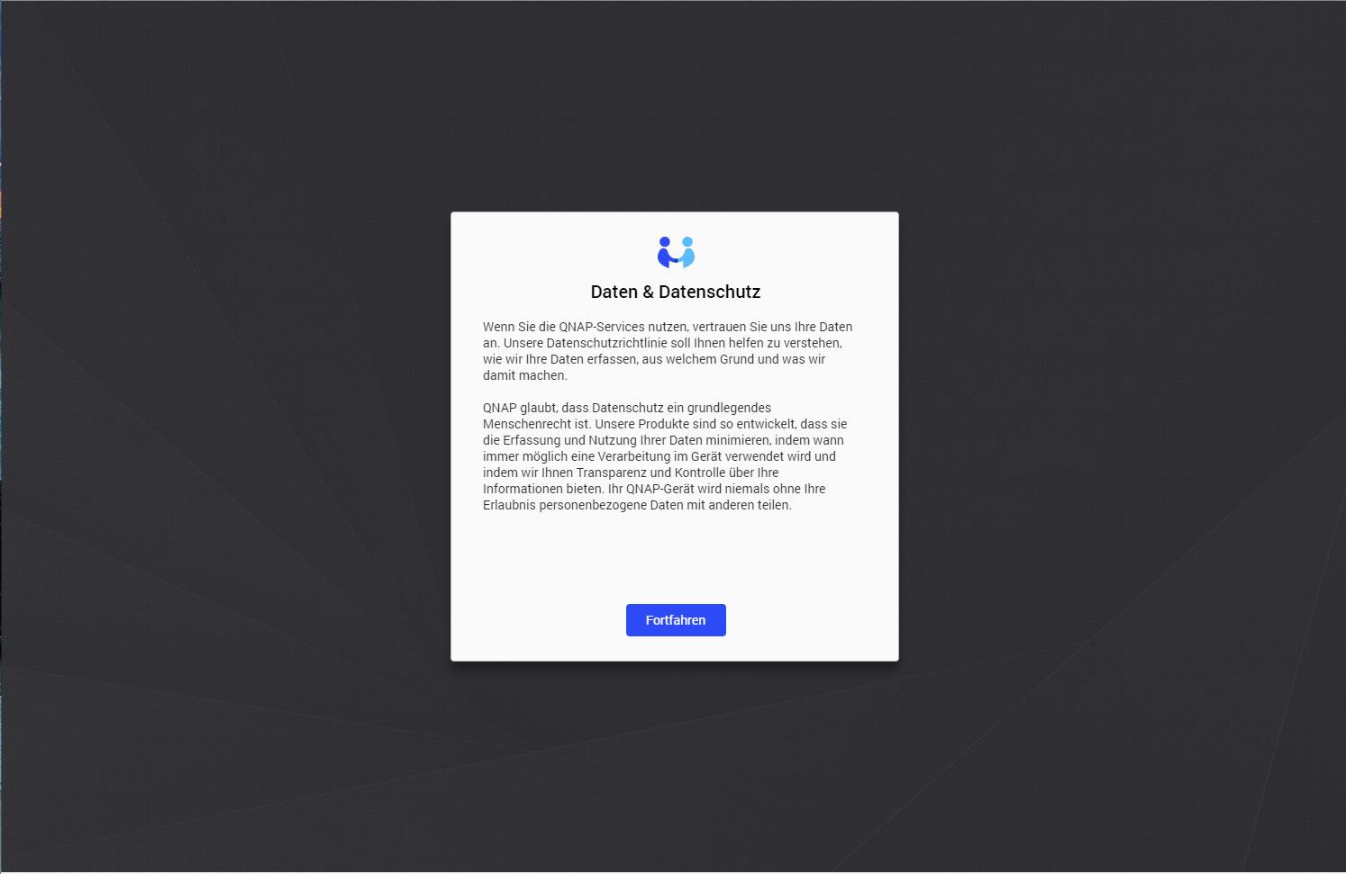

3. Erstinstallation
Nach dem Anschließen der QNAP TS-253Be-2G an Netzwerk und Strom kann man über die IP-Adresse auf das Gerät zugreifen und die Erstinstallation starten.
Hier kann man dann auch die Festplatten konfigurieren und verschiedene RAID Konfigurationen auswählen.

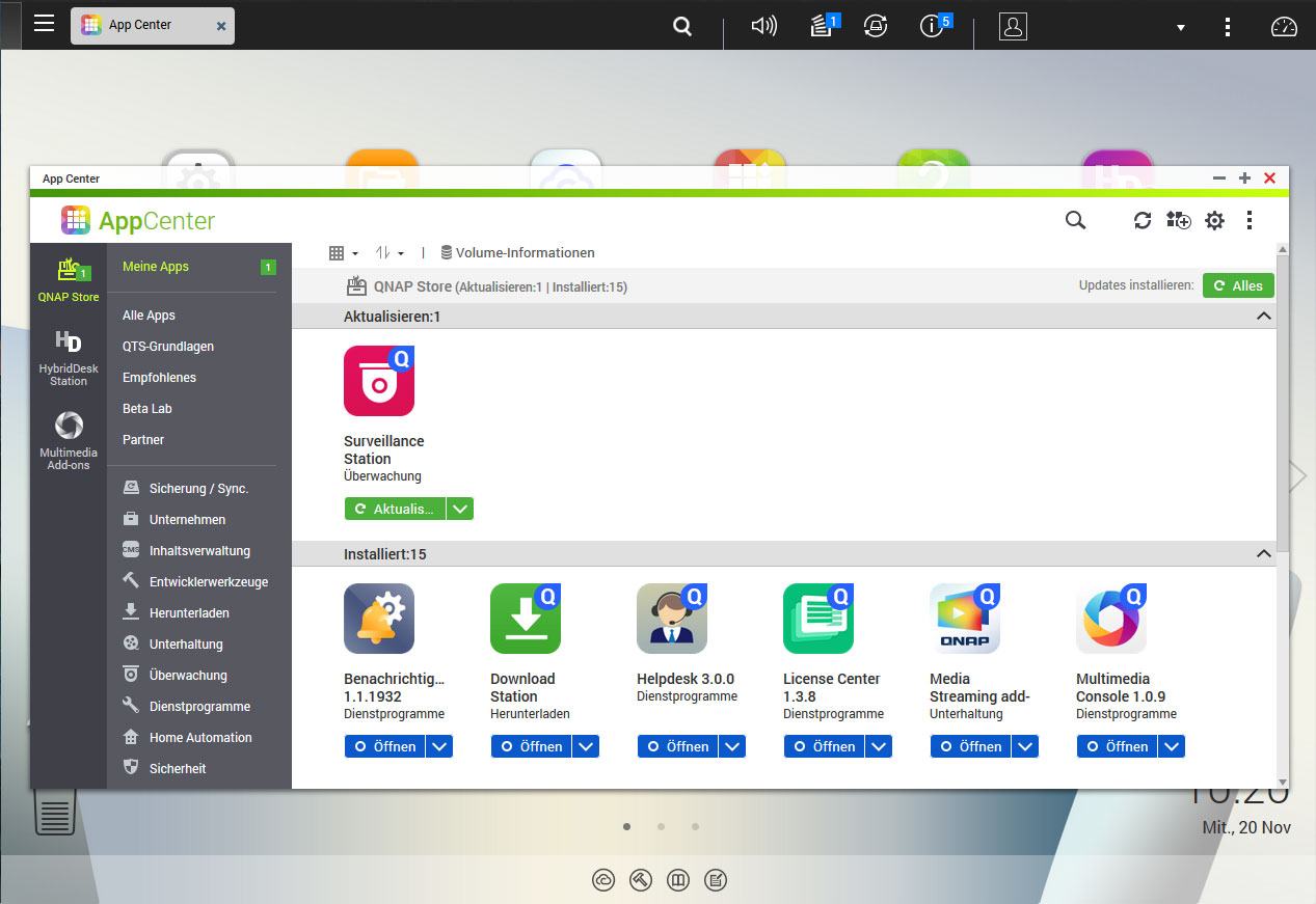

AppCenter
Zusatzprogramme kann man im AppCenter installieren. Interessant sind zum Beispiel:
  • Photo Station, um Fotos zu verwalten und online zu teilen
  • Video Station bzw. Plex Media Server, um Filme zu kategorisieren und mit dem Fernseher anzuschauen.
  • Download Station, um Dateien aus dem Internet herunterzuladen.
  • Surveillance Station, um IP-Überwachungskameras zu verwalten und deren Videos aufzunehmen.

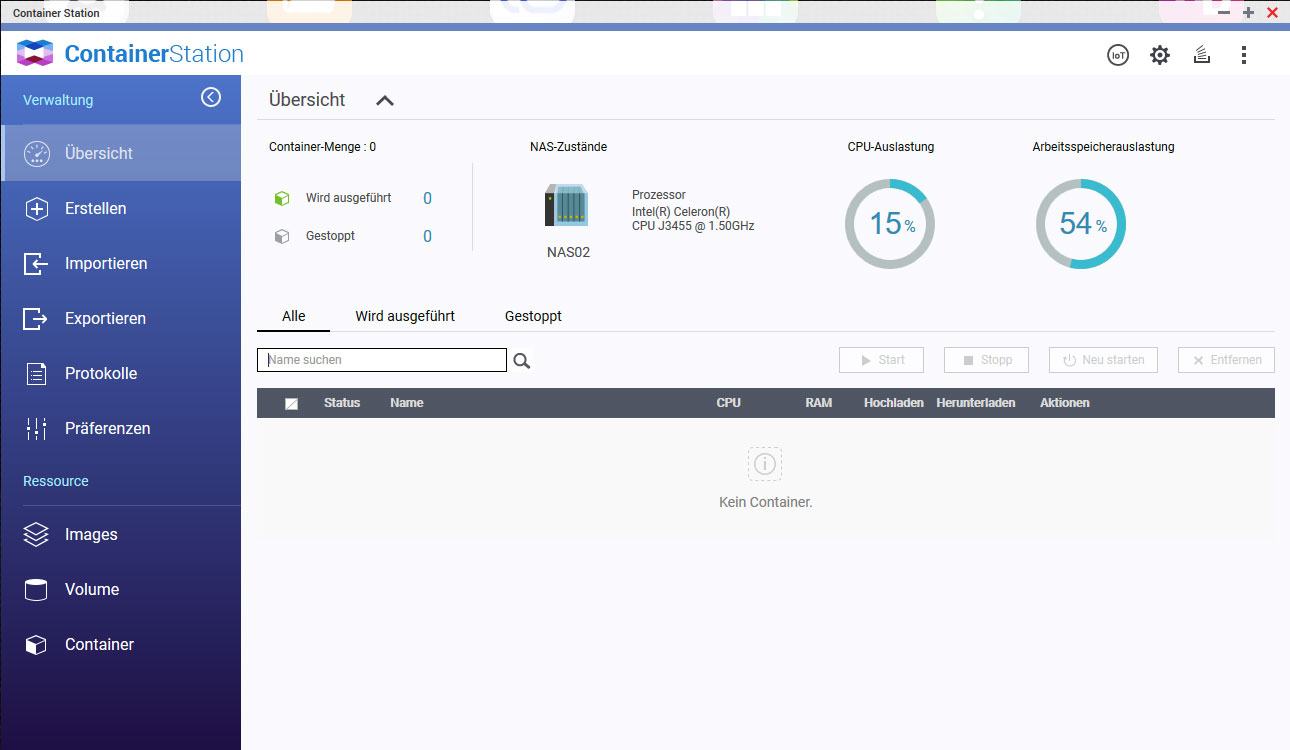

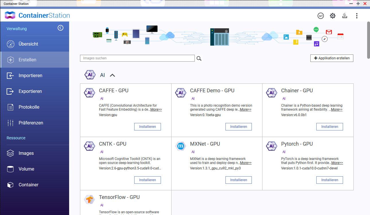

Wem das Angebot der von QNAP angebotenen Apps noch nicht langt, kann über die Container Station extern verfügbare Docker Container einbinden. Allerdings gerät man mit den verbauten 2GB RAM hier schnell an seine Grenzen.

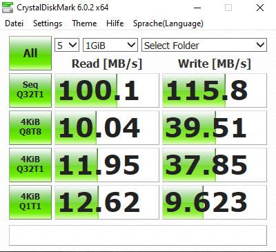

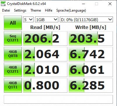

Die WD Red 12TB (Modell WD120EFAX) habe ich zuerst einmal direkt am SATA-Anschluss meines PCs getestet. Mit dem Tool CrystalDiskMark 6.0.2 x64 habe ich folgende Werte ermittelt:

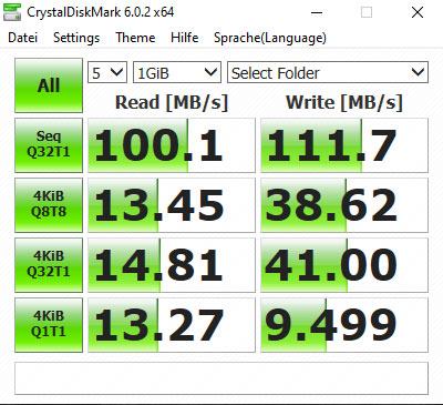

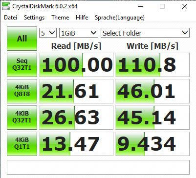

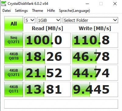

Dann habe ich die Festplatten mit verschiedenen Konfigurationen in der QNAP TS-253Be-2G getestet. Die QNAP TS-253Be-2G hängt genau wie der PC an einem TP-Link TL-SG3424 Gigabit Managed Switch. Die Werte wurden wieder mit dem Tool CrystalDiskMark 6.0.2 x64
ermittelt.
RAID 1
Unverschlüsselt
Verschlüsselt
RAID 0
Unverschlüsselt
Verschlüsselt
JBOD
Unverschlüsselt
Verschlüsselt
Wie man sieht, ändert sich die Übertragungsrate bei einem verschlüsselten Ordner nicht wesentlich.
