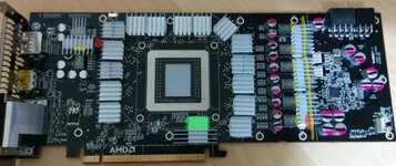

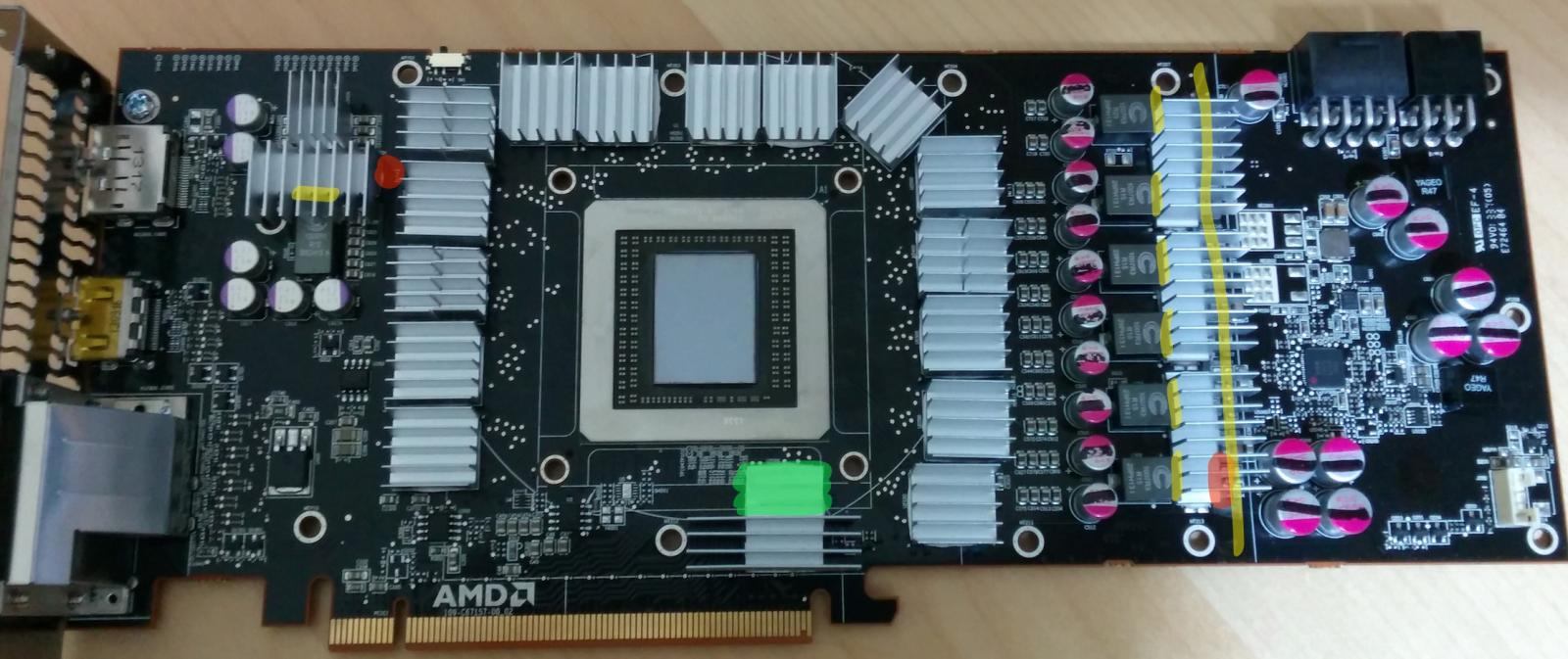

Da ich grad meinen Kühlkörper moniert habe, hier nochmal zur Übersicht,
alles mit Xtreme III Lieferumfang...
GELB: Isolation mit Klebeband
ROT: wegen Wiederstände etwas Material weggenommen
GRÜN: abgeflacht, da sonst im Weg mit der Halterung
+ 3 fehlende RAM Kühler aus Kühler aus dem Lieferumfang gemacht.
(Säge und Feile sind dein Freund)
