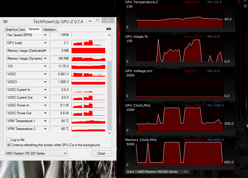

Also bei mir hatte ich eben folgende Werte unter 7V nach einem 3dMark11 Test:
GPU: 65 C
VRM1: 85 C
VRM2: 66 C

das spukt er bei mir aus nach mehreren Benchmarks bei 7V
Furmark burn in test @ 1600x1200 durchgehend bis zu 8 Minuten laufen lassen, das würde mich brennend interessieren.
VRM Temps würde mich bei 7V auch stark interessieren, würd den Burn in aber nur Windows machen, um die Temps in Auge behalten zu können... !
Wenn ich im Treiber die Leistung + OC auf 0% stelle, kommt meine Karte nicht auf die 947Mhz, bei 920Mhz ist Schluss,
erst wenn ich Leistung um paar Prozent anhebe schafft sie im Furmark Burn In die 947Mhz...
Bei 7V kommt sie auf 100Grad und mehr / 12V bleibt sie knapp darunter
Sobald man die Leistung aber um paar% anhebt, merkt man wie die VRM Temps nach oben schnellen,
+15% Leistung bei 1050MHZ GPU und 1350Mhz ist bei 12V an nen langen Burn in nicht mehr zu denken.

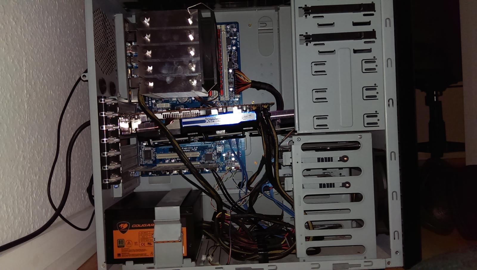

Ich brauche echt Hilfe, wie kann ich die Temps bei 7 V im Griff bekommen? Ich kann (Gehäusetechnisch) keinen Lüfter auf die Graka richten.
Hab mal nen Bild vom Innenleben gemacht, als Orientierung:
besorg dir einen alten Pentium-Slot-Kühler und säge dir ein passendes, möglichst großes Stück raus. Das kommt dann mit Phobya Wärmeleitkleber auf die VRMs.
o_O
wie schräg hast du denn bitte die karte im Slot stecken, das sieht ziemlich ungesund aus

die Karte sitzt etwas schief, weil mir Ca. 4-5 mm Platz vorne fehlen. Teile des unteren Rahmens des Gehäuses stören. Sieht komisch aus, tut der Karte aber nix.

deine gehäuselüftung ist ja ein graus :shot:
die warme luft muß raus aus dem gehäuse....deswegen müßen deine lüfter so positioniert sein, dass sie die luft rausziehen. auf jedenfall hinter dem cpukühler einen montieren.
und immer schon an den airflow denken.
edit:
und das gehäuse dann nicht zu weit an die wand stellen

was ich nicht verstehe, du gibst hunderte von euro aus für ne grafikkarte mit extra lüfter noch dazu und dann baust du dir die karte in so ein gehäuse ein...ich würde mich nicht wundern wenn das "krümmen" der karte keine auswirkung auf etwaigen sicheren sitz der kühler etc. haben.
die gehäusebelüftung ist echt sehr schlecht auch die ganzen kabel die da rumhängen machens sicher nicht besser. stell mal nen ventilator davor :-)
ne im ernst, ich würde da ansetzen. leg dri ein geräumigeres gehäuse zu, deines sieht schon ziemlich naja, altbacken aus???

der kühler sitzt ja gut drauf,die GPU an sich ist immer ausreichend kühl. der vrm 1 sitzt ja eher stark links seitig und die graka ist, wenn überhaupt, " nur " am rechten Ende etwas krumm.
bis jetzt hat ja alles von der geräumigkeit und von den temps, trotz nicht vorhandener Lüfter, gepasst. mein Budget ist auch nicht unerschöpflich.

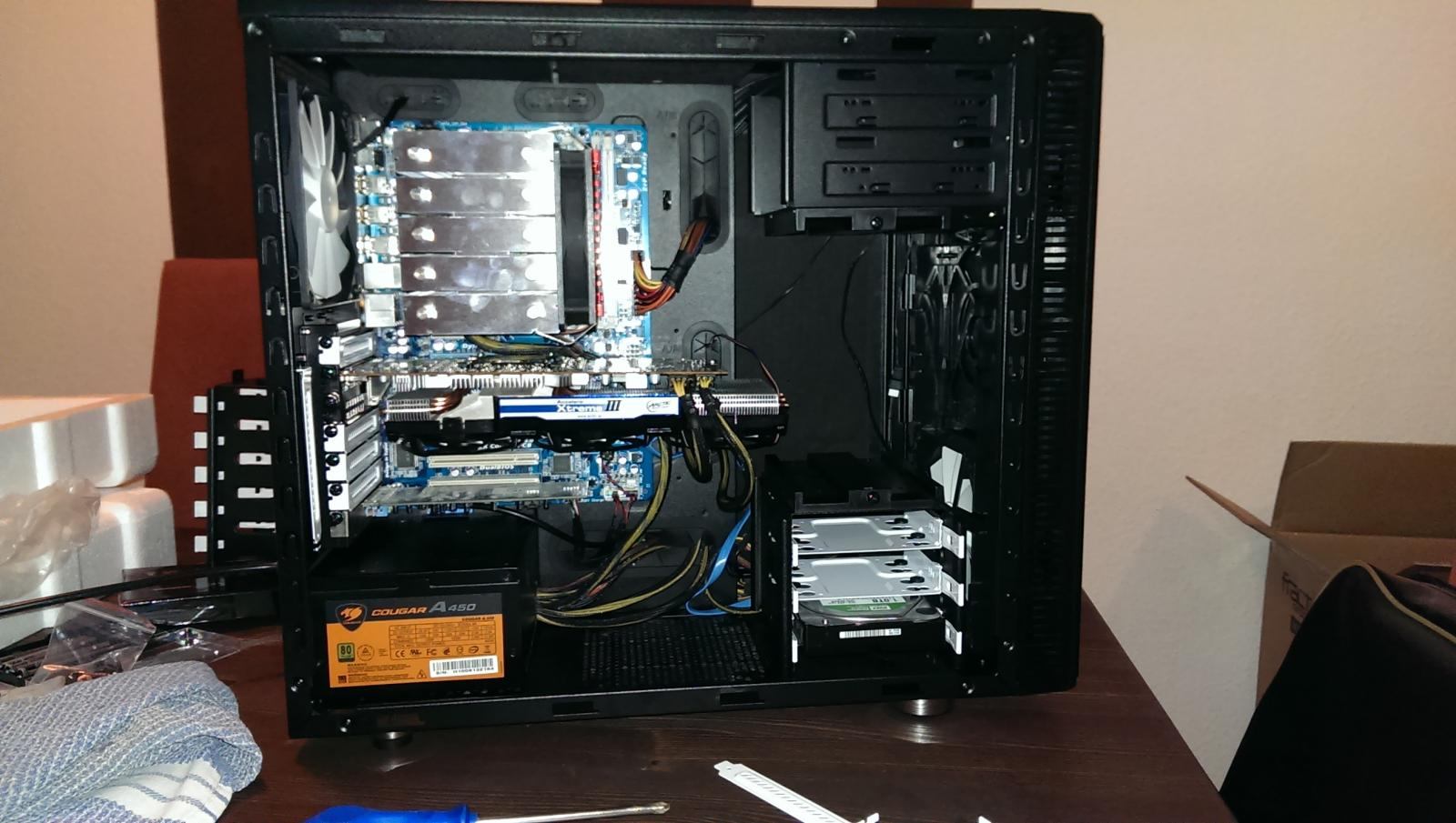

Soo, ich denke, dass ich die Temps einigermaßen "unter Kontrolle" habe. Die Temperatur "VRM1" bleibt selbst nach über 25 Minuten Burn in ab ca. 15 Minuten bei 121 C hängen. GPU liegt bei 74 C und der VRM2 bei 68 C. Und das bei 7 V Grakalüfter. Die Stauhitze ist logischerweise weg....Trotzdem ist der VRM1 grenzwertig, aber wenigstens taktet sich die Graka nicht runter.
Anderes Problem:
Die 2 Gehäuselüfter, die dem Gehäuse beilagen, sind super (einer vorne unten und einer hinten oben). Mein Noiseblocker, den ich ebenfalls an die Lüftersteuerung gehangen (insgesamt gibt es 3 Stecker dafür) habe und von der linken Gehäuseseite auf die Graka pustet, wird bei 7V Gehäuselüftersteuerung deutlich hörbar (irgendwie Turbinenmäßig) und bei 12V nervend Turbinisch.
Mein Plan ist, den Noiseblocker dort zu belassen, ihn aber an das MB ohne Steuerung anzuschließen (völlig unhörbar) und den freigewordenen Steuerungsstecker für einen weiteren Lüfter vorne, der höher liegt und DIREKT auf die Graka pustet, zu verwenden.
Kennt ihr einen 140 mm Lüfter, der wirklich sehr leise, oder zumindestens nicht turbisch, bei 12 V ist? Atelco hat bis 20 Uhr auf:-)
EDIT:
Besser, oder?:)
