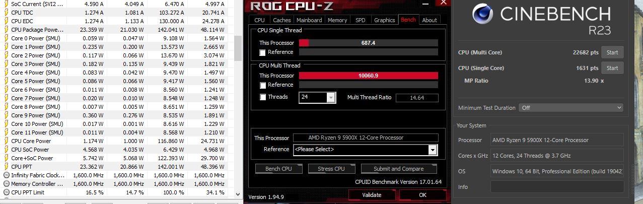

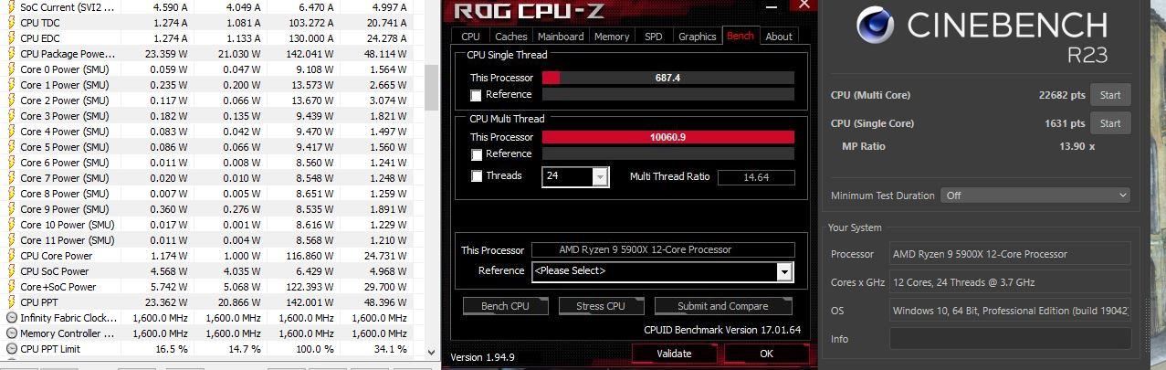

Also ich habe eben unter CB23 "nur" 23k Punkte gehabt.
Ich hab mit meinem 5900x knapp 23k Punkte mit Standart Limits und ohne OC... bei euch stimmt was ganz sicher nicht

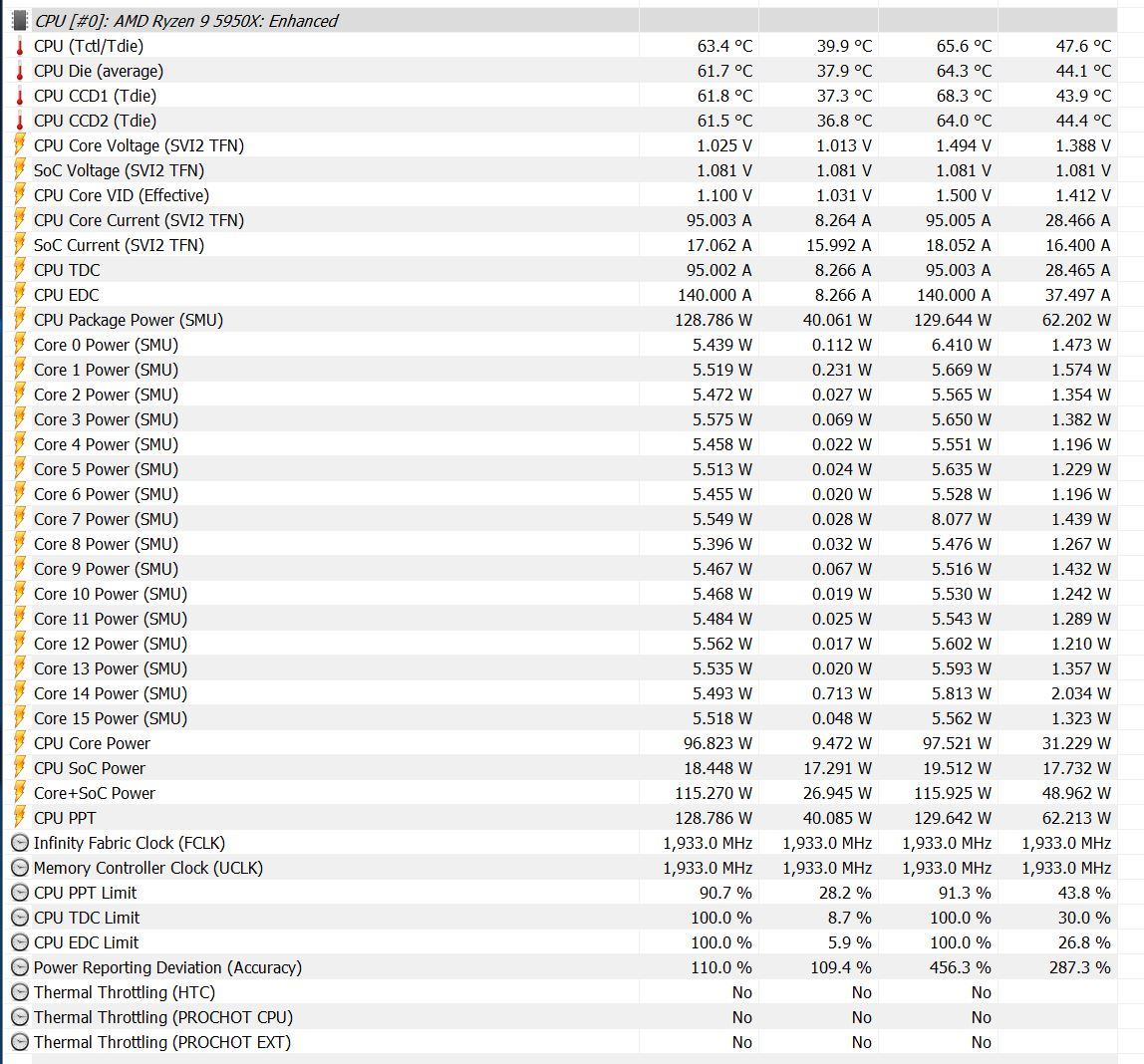

Hier mal ein Screen von HWInfo unter CB23:
Current- Min.- Max.- Average
Was sagt ihr zu den Werten? Die CPU ist im Powerlimit, oder?
Ganz genau.
Aber sollte die CPU den beworbenen Boost-Takt nicht auch ohne PBO schaffen?
Ja, aber nicht unter jeder Last. Sprich im Singlecore sollte der Boost definitiv anliegen, im Multicore halt nicht unbedingt... Im CB23 sieht man schön wie die AVX(2) Last dir den Takt runterzieht, weil die Cpu über das Powertarget eingebremst wird.
