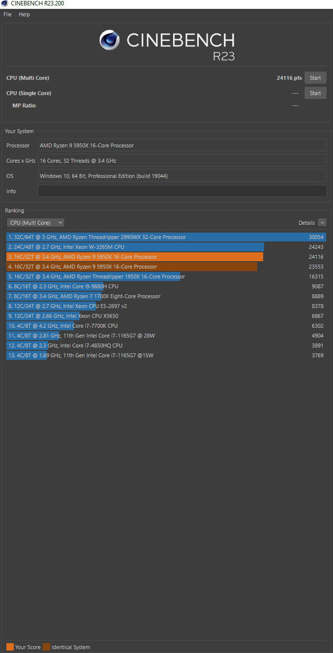

R9 5950x - Cinebench R23 Score etwas gering?
Witzig das alle Einstellungen bis auf die manuelle Übertaktung einfach nahezu identische Punkte haben... :d Zeigt mal wieder das PBO nicht unbedingt hilfreich ist.

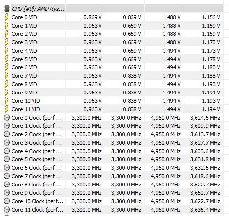

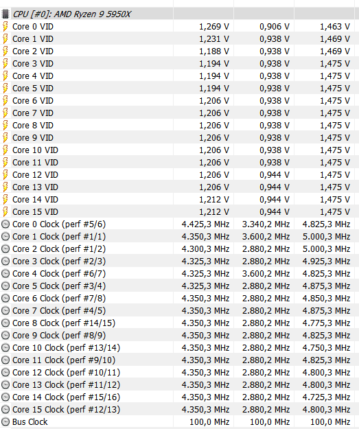

Jo, so sieht das bei meinem 5900x nach einstellen jeden Kerns einzeln aus das ist der Max boost der Kerne ohne mit zusätzlich Mhz zu übertakten das is rein durch uv sprich richtiges einstellen der Kerne,
davor war der Max boost bei den Kernen Querbeet meine schlechtesten Kerne gingen zb nur bis 4,750 das sind also 200mhz for free durch einstellen der Voltage mit CO
Undervolting ist weniger Spannung, nicht mehr. 1,494V ist mehr Spannung...

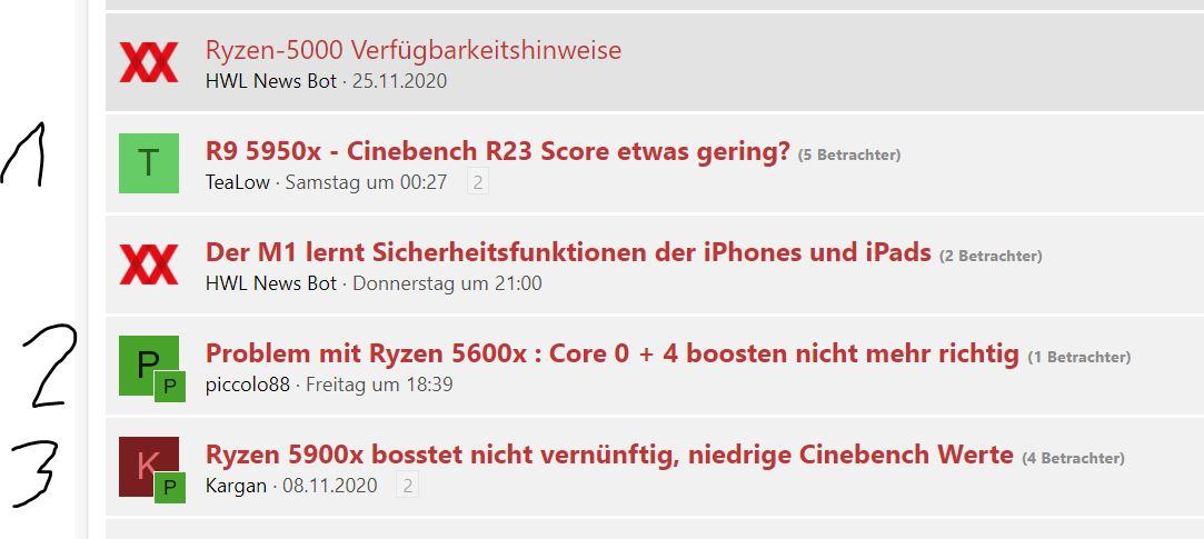

Das sind die aktuellen Forenbeiträge unter Prozessoren.
Ich gehe mittlerweile stark davon aus, dass Cinebench ein Problem mit Ryzen 5000 hat (oder umgekehrt).
Jedenfalls wimmelt es ja schon von Berichten zu niedriger Scores im Cinebench - überall anders macht der Prozesser aber genau was er soll.

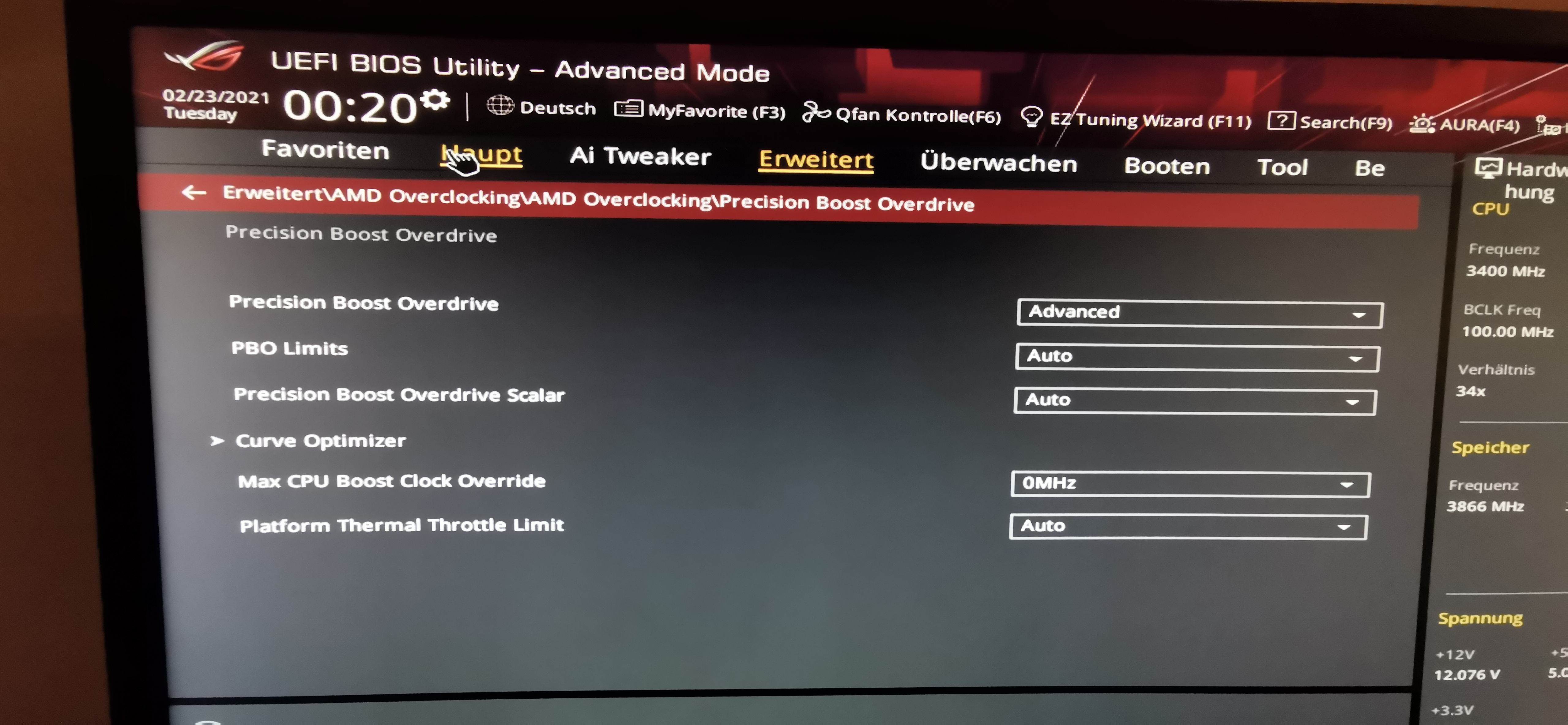

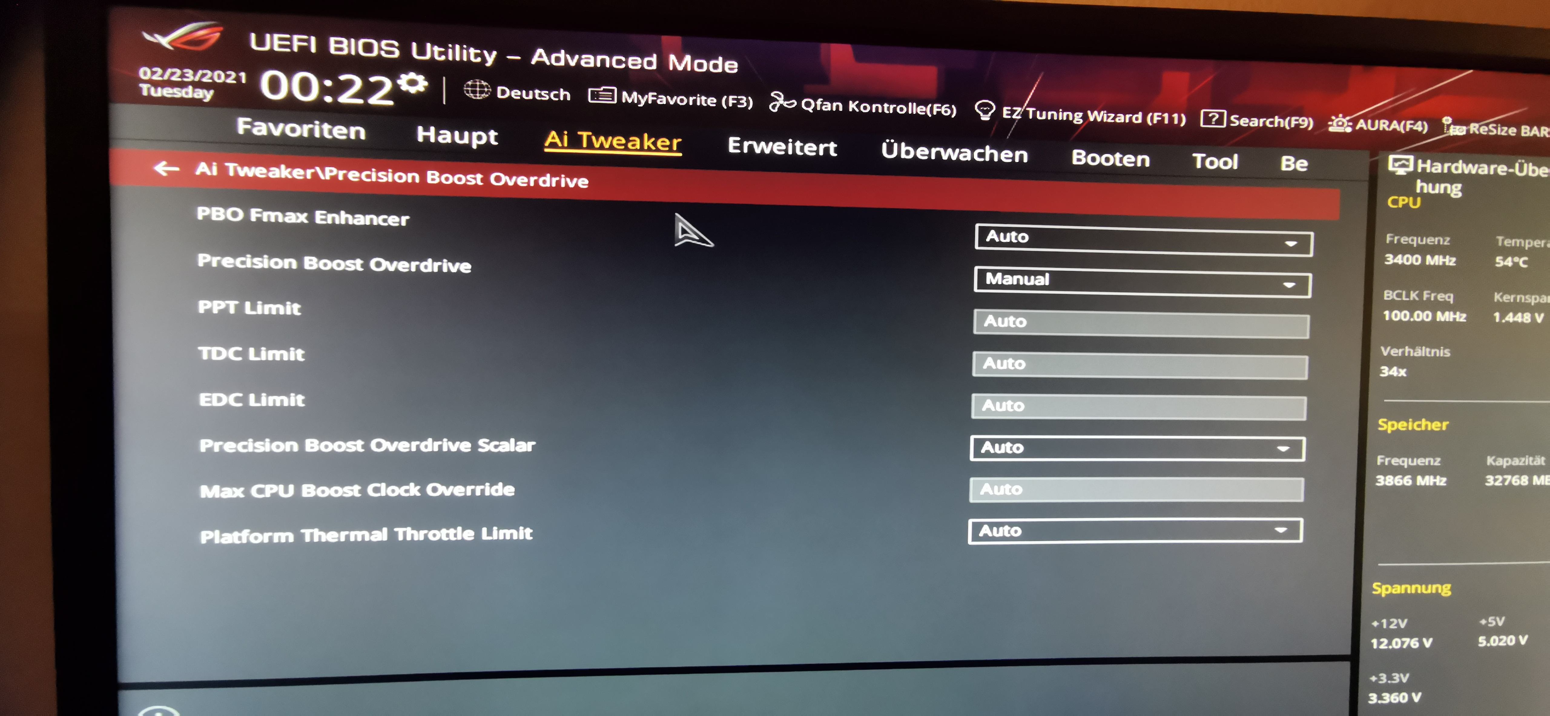

Was würdet ihr jemandem wie mir, der null CPU-OC Erfahrungen hat für PBO Settings empfehlen? Am liebsten würde ich einfach nur die blöden Powerlimits rausnehmen, ohne groß was zu riskieren :)
Habe im BIOS die PBO Option gleich zweimal, 1x unter ''AI Tweaker'' und 1x unter ''Advanced'', den Optimizer gibt's nur unter letzterem:
Ich habe den einfach nur auf Enable gestellt und den Rest auf AUTO gelassen.

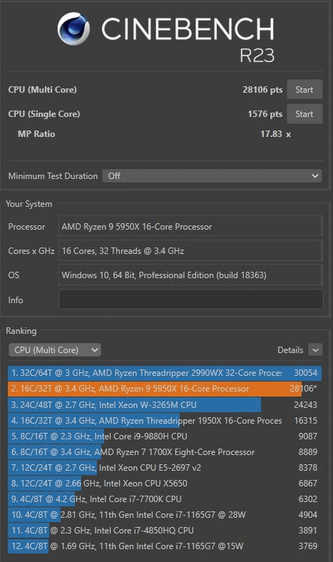

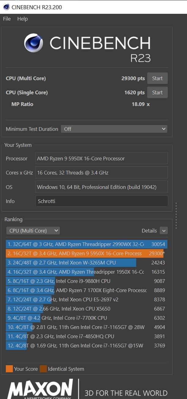

So, hab's jetzt mal mit PBO probiert,
CB20: 11404 pts
CB23: 28637 pts
Dann kann ich ja beruhigt sein :)
Edit: ..Oder auch nicht? Nach 7min CB23 kitzelt die CPU dann auch schonmal an den 90°C... 😅
Normal. PBO treibt den auf 90°C - je besser du kühlst umso mehr boostet der halt.

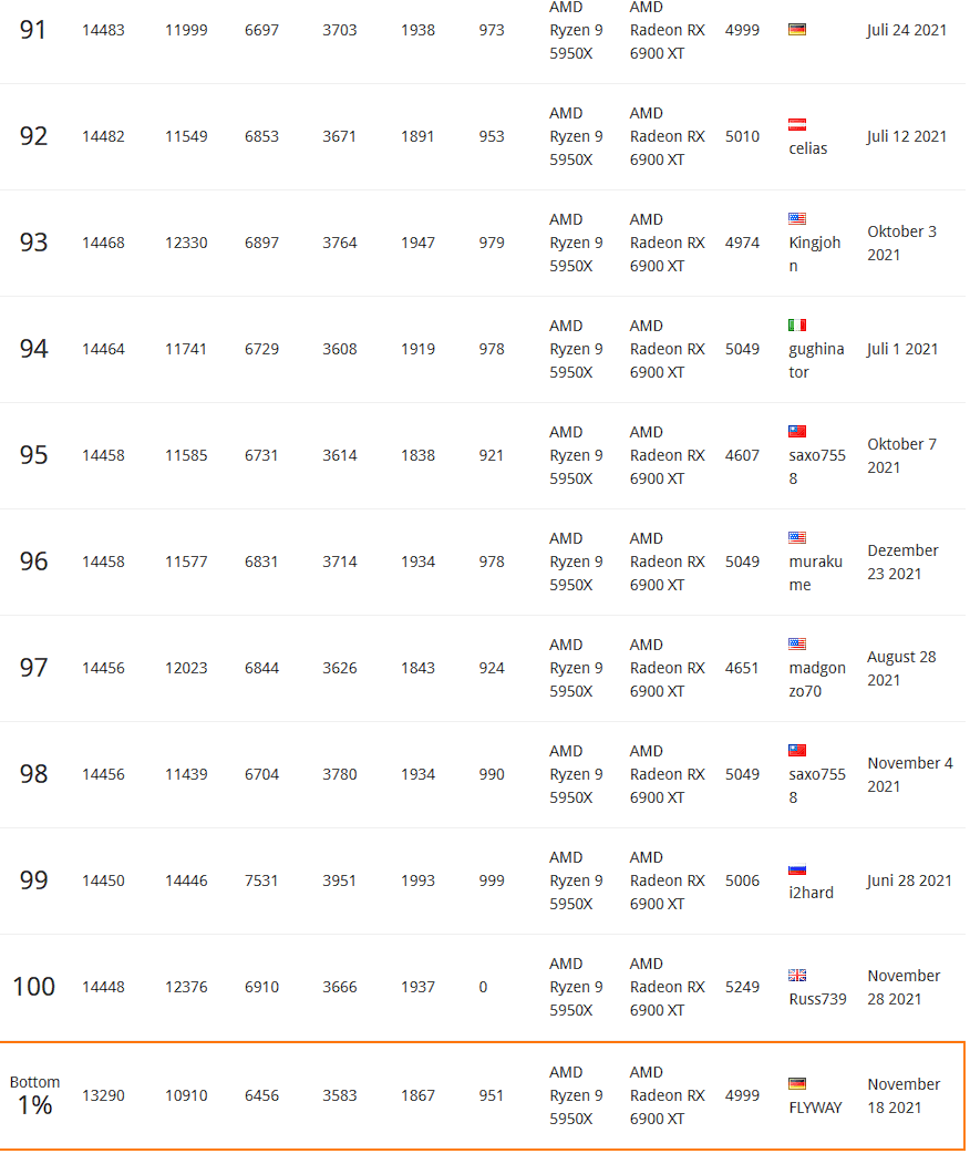

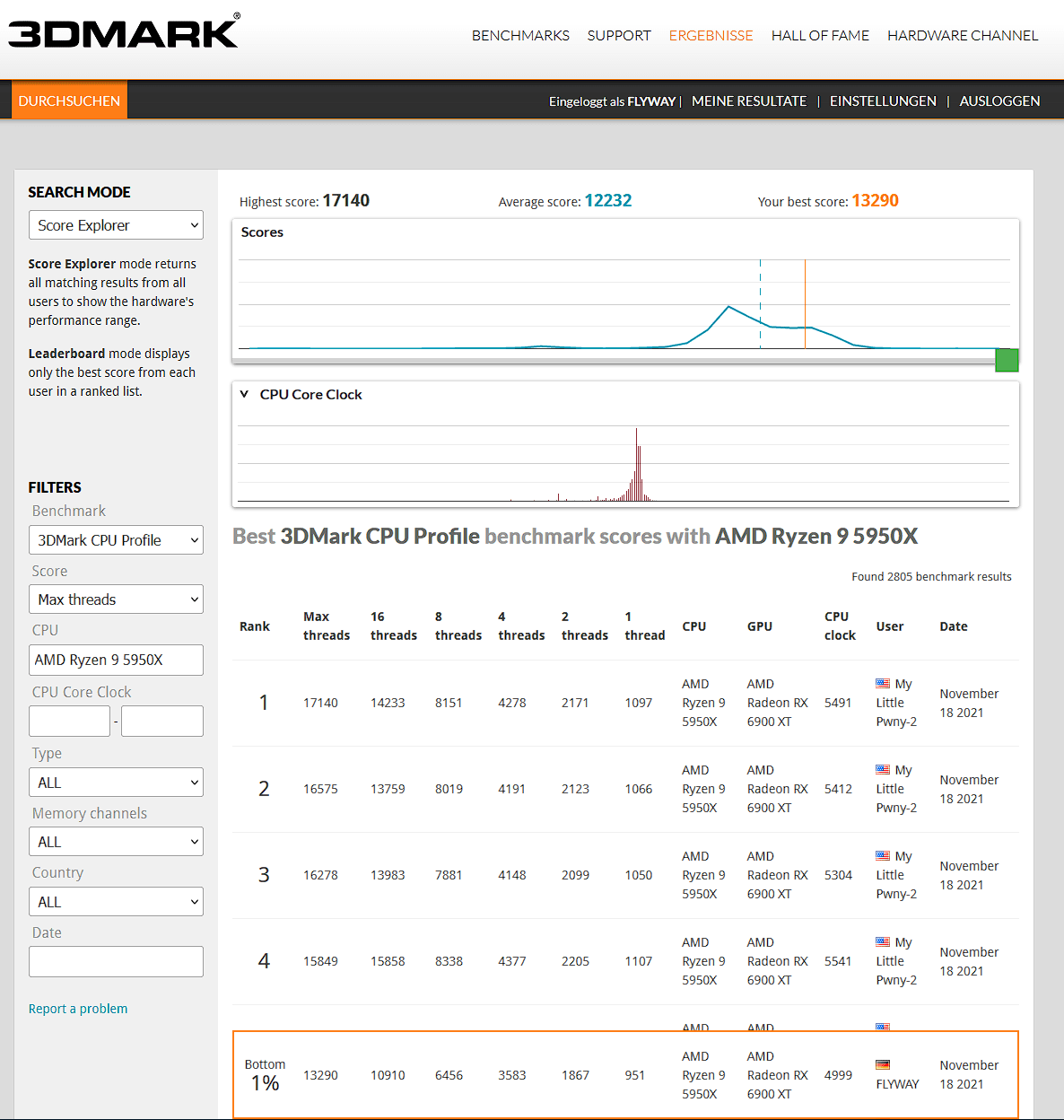

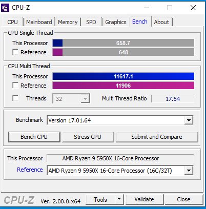

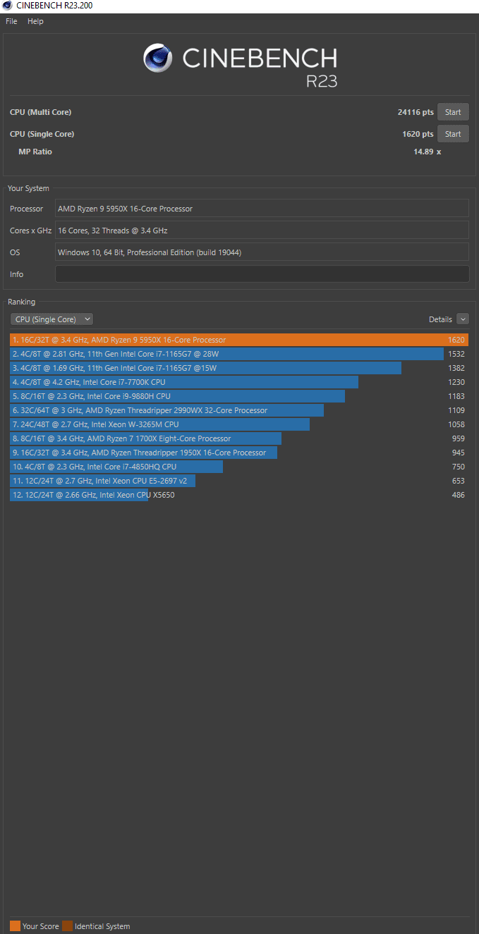

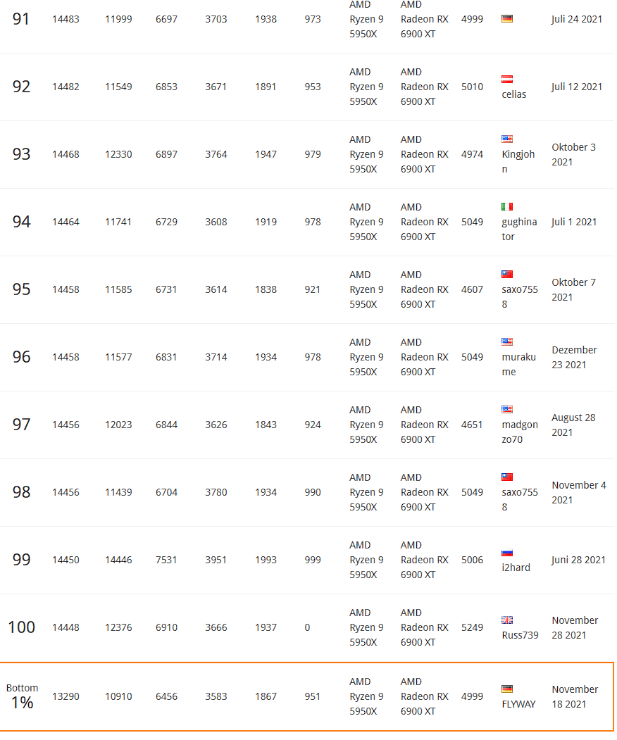

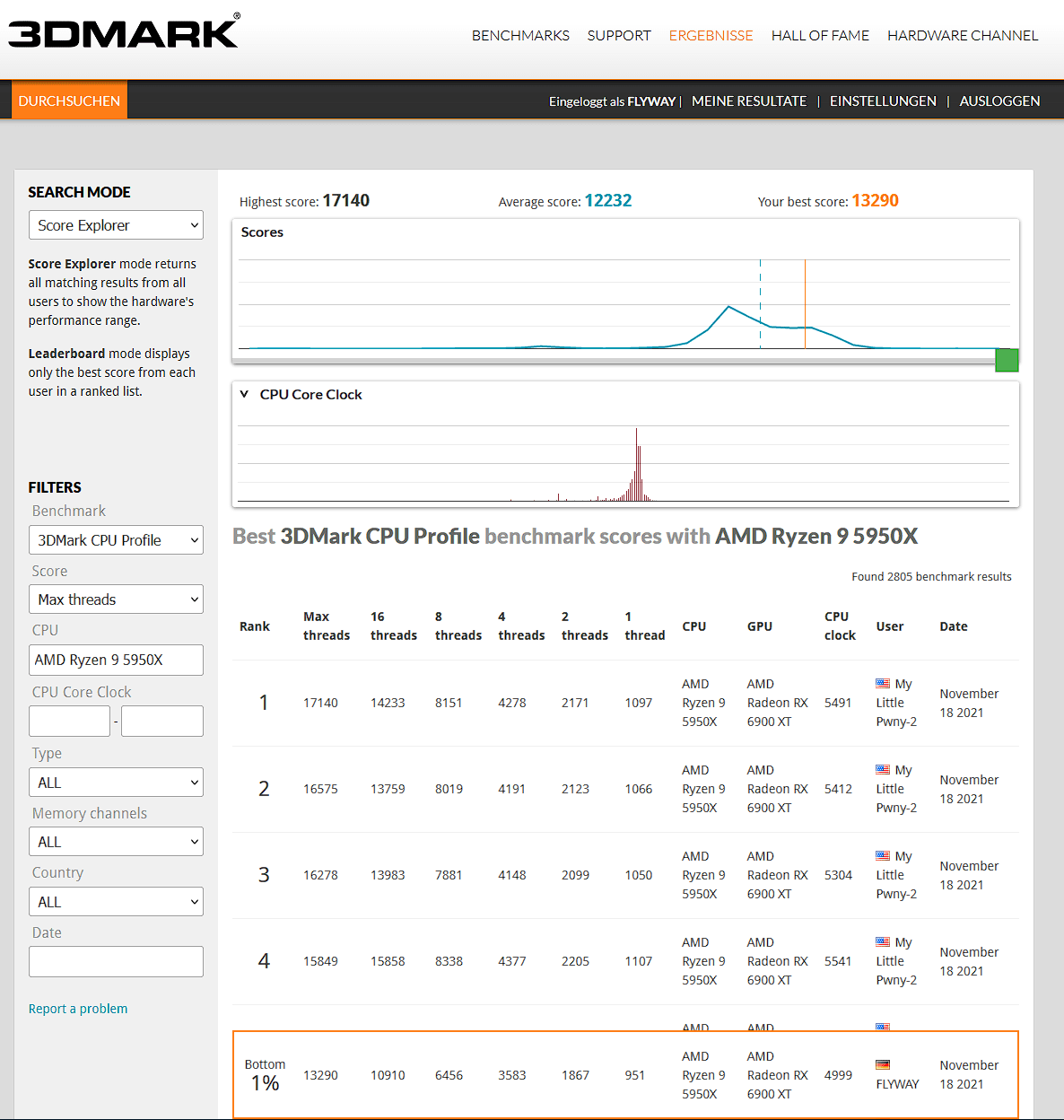

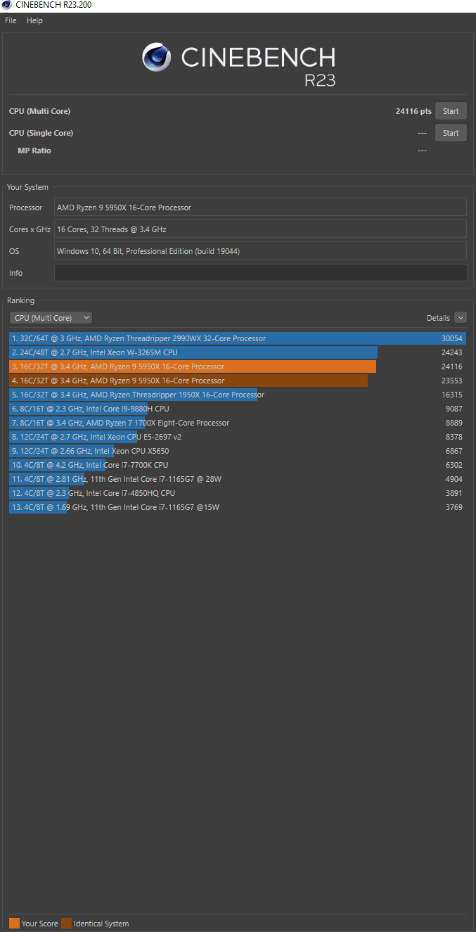

Moin, diskutiere gerade mit dem AMD Support über mein 5950x, die hat einen Score von ca. 23 bis 25K im Multithread. AMD Support meint wäre ok. Ich bin da anderer Meinung. Habe mir eine zweite besorgt, die kommt auf über 27K im Multithread.
Singlecore ist der Unterschied nicht so gravierend.... 620-630 zu ca. 660.
Test liefen bei der neuen CPU auf einem ASUS TUF B550 PLUS Win 10 Neuinstallation und bei der alten CPU auf einem MSI X570 Tomahawk mit Clean Boot.
Ich muss die CPU´s noch mal tauschen auf den Boards, um das zu verifizieren... muss aber Zeit haben.
Hat wer ähnliche Erfahrungen mit AMD gemacht? Ich komme mir vor, als würde der AMD Support einen gerne beschäftigen und mürbe machen wollen und am Ende wird man vertröstet...

Ohne Optimierung mit dem CO und anpassen der Limits kommt meiner auch bis 24-25K.Mit CO und Limits 28K bei moderaten Temperaturen.
Meiner kommt auf x570 Unify mit CO per core und PBO Off auf rund 25600 in CB R23, dabei geht die PPT auf etwa 120 bis 130W bei Temp. unter 60°C.
Mit PBO auf Board Limit waren auch schon mal gute 30000 drin, aber dann tuckern auch nochmals 110W mehr durch den Zähler, bei entsprechend höherer Temp.
Also ich muss sagen. Nachdem ich jetzt ausprobiert habe und den 5950x vom Asus Board zum MSI X570 Tomahwak getauscht habe, habe ich nahezu die gleichen Ergebnisse. Also die MSI Boards scheinen die 5950x auszubremsen oder Asus ist bei Benchmarks geschickter sowie VW bei den Abgaswerten....
Anderes Problem was ich habe sind bei Spielen lags und teilweise Mikroruckler, obwohl ich eigentlich mit einem 5950x und 6900xt eine gute Leistungsfähige Kombination haben sollte. Auf CoD Black Ops Cold War kommt die Kombination aber gar nicht klar. Sobald die Grafikkartenspeicher in Richtung 11 bis 12GB läuft gibt es heftige Ruckler.... Ich denke, dass das aber zum Großteil am nicht so gut programmierten Spiel liegt.
Hat wer eine ähnliche Kombination und kann mal seine optimalen Settings preisgeben?
