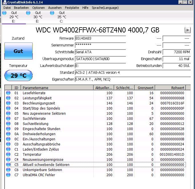

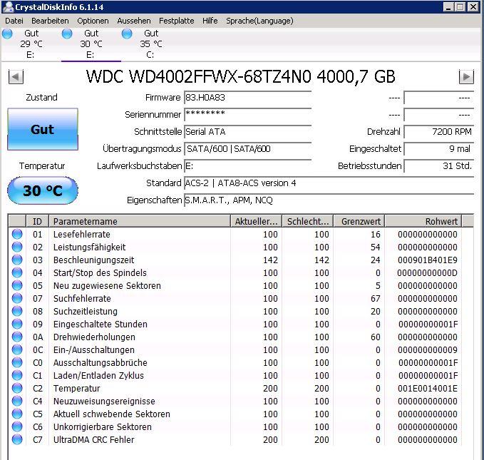

Sync wird wiederholt bedeutet aber doch, dass die Spiegelung eingerichtet ist und das Resync eben nicht erfolgreich abgeschlossen werden konnte, warte mit dem Runterfahren bis dies beendet ist, ich weiß nicht ob Windows dies nach einen Neustart weiterführen kann wo es unterbrochen wurde. Vielleicht gab es auch ein Problem wie einen Lesefehler. Poste doch bitte mal die Screenshots von CrystalDiskInfo für die beiden HDDs, ziehe aber bitte das Fenster soweit auf, dass alle Attribute und auch die Rohwerte vollständig sichtbar sind, also keine Scrollbalken mehr erscheinen. Bitte machen den Screenshot aus Windows und nicht mit einer Kamera vom Bildschirm und nur den Screen von CrystalDiskInfo, mit Alt+Druck erzeugt Windows einen Screenshot des aktiven Fensters in der Zwischenablage.
Hallo Holt,
ich muß die Screens leider per Snipping Tool machen, komme zZ nur per RDP auf den Rechner, da klappen dann die Tastenkombis nicht bzw wirken dann auf meinem Rechner. Der Rechner hat zZ aber keine GPU.
Sieht jetzt alles Gut aus mit dem Sync..
Danke dir.
Die Werte sind alle in Ordnung, die Platten sind ja auch noch neu. Lass den Rechner mal durchlaufen damit er das Sync abschließen kann und vergesse nicht, das RAIDs keine Backups ersetzen!
