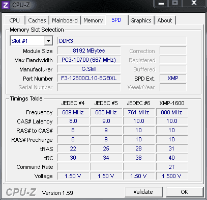

Dataram:
attachment.php
Benchmarks der Ramdisks scheinen von so vielen Faktoren abhängig zu sein... ich bin momentan jedenfalls der Ansicht, daß jemand, der sich für Ramdisks interessiert, erst mal selber ausprobieren gehen sollte, welche bei ihm am besten läuft und sich nicht nach irgendwelchen irgendwo veröffentlichten Benchmarks richtet. Die können bestenfalls eine grobe Richtung vorgeben, aber teilweise nicht mal das. Siehe die unterschiedlichen Werte der Softperfect Ramdisk. Bei mir beste Ramdisk aller bisher getesteten, laut Madshrimps.be aber kommt sie erst ganz am Schluß.

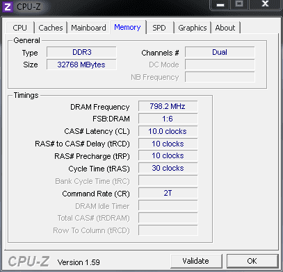

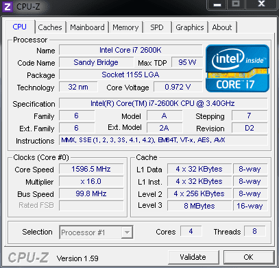

Ach ja, hier noch ein paar CPU-Z Screens:
attachment.php
attachment.php
attachment.php
CPU geht unter Last bis 4 GHz hoch; alle vier Kerne.

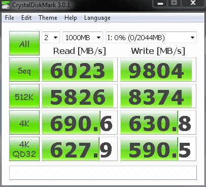

Softperfect:
Superspeed:

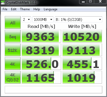

Letztes Jahr bin ich auf die vsuite Server umgestiegen. Der Vorteil liegt auf der Hand.
Das hier ist eine 24GB-Ramdisk
Der eigentliche Speed ist mir reichlich egal, solange es schneller ist als mein Storage. Und das schafft selbst die lahmste Ramdisk. Ich nutze sie als Windows-Temp und Photoshop-Arbeitsvolumen/Lightroom-Temp. In grauer Vorzeit hatte ich mal einen Bench mit der Stoppuhr gemacht, damals bin ich auf 500% REALE Mehrleistung zu einer Samsung Spinpoint SATA-HDD gekommt. Das wird natürlich inzwischen etwas weniger sein :-)
Ganze Programme in die Ramdisk installieren halte ich auch für Grenzwertig. Genau so blöd wie fast den ganzen Systemspeicher der Ramdisk zuzuschanzen. Das verhindert nämlich das Windows den Speicher als Datenträger-Cache benutzen kann. Und das ist der Ultra-Vorteil der vsuite. Die dynamische RAM-Belegung. Man hat damit den Vorteil der Ramdisk und Windows hat trotzdem jede Menge freien Speicher den es dazu benutzen kann das System schnell zu halten. Meine Auslagerungsdatei ist auch nicht abgeschaltet, liegt aber nicht in der Ramdisk (einen Mechanismus der dafür da ist freies Ram zu schaffen dazu zu benutzen freies Ram zu belegen? Versteh ich nicht). Die hat ihren Platz auf einem 4GB-IRAM gefunden.
Dafür dass die Vsuite ja als "langsam" betitelt wird, macht sie andere Ramdisks aber im 4K-Bereich reichlich nass. Selbst mit meinem System das aus viel langsamen Speicher besteht.
