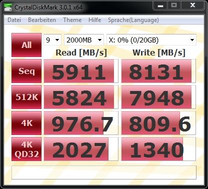

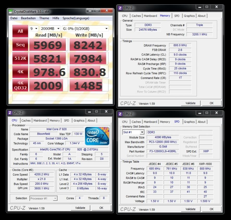

So dann will ich mein Ergebnis auch mal posten:
- alter i7-920@ 4,2
- 6x 4Gb DDR3-1600 CL9
- OS: Win7 64bit
- 20 GB Imdisk-Ramdrive
Read MB/s | Write MB/s
Seq 5911 | 8131
512K 5824 | 7948
4K 976,7 | 809,6
4KQD32 2027 | 1340
Hab mal ein bisschen im BIOS rumgespielt ...
Viel hat sich nicht getan, aber besser als nix ;)
dann durch mehr OC :fire: :fresse:
Seq 6525 | 8932
512K 6370 | 8622
4K 1030 | 891.7
4KQD32 2152 | 1540
- alter i7-920@ 4,4
- 6x 4Gb DDR3-1760 CL9
- OS: Win7 64bit
- Test 3 x 4000mb
