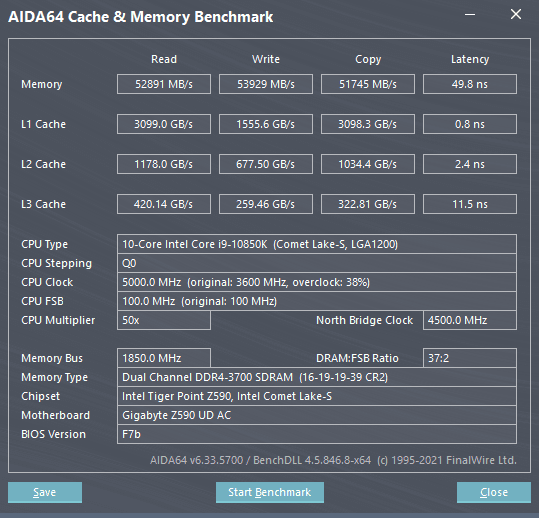

Also mehr als 100 MHz Übertaktung hab ich mit dem Speicher leider noch nicht geschafft. Um zu testen obs am Board liegt bräuchte ich wohl ein schnelleres Kit. Aber Warum sollte das Board den Takt nicht packen? Worauf bezieht sich denn die QVL? MB : Z590 UD AC (RKL CPU) DDR QVL

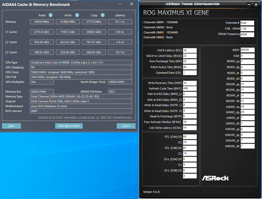

Komme auf folgende Werte mit XMP bei dem Kit welches ich dir verlinkt habe.
Ebenfalls haben diese auch ein Temp Sensor und kein RGB kram.
