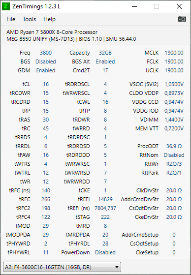

Ich hab denselben RAM, vielleicht hift dir dass weiter
TRFC kann auf jeden Fall noch weiter runter
und so wie @MehlstaubtheCat oben geschrieben hat:
VDDP ist viel zu hoch BTW, hier braucht man normal zwischen 0,9 und 0,95V

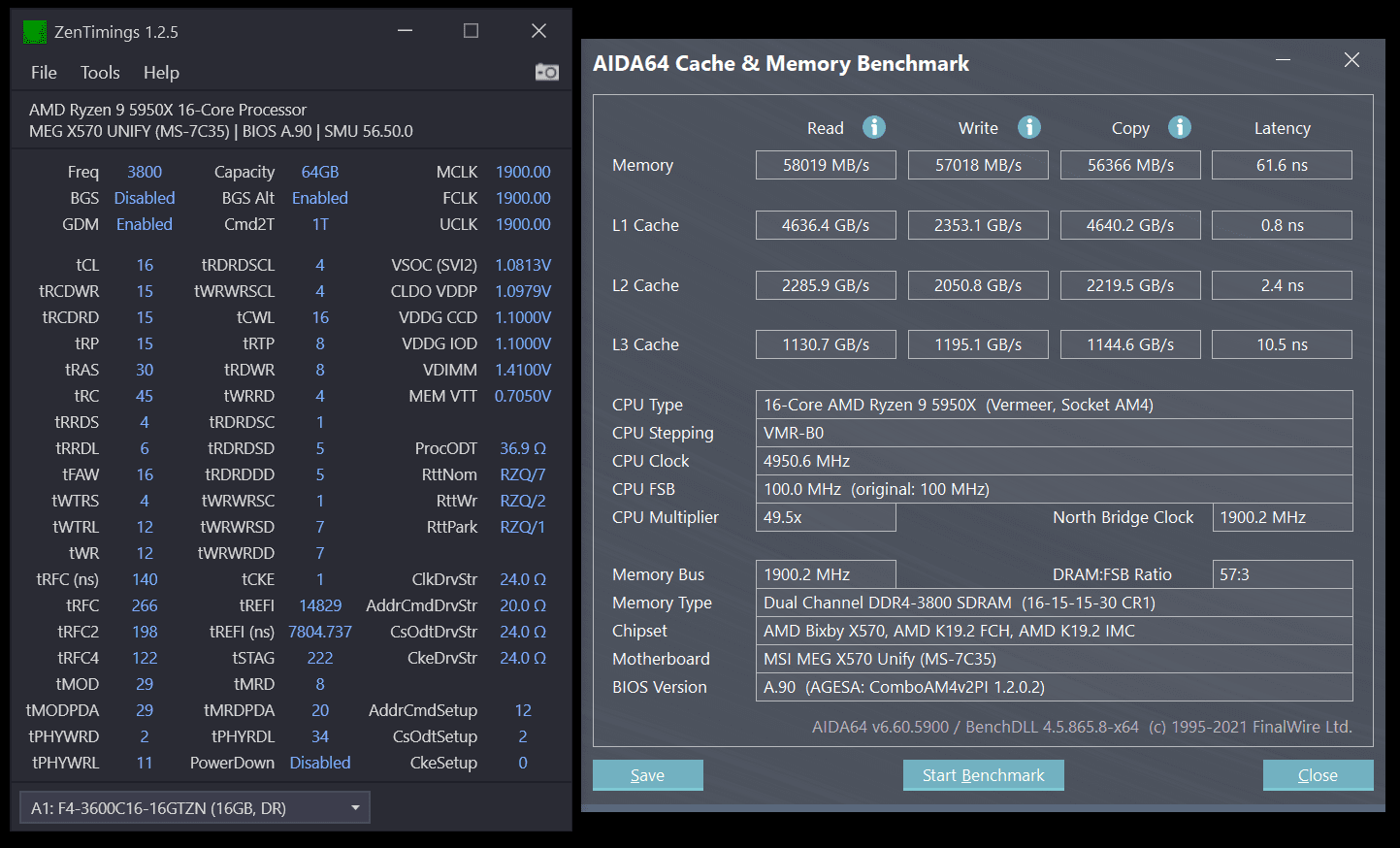

Danke 19Phil88! Alle Werte sind ein wenig besser und fast identisch zu deinen Messungen. Allerdings sind die Ohm-Werte bei dir konstant auf 20 Ohm, bei mir inkonstant und etwas höher. Hat das mit deiner höheren VDIMM-Einstellung zu tun? Ist 1.44 V nicht ein wenig hoch?
Ich hab mit 1.42V probiert, da bekomm ich Fehler beim RAM Test
Kann ja mal probieren die OHM Werte anpassen wie bei dir
