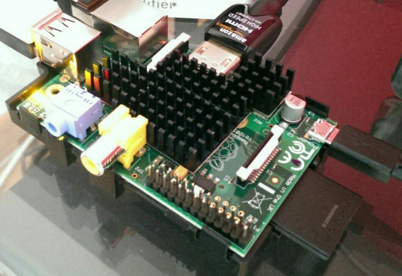

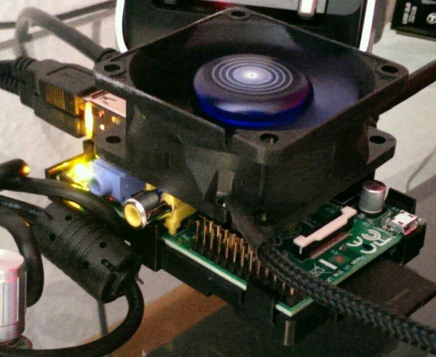

Inzwischen läuft mein PI wirklich klasse. Hab ihn mit 1000/500/500 am laufen. Kühlkörper sind verbaut und ein kleiner Noiseblocker :d
Warte noch auf die Lochsäge, damit ich den Gehäusedeckel anpassen kann für den Lüfter.

Wie gesagt muss noch auf die Lochsäge warten, damit ich das Gehäuse anpassen kann. Bisher liegt der Lüfter einfach nur drauf. Ist quasi die Versuchsumgebung :d
Lüfter ist mit 5V über Usb angeschlossen und nicht hörbar.
Übertaktung läuft inzwischen mit 1100/500/550 ohne Probleme. Bei Auslastung über längere Zeit komme ich auf 44Grad-49Grad. Sollte für den Sommer also gehen.

okay, der Kühler is ja übertrieben Groß :O
Was läuft da drauf?
:d
Es sind drei Kühler. Die die ich vorher hatte, waren nicht so performant. Musste die Kühler so zusammenpressen, weil kein Platz da ist :cool:

Was für ein Lüfter ist das genau?
Habe einen 40x40x10 mm Sunon Lüfter aber der klackert leider.
Brauch einen der bei 5V sicher anläuft da ich auch Strom direkt vom USB Hub ziehen würde.
