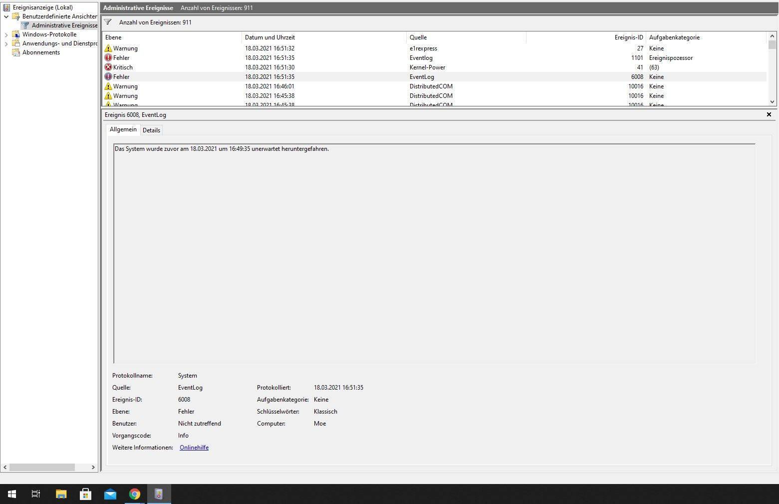

Guten Tag allerseits,
hoffe das ich hier Hilfestellungen/ Tipps/ Ratschläge erhalten kann.
Seit Wochen, gar Monaten friert mein System, wie aus heiterem Himmel, ein. ich weiß nicht mehr weiter. Wie macht sich das ganze Bemerkbar:
Starte den Rechner hoch, auf dem einen Monitor läuft nen Twitchstream und auf dem anderen bin ich ganz normal am Surfen. Ohne Ankündigung friert mein PC plötzlich ein. Nichts geht mehr. Stream eingefroren, Maus eingefroren sowie das zweite Monitor, wo ich am surfen bin. Maus eingefroren, die Tastatur zeigt auch keine Reaktion. Komme absolut nicht weiter, woran das noch liegen konnte.

Im Ereignisprotokoll taucht dann jedes mal, wenn der PC eingefroren ist und ich nachschaue, diese Meldungen.
Alle Treiber aktuell, PC gesäubert/ entstaubt, Kühlpaste vor 4 tagen neu aufgetragen. RAM´s weisen keine Fehler auf etc.

Ram weißt keine Fehler auf? Wie hast Du getestet?
Die Ereignisanzeige ist leider wenig hilfreich. Hast den Rechner am Power Button ausgeschaltet bzw. dem Netzteil? Daher diese Ereignisse.
Gibt es noch andere Meldungen (Hardware)?
Per Memtest von Windows 10. Nachdem der PC eingefroren ist und nichts mehr ging, habe ich den PC per Resettaste neustarten lassen. Ansonsten keine Meldungen bzgl Hardware.

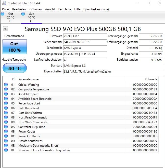

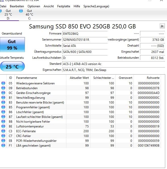

Was sagen denn die Smart Werte der Laufwerke?
Das bringt uns nicht weiter. Benutze mal crystal disk und poste davon nen screen

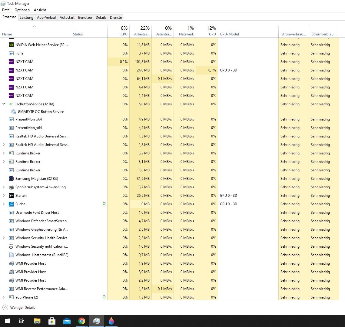

Unauffällig. Würd zuerst Software ausschließen. Was hast du so an Programmen im Hintergrund laufen?
Wie gesagt, habe dies auch laufen lassen. Keine Fehler gefunden.

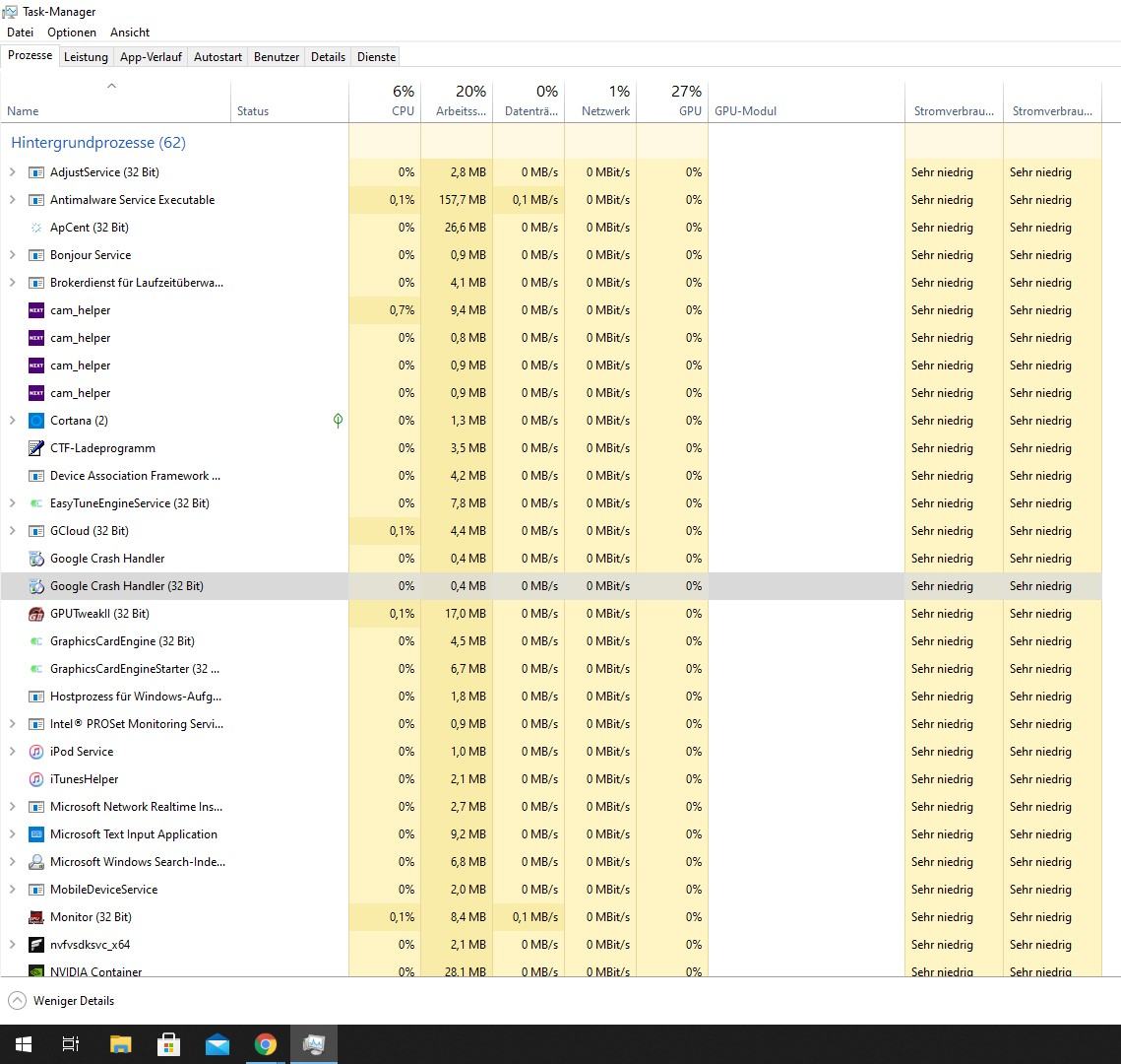

Twitch habe ich weggeklickt, kein aktives Fenster auf dem zweiten Monitor gehabt. Monitor 1 habe ich nur das Fenster von diesem Forum aufgehabt.

Da ich GPUTweak im Taskmanager sehe:
Irgendwas OC´ed ?
Erstmal das System auf Default setzen.
Und dann nach und nach OCen.Auch XMP zb.
Irgendwas OC´ed ?
So ein Verhalten hatte ich auch mal zu P4 zeiten,da wars tatsächlich das Netzteil xD
So, CPU OC auf default gesetzt. XMP war nicht aktiv, hab den RAM auf 2933 laufen lassen. habe es mal auf 2133 gesetzt. Werde es jetzt mal beobachten.

Frage hätte ich noch bzgl. GPU-TweakII. Drauf lassen oder deinstallieren? Braucht man das generell, wenn man eh an der karte nichts umstellen brauch/ muss?
Braucht man nicht. Nur den Nvidia Treiber. GeForce Experience kannst du auch mal testweise deinstallieren. Ist eigentlich nur Zusatzsoftware für Ingame Overlay und Aufnahmen/Screenshots.
