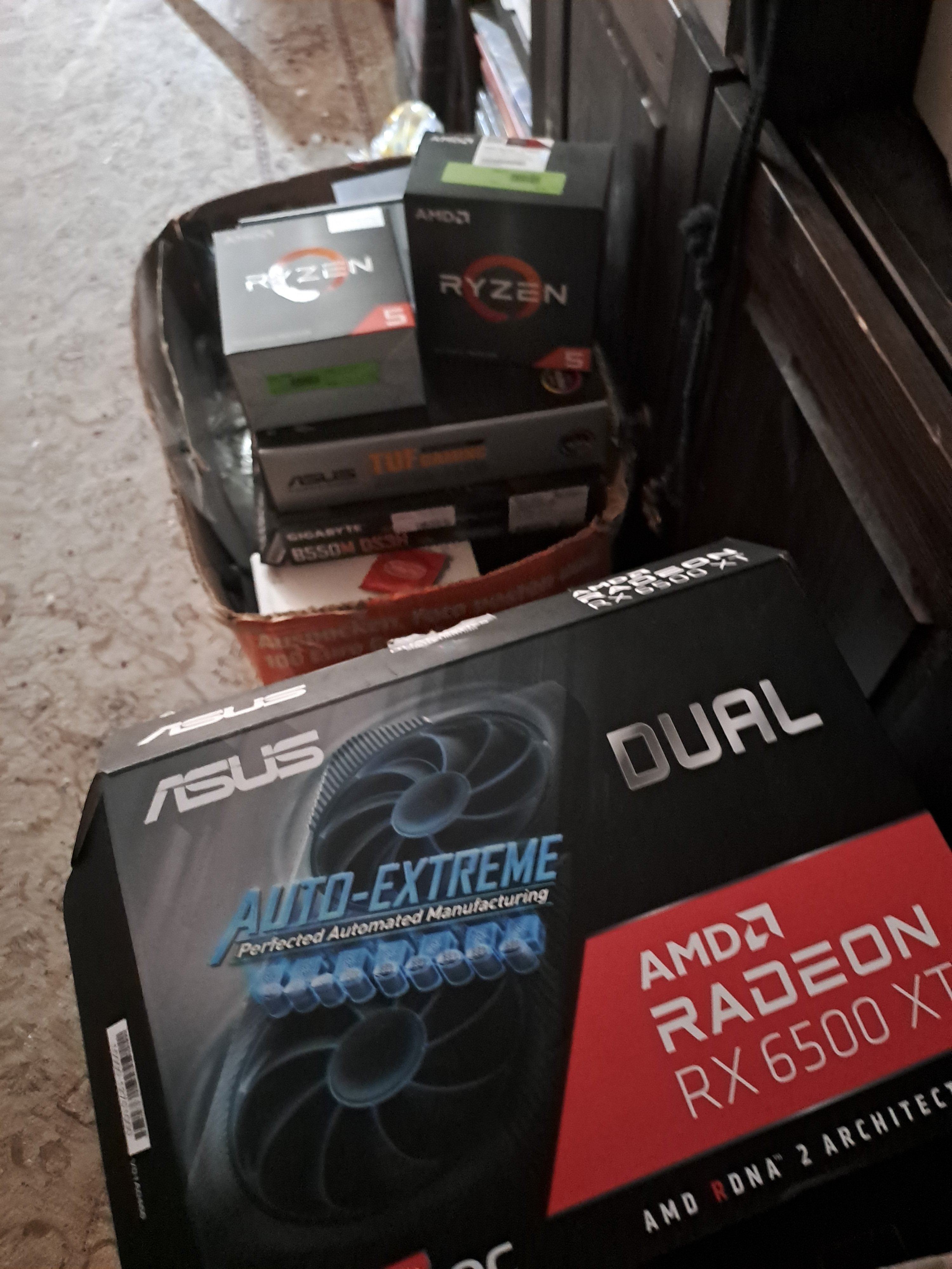

P.s hab die Karte hier und min. 6Wochen die benutzt
