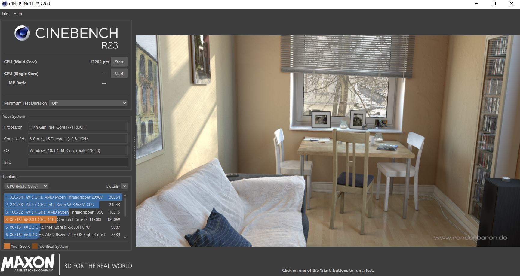

Nächstes Thema, Undervolting. Bei mir springt der CPU Takt im Spiel von rund 3800-3900 allcore auf 4100-4200 allcore durch das einfache aktivieren von -70mv Core Voltage. Auch wieder Win/Win, durchschnittlich kühler, dank weniger Spannung und bei Bedarf boostet er satte 300Mhz auf allen Cores höher, was die FPS gerne mal spürbar anhebt. 4200Mhz ist der maximale Allcore Boost Takt vom 11800h, ohne Undervolting bekommt man den kaum bis gar nicht zu Gesicht. Auch die 4.6Ghz Single Core Takt sieht man mit UV deutlich öfter bzw. nahezu dauerhaft, je nach Game und Core Last.
Zusätzlich ein Repaste mit guter Paste und ggf ein FPS Limit und man kann mit einem Zwar recht großen Laptop dafür aber wirklich bei mäßigem Lüfter Lärm mit hohen FPS spielen.
