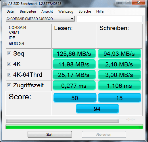

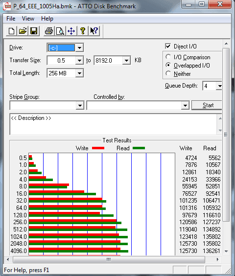

Hallo zusammen,
habe gestern mal meine Corsair P64 in meinen EEE 1005Ha-H verbaut.
Kann die angehängten Werte schlecht einschätzen, was sagt ihr?
Könnte jemand einen vergleich mit der Standard Platte mal machen? Hab ich vorher vergessen.....:(
